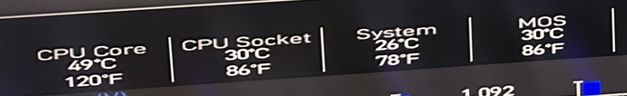

Wie in Ordnung wenn sich die Lüfter 4800/min drehen?
Im UEFI um die 49 °C.
Im UEFI sind die Energiesparfunktionen nicht aktiv - C-States, P-States, S-States – Energieverwaltung erklärt | technikaffe.de.
Drehen sich die Lüfter auf dem Radiator, da im UEFI keine Drehzahl für CPU_FAN1 angezeigt wird?
Die Pumpe läuft mit um die 4.838U/Min - Drehzahlbereich 4.000 - 5.500 U/Min.
Die Gehäuse-Lüfter mit 1.683 U/Min, was an den Einstellungen liegen wird.

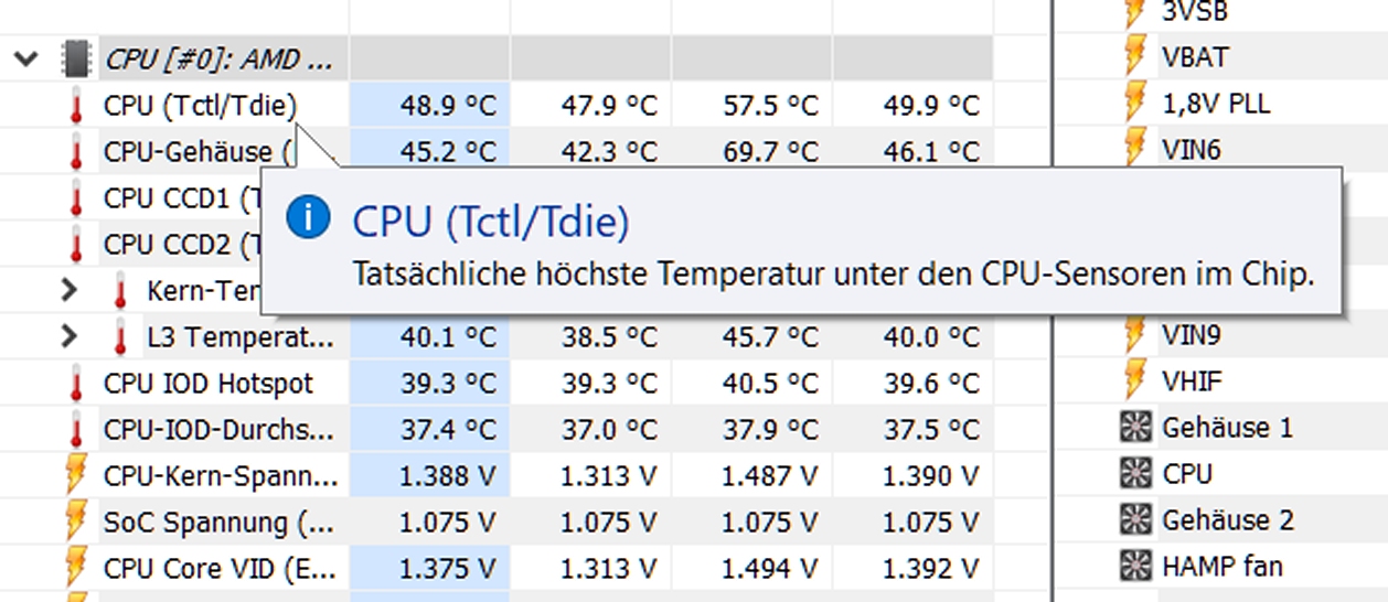

Ich sehe alleine 6 Temperaturen und da sind die Kerne noch nicht aufgeklappt.
Gleich die erste ist die richtige.

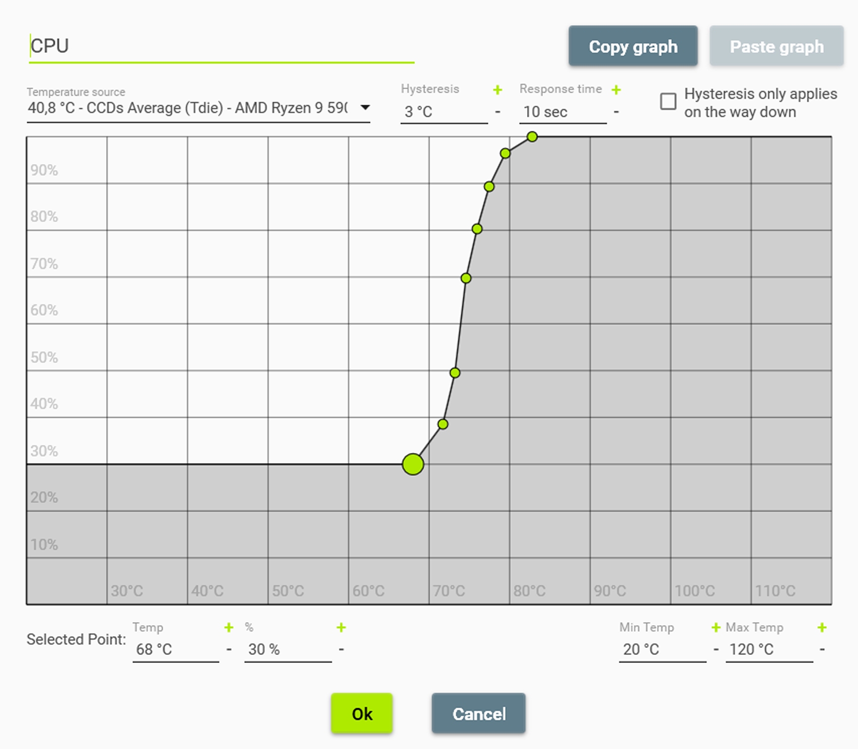

Bei mir sieht die CPU-Kurve unter guter Luftkühlung so aus:
Die der Gehäuselüfter sehen fast genau so aus.
Ich höre unter Spiellelast die 4 x Silent Wings 3 und die Noctuas der CPU leise rauschen und der R9 5900 bleibt bei 76°C.

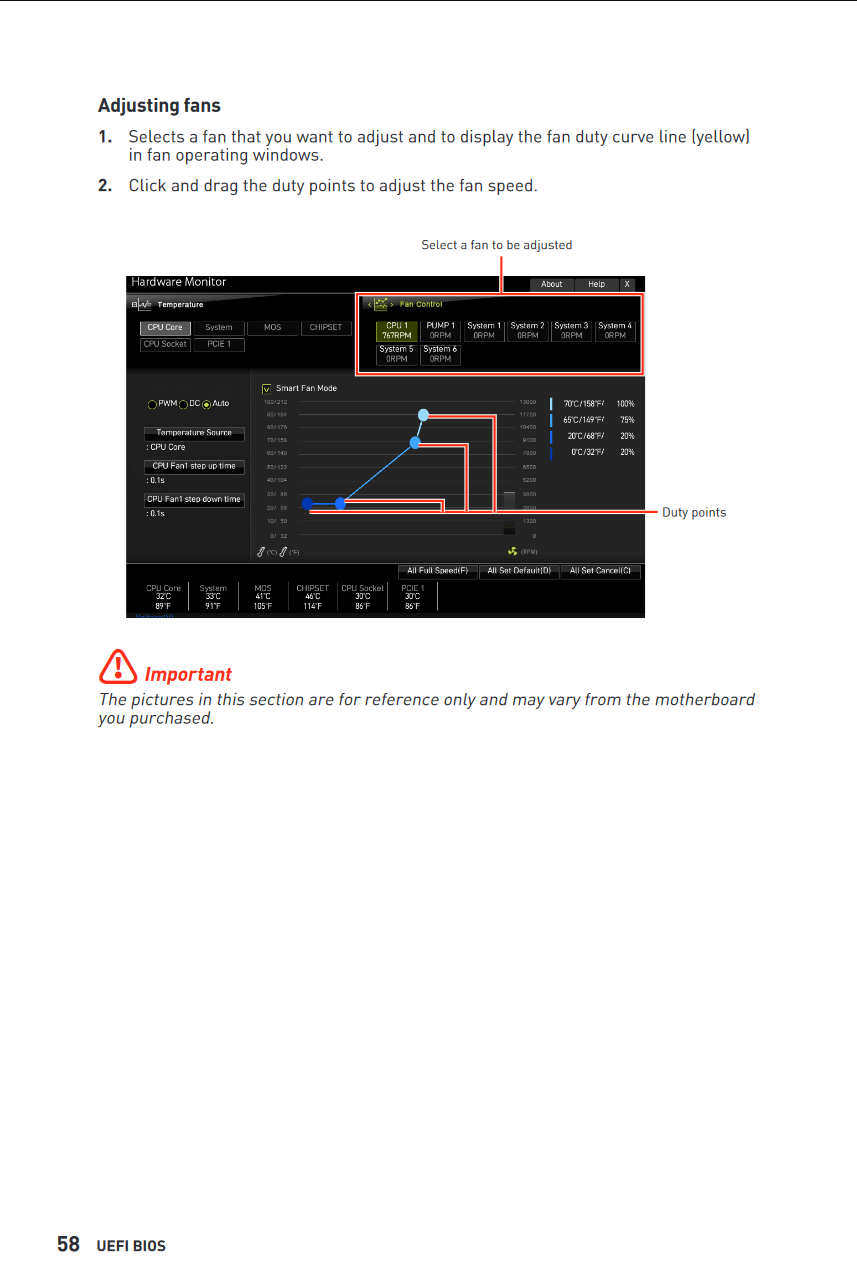

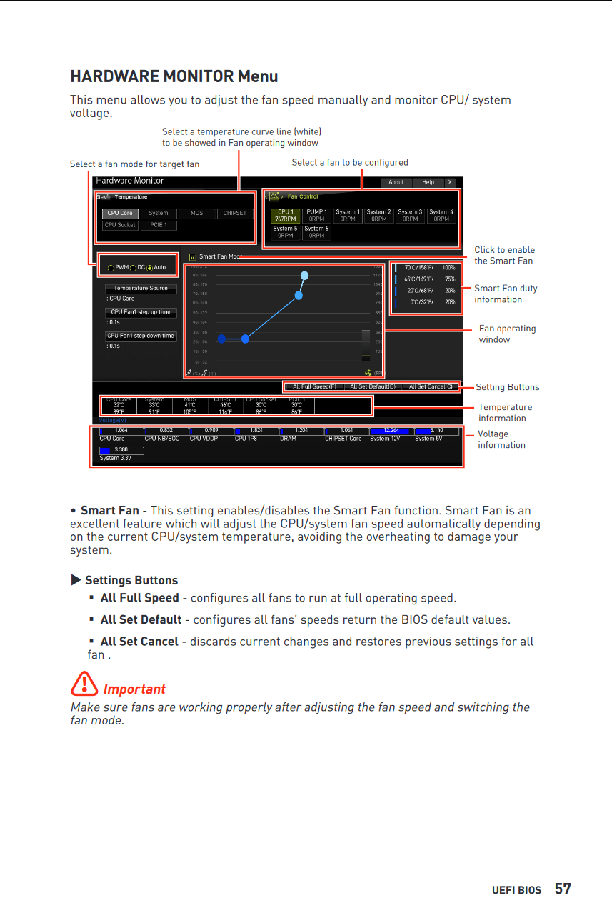

Sawyers schrieb:
Soll ich im BIOS Smart Fan aktivieren ?
Ja, den
Smart Fan - This setting enables/disables the Smart Fan function. Smart Fan is an excellent feature which will adjust the CPU/system fan speed automatically depending on the current CPU/system temperature, avoiding the overheating to damage your system.
