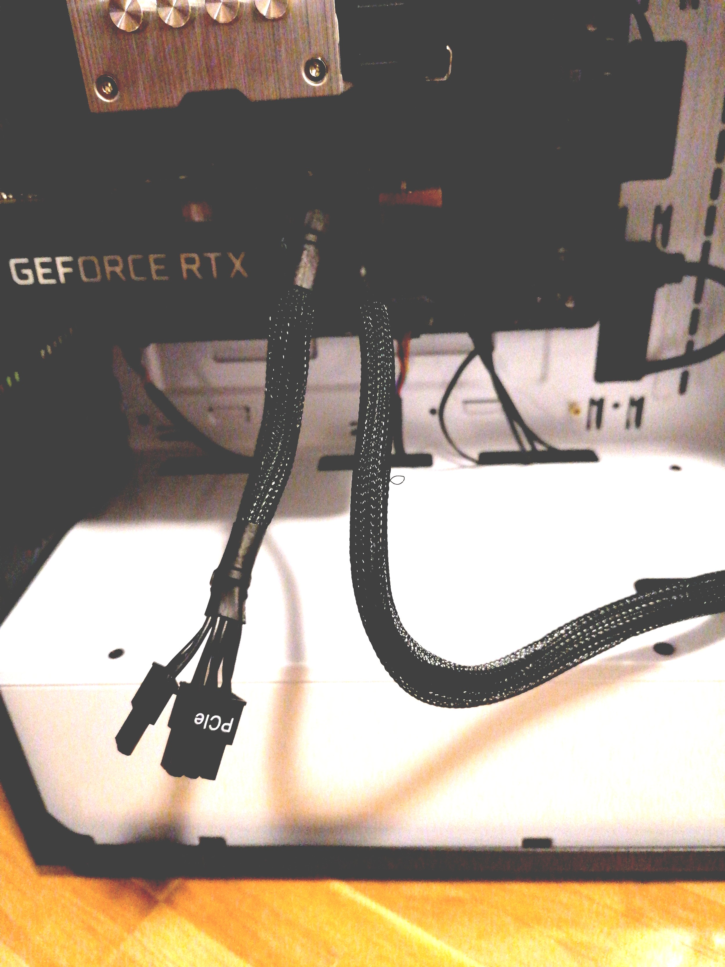

Ja das Boot Licht leuchtet, dann eins names VGA wenn ich das richtig sehe leuchtet mal länger dann nicht mehr und eins names DRAM blinkt immer. Hab auch 2 Stecker die von der Grafikkarte ins nichts gehn. Bei einem steht PCle oben und der andere ist ein 2 Pin Stecker glaub ich nennt man das.
wie ins nichts, mach mal bitte Fotos.
Am Netzteil gibt es 6+2Pin PCIe Stromstecker, diese muss man mit der Grafikkarte verbinden
Das sind die 2 bzw. der eine Stecker der aus meiner Grafikkarte schaut. das Kabel ist sehr kurz und man kann es eigentlich nirgends deswegen anstecken.

ist ja ein sehr scharfes Bild.
Das ist das Netzteil Kabel, das ist der zweite PCIe Stromstecker am Kable, für Grafikkarten die mehr als den einen brauchen.
War das mit dem Bild sarkastisch gemeint? Weil ich seh eigentlich das Kabel das rausschaut gut haha

Es hat nur eins wo 2 fette Kabel rausgehn wo eins ins Netzteil geht und das andere wie im Bild rausschaut.

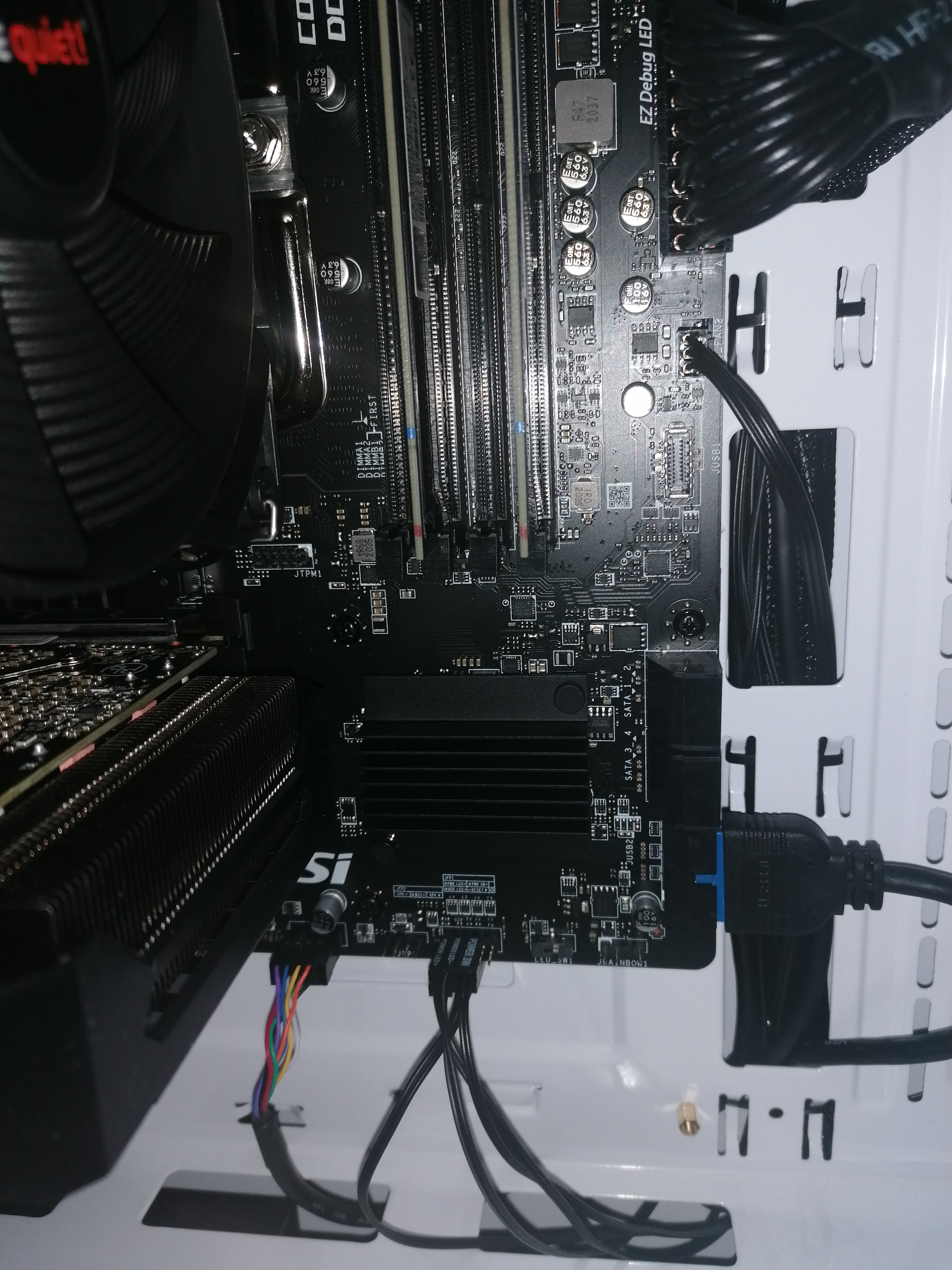

CPU Temperatur müsste ich suchen wo es steht in den 3 Sekunden wenn es geht. Und CMOS clear find ich am Mainboard nicht. Also ne Batterie ist nirgends und ich seh auch keinen Jumper. Aber eine Abdeckung am am Mainboard die ich nicht runterbekomme vllt ist die Batterie da drin. Hier im Bild die Abdeckung unten.
