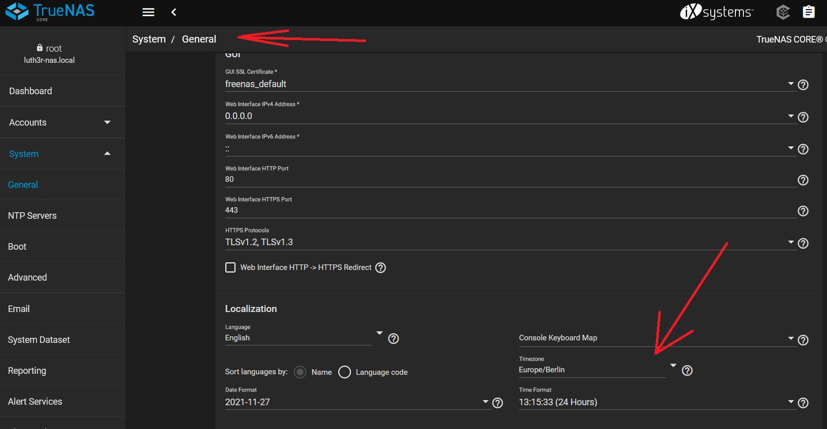

Falls nochmal jemand hier drüber beim googeln oder über die Forumssuche stolpern sollte.
Bei FreeNAS/TrueNAS kann man die Zeitzone unter /System/Generel einstellen!
siehe Wiki
