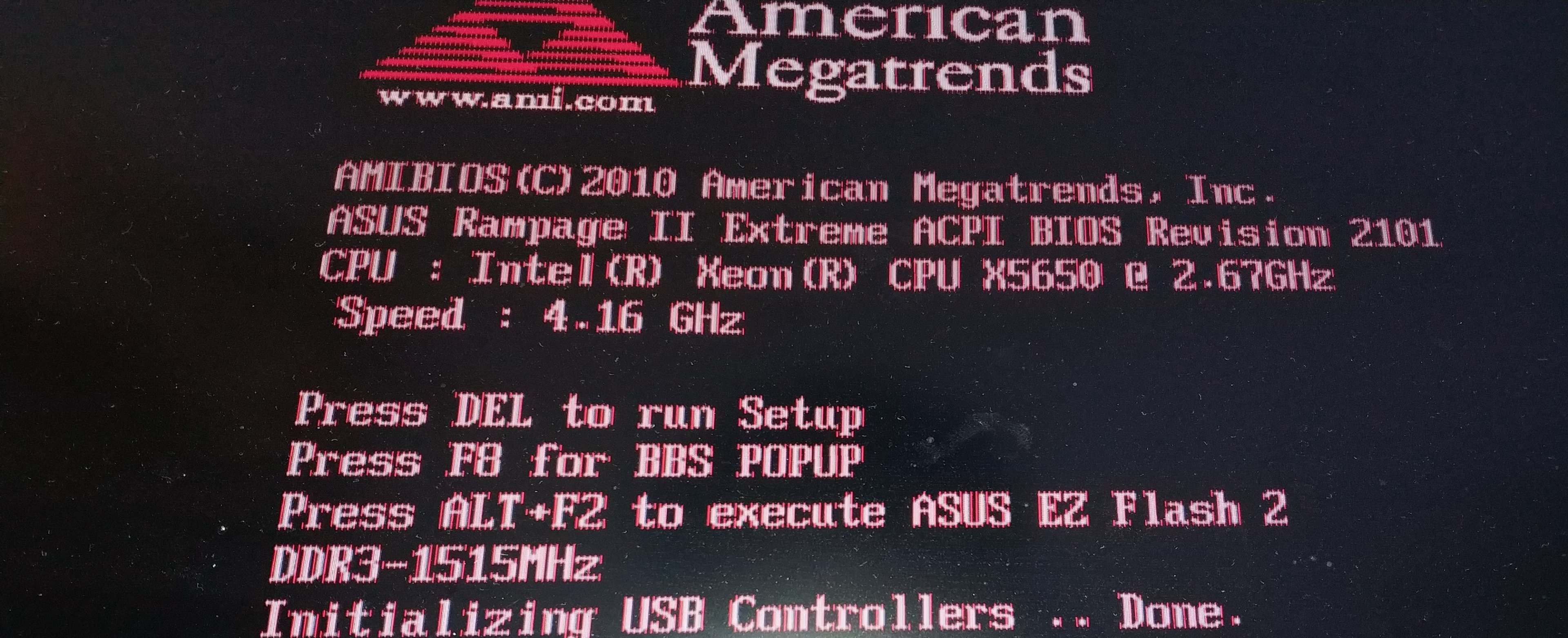

Hi Zusammen,
konnte leider nichts finden zu meinem Fehler.
Seit jetzt 4 Tagen ist beim Booten die Schrift rot und hat Fragmente wie wenn die Grafikkarte einen defekt hat.
Es sind nur Schrift und Symbole betroffen. Das geht bis der Windows 10 Ladekringel vorbei ist.
Sobald dann Windows wohl Treiber geladen hat läuft alles ganz normal ohne irgendwelche Fehler oder Fragmente.
Spielen macht auch alles keine Probleme.
Nur im Bios Posting wie oben beschrieben.
Vllt. hat das ja schonmal einer erlebt. Heute Abend werd ich noch ein/zwei Fotos machen :)

Habe mal ein Foto gemacht:
So sieht der "Fehler" aus.

Das mit dem Foto hab ich so machen müssen aus dem Winkel da man sonst das Rot und das Verschobene/Fehler nicht gut erkennt.

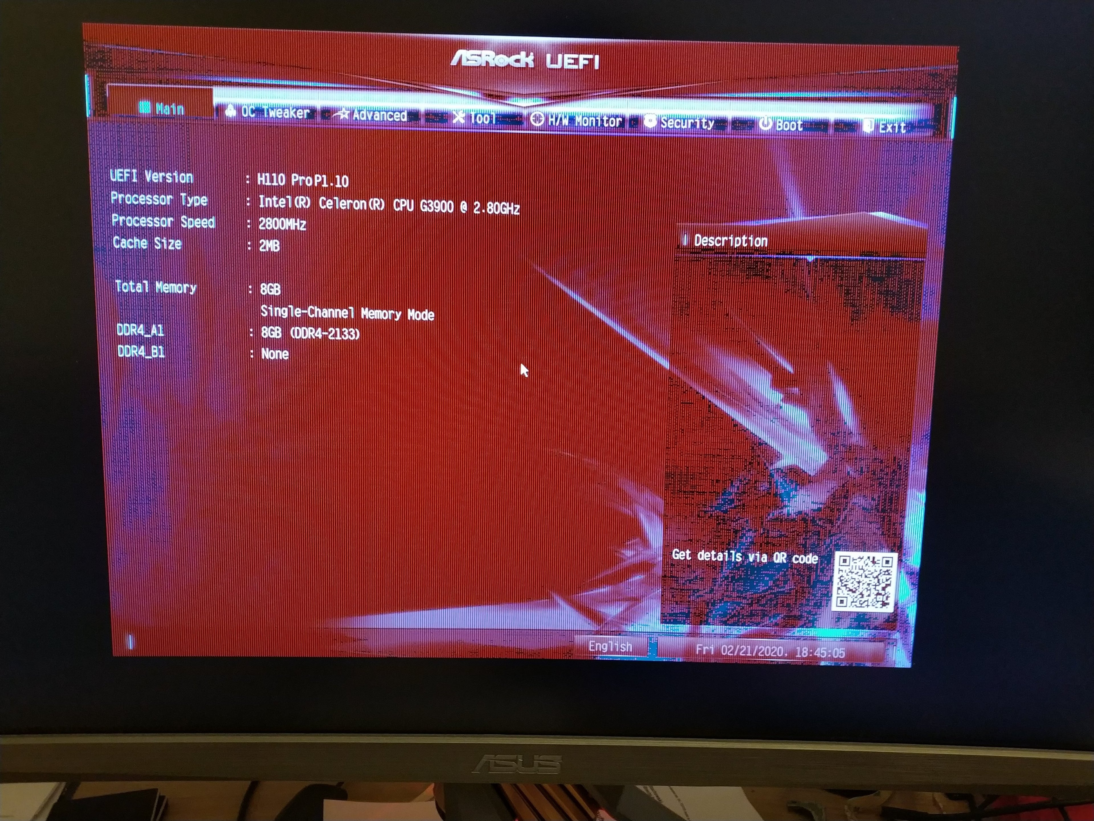

Damit es auch wirklich nicht am Mainboard liegt habe ich jetzt das Board aus dem anderen pc ausgebaut und es getested.
Sieht dort noch schlimmer aus da es neuer ist und mehr pokemon drin hat xD
