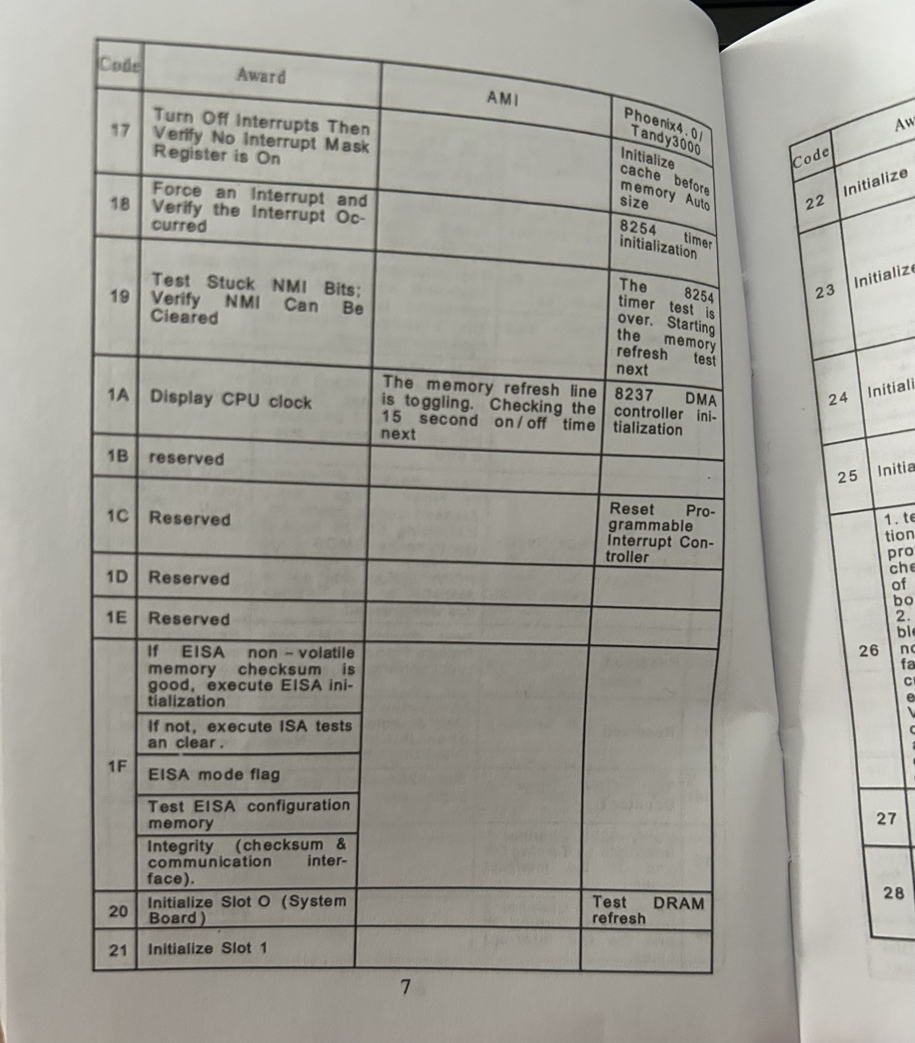

Die Post Karte zeigt ja den Code an was noch ausgeführt wurde, glaube ich, also sollte es das nächste Ereignis sein. Aber da ich die Award Version nicht kenne, kann ich das Ereignis nicht genau bestimmen was dann kommen sollte.

@max_80td - Was steht denn im Handubuch deines Mainboardtesters über diese Codes ?

Da steht Reserved bei Award, darum bin ich unschlüssig wo ich weiter suchen soll.

Vielleicht hilft das weiter ?
