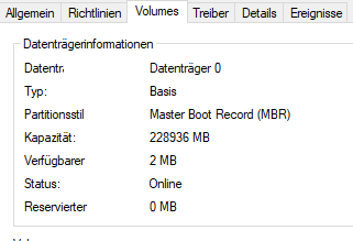

Vielleicht waren vorher auch beide Bootoptionen aktiviert, UEFI und CSM.
Du kannst in der Datenträgerverwaltung dein Bootmedium checken. Wenn der Partitionstil MBR ist, dann ist CSM richtig, wenn der Stil GPT ist, dann ist UEFI die richtige Wahl.
Guck einfach nach.

Danke dir!
ui, tatsächlich steht da MBR. Das verstehe ich nun wirklich nicht mehr.
Muss nochmals das Bios checken. MSI ist irgendwie ganz anderst als mein gewohntes Gigabyte. Dennoch würde ich fast Haus und Hof verwetten, dass das ganze auf UEFI stand und lief vor dem Update.
