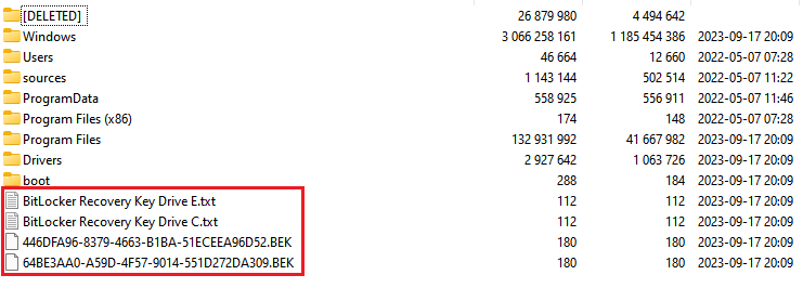

Es ist so, dass Macrium Reflect, wenn Bitlocker bereits aktiviert ist, automatisch den Bitlocker-Wiederherstellungsschlüssel sowie die Schlüsseldatei in das Bootmedium integrieren wird, während du sie erstellst. Damit kann kann das Laufwerk während der Verwendung des Bootmediums automatisch entsperrt werden.
Die Dateien findest du im Bottmedium in der boot.wim.
Beachte, dass diese Funktion ein Sicherheitsrisiko darstellen kann.
Fremde, die den USB-Stick verwenden, können sich somit Zugriff auf verschlüsselte Dateien verschaffen.

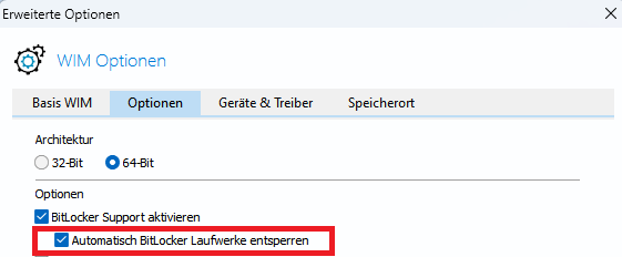

Die automatische Bitlocker-Entsperrung kannst du beim Erstellen von Boot-Medien in den erweiterten Optionen deaktivieren:
OK, jetz hab ich es verstanden denke ich: Mein "Fehler" war, dass ich beim Erstellen des Boot Sticks "Automatisch Bitlocker Laufwerke entsperren" nicht abgewählt hatte!
