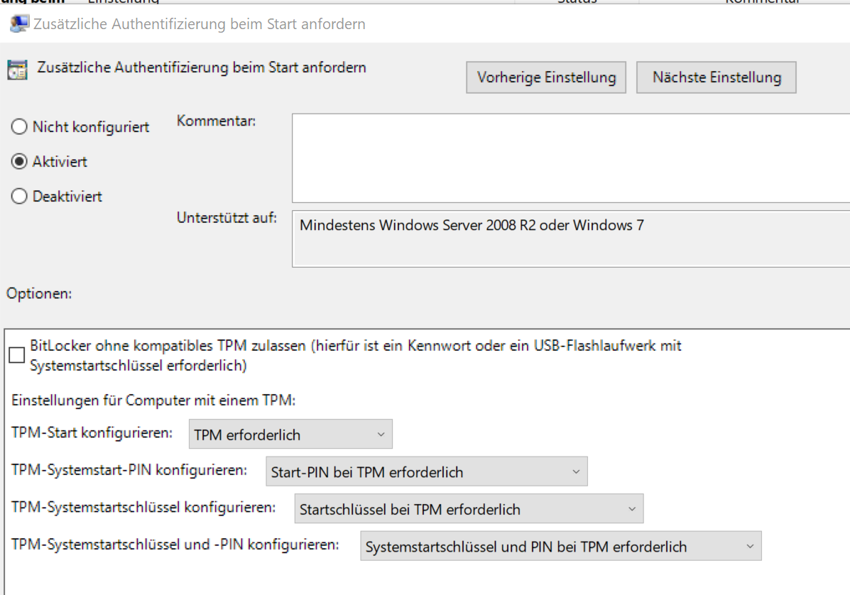

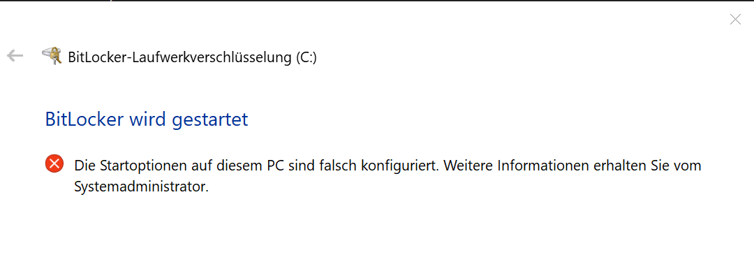

Habe im gpedit schon alles Mögliche getestet, irgendwie will Windows das TPM dennoch nicht nutzen und will stattdessen einen USB Stick nutzen oder gibt mir folgende Fehlermeldung:

Du bist in der richtigen Gruppenrichtlinie, diese aktiviert lassen und einfach ein Haken bei [x] BitLocker ohne kompatibles TPM zulassen setzen und TPM-Start konfigurieren: TPM nicht erlauben (o.Ä., habs nur auf englisch).
Außerdem die Richtlinie "Configure use of hardware-based encryption for operating system drives" auf Deaktiviert.

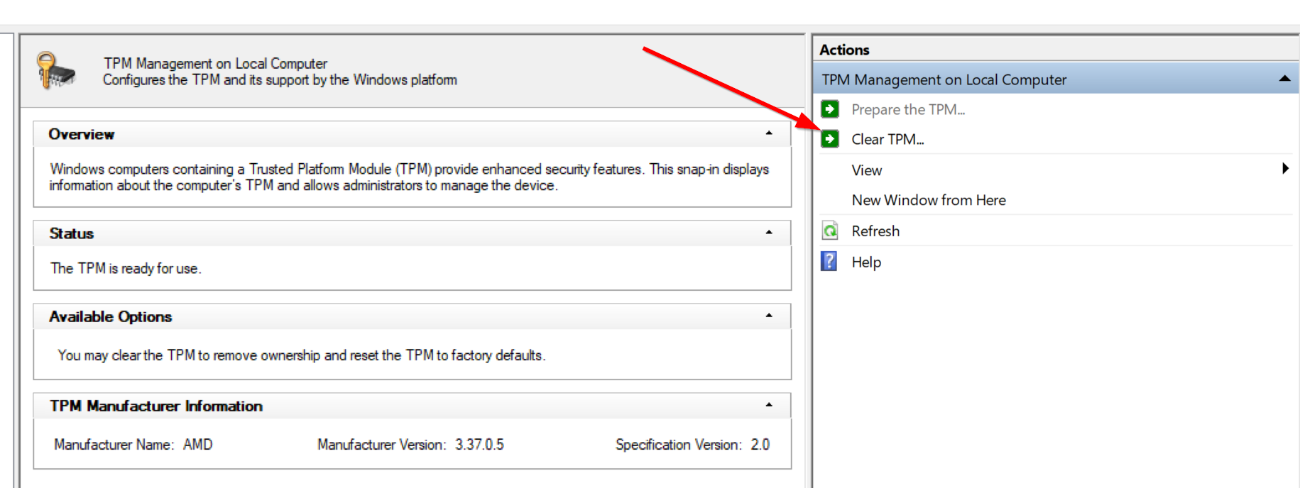

So muss der STATUS aussehen damit das TPM einsatzbereit ist. Weiter unten, unter status findest du noch den Punkt "Problembehandlung für Sicherheitschips" womit Windows den TPM speicher löscht.
(Das geht allerdings auch erst nachdem du im Bios das löschen für das TPM aktivierst.

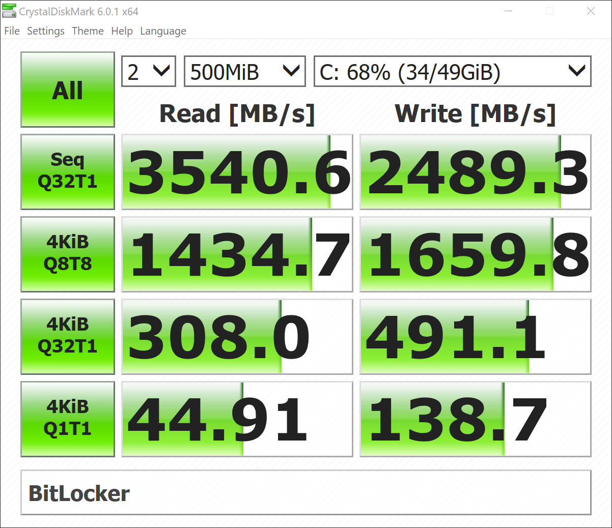

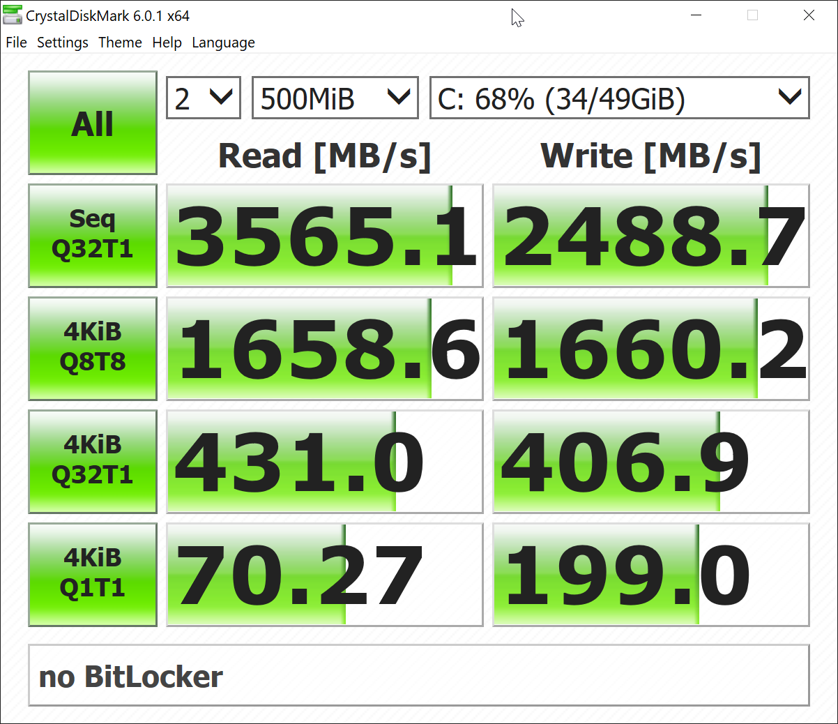

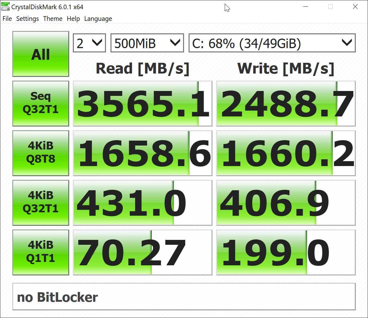

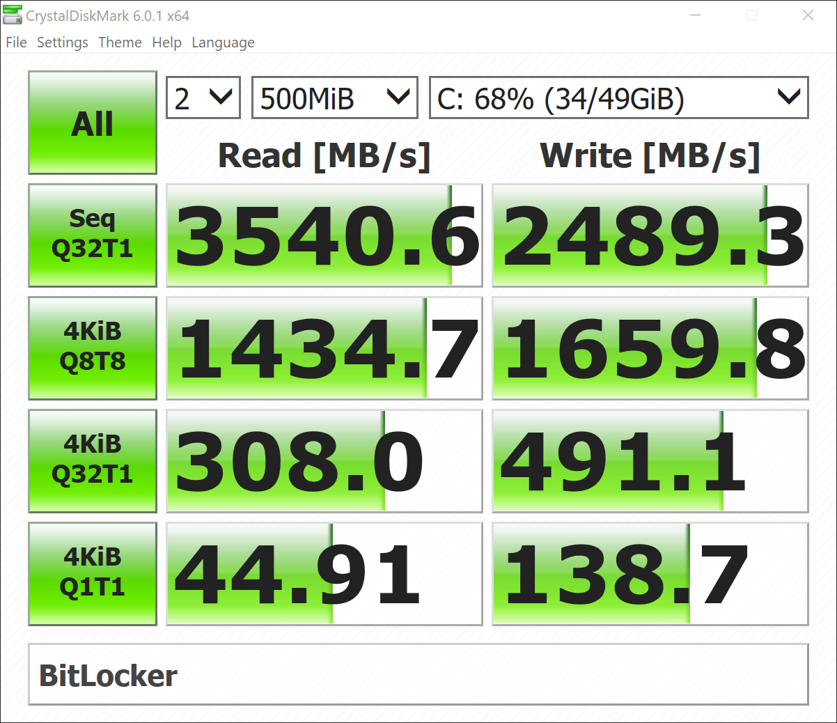

Ich hab das Ganze nun mal getestet und von kaum Unterschied kann hier eigentlich nicht die Rede sein.
Sequentiell gibt sich das nichts, aber 4K ist ein riesen Unterschied (habe mehrfach getestet, das ich beim erhöhten 4KiB Q32T1 Write Wert mit BitLocker überrascht war, aber das scheint so stimmen).
Ich weiß jetzt nicht genau, wie ich das genau messen soll, aber die CPU-Last war deutlich höher mit BitLocker.

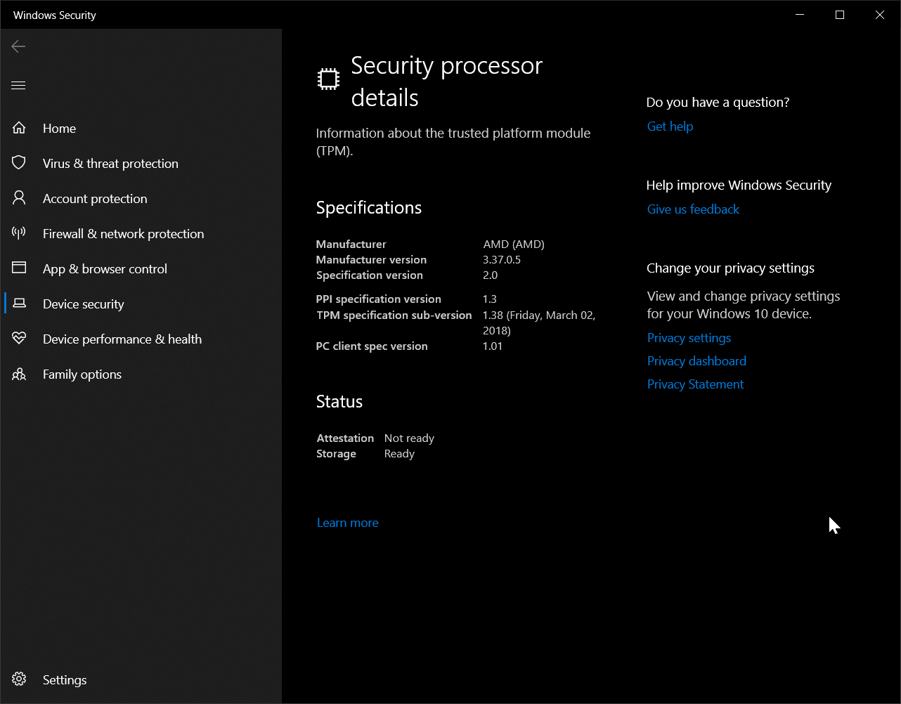

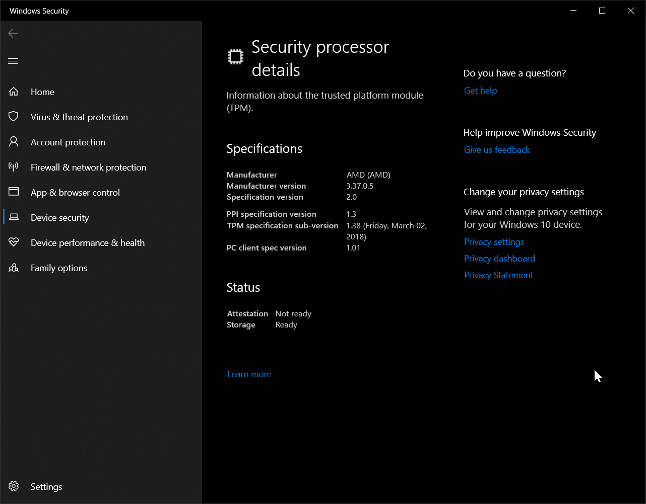

Außerdem, ist das normal so?
"Attestation Not ready"
Habe folgendes schon ein paar mal versucht (sowohl mit software TPM der CPU als auch richtigem TPM), hilft aber auch nicht...
Müsste ich Windows neu installieren, damit das klappt?

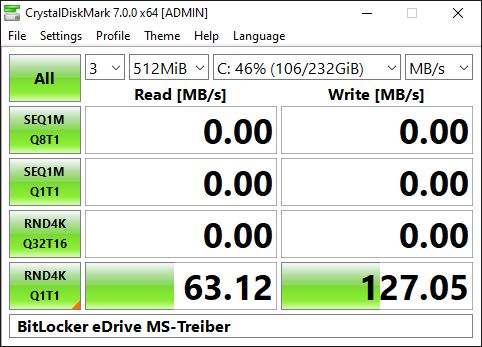

Interessant, welchen Storage-Treiber nutzt Du?
Ich liege mit dem MS-Treiber wie folgt.
Sind aber alles keine schlechten Werte, wie ich finde.
CSM abschalten sollte für ein aktuelles Linux kein Problem sein, etwas anderes ist Secure boot.
Bei mir funktioniert die Attestation auch nicht.

Für eDrive empfehle ich den MS-Treiber. Dieser dürfte dich wiederum immer etwas 4K-Performance kosten, aber nicht so viel, wie es früher mal war. Musst Du abwägen.
Sicher, der Samsung Treiber geht auch, aber mit dem wird MS nicht testen, wenn sie überhaupt noch was testen.
Nein neu installieren bringt nicht, die einzigste lösung für die "Attestation" ( Bescheinigung für Secure Boot indem die Messwerte im TPM versiegelt werden) ist CSM auf "UEFI only" einstellen oder CSM ganz zu deaktivieren, außerdem Secure Boot einschalten im Bios. Nur mit Secure Boot und UEFI only kann das TPM die Attestation gewährleisten und bescheinigen.

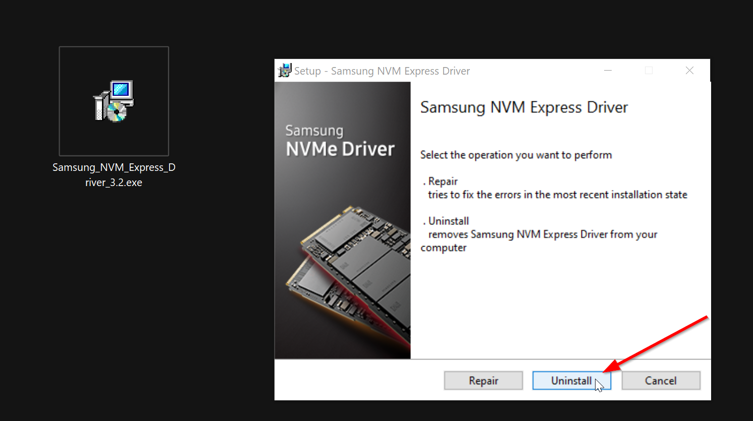

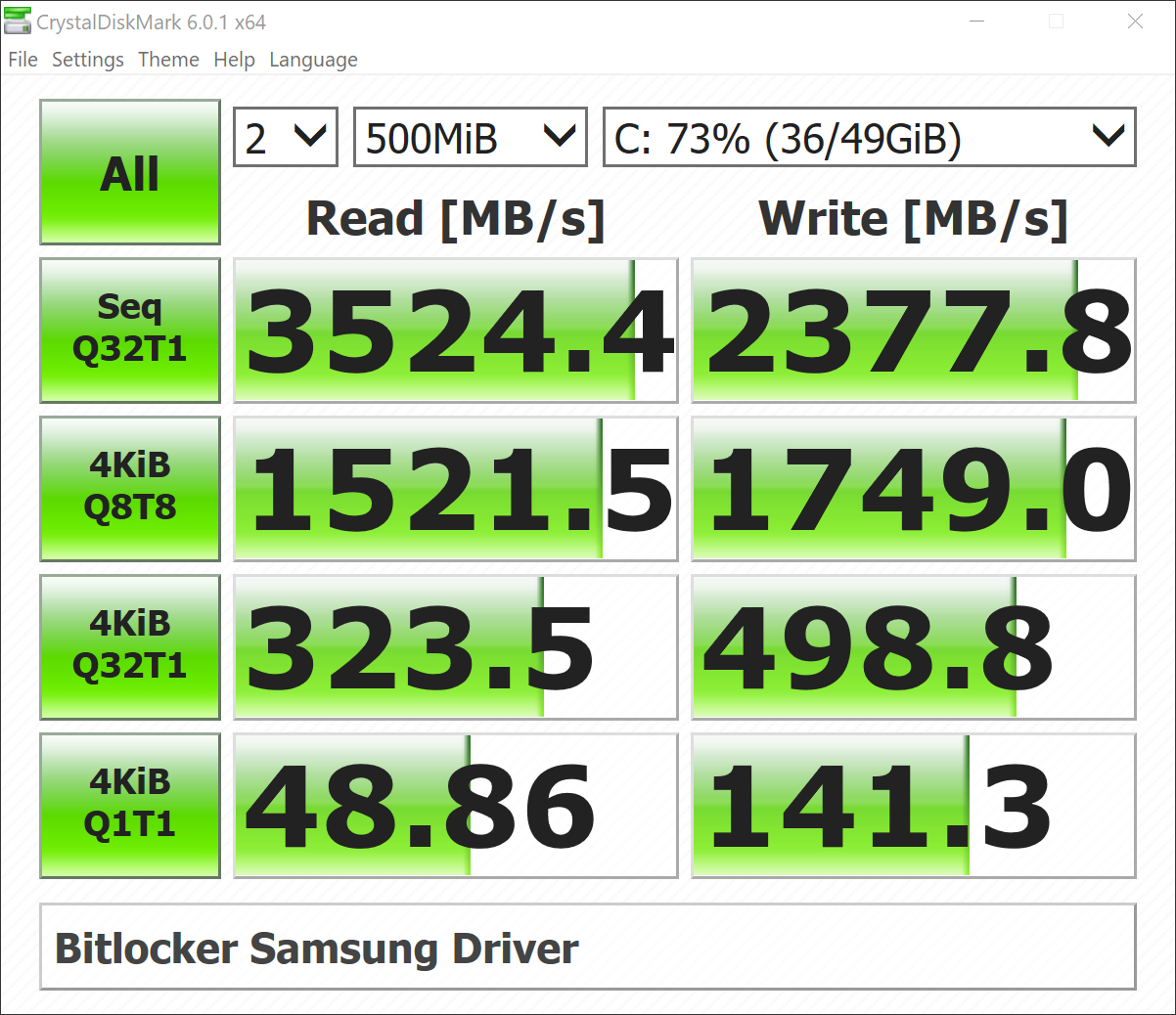

Denke ich komme erst morgen dazu, das zu testen, werd dann Window Stock Treiber und nochmal Samsung Treiber benchmarken.
hab' doch heute noch die Zeit gefunden.
Also trim, benchmark, driver uninstall, reboot, trim, benchmark.
Gibt sich fast nichts, CPU Last auch etwa gleich, bleibe bei den Samsung Treibern.
