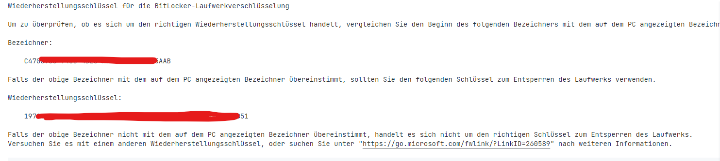

Habe gerade mal geschaut. Der Recovery Key besteht nur aus Zahlen. Der Teil mit den Buchstaben ist nur die ID-Nummer (Bezeichner), damit du den Key der HDD/SSD zuordnen kannst.
In der Recovery-Datei steht was der Art:
Code:
Bezeichner:
    ABCDE....
Falls der obige Bezeichner mit dem auf dem PC angezeigten Bezeichner übereinstimmt, sollten Sie den folgenden Schlüssel zum Entsperren des Laufwerks verwenden.
Wiederherstellungsschlüssel:
    1234...
Wichtig ist der Code nach 'Wiederherstellungsschlüssel'.

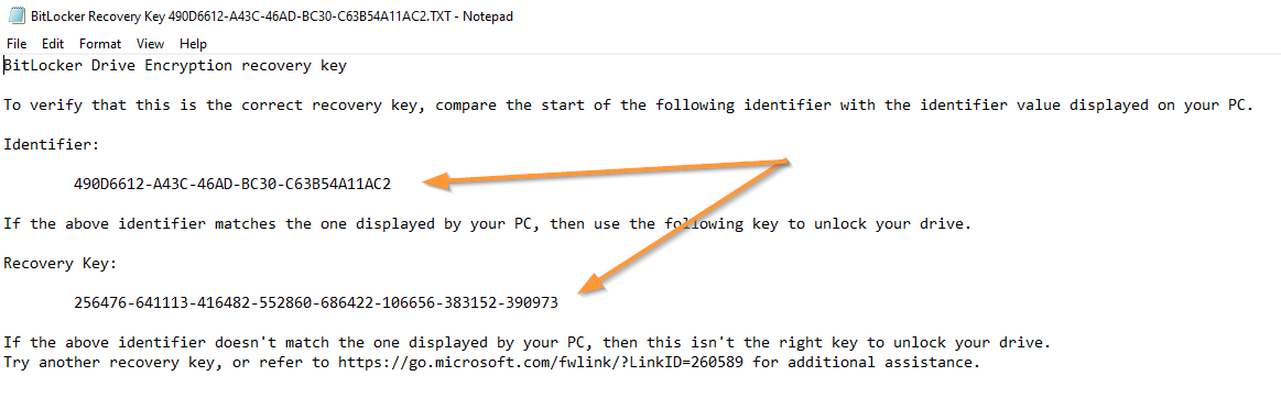

"964A7423-0875-4GGC-A709-2CA567F31KFG" ist kein Schlüssel, sondern eher eine UUID, die helfen soll, den richtigen Schlüssel zuzordnen, auch "Bezeichner" genannt.
Der Schlüssel besteht aus Ziffern in 6er-Blöcken.
Siehe:
Ein Bitlocker-Wiederherstellungsschlüssel besteht nur aus Zahlen. Das Muster, was du oben gepostet hast, ist eine GUID und vermutlich nur die Bezeichnung deines Bitlocker-Laufwerkes.

@tollertyp hat oben ein Bild einer Recovery-Datei eingestellt. So sollte das aussehen und genau so sehen bei mir die Dateien auch alle aus, die ich mit Recovery-Speichern gesichert habe.
Stell doch mal einen Screen / Bild (natürlich die Nummern geschwärzt) von deiner Datei hier ein.

Ich hab eben mal einen Datentraeger testweise per Bitlocker verschluesselt. Das ist der Inhalt der Datei die entsteht.
Mein Schluessel kann gezeigt werden weil eh nur zum Testen.

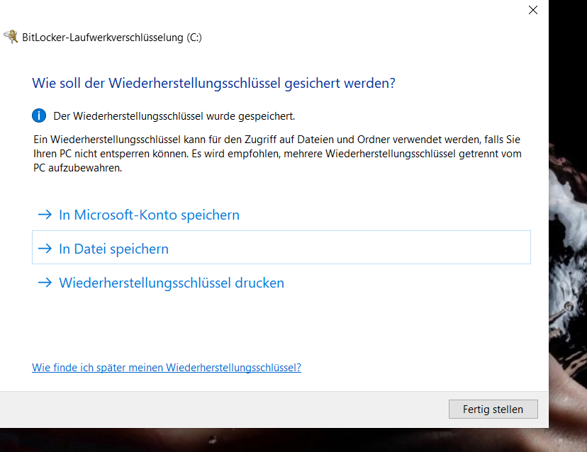

Ich habe das wie unten in "Datei speichern" eingegeben ..

"BitLocker-Wiederherstellungsschlüssel 964A7423-0875-4GGC-A709-2CA567F31KFG.txt" ist der Dateiname.
Der Inhalt ist wichtig.

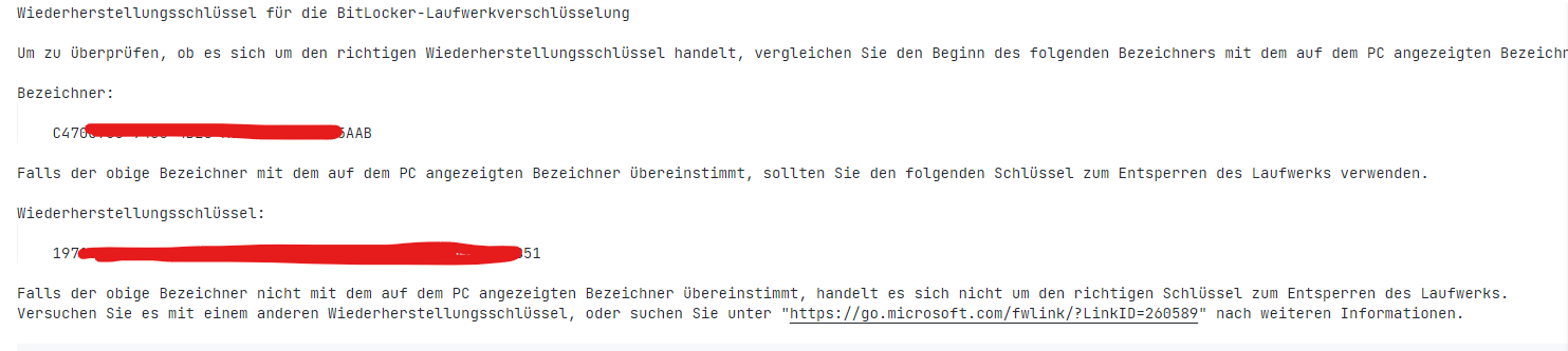

Gerade frisch gesichert:
