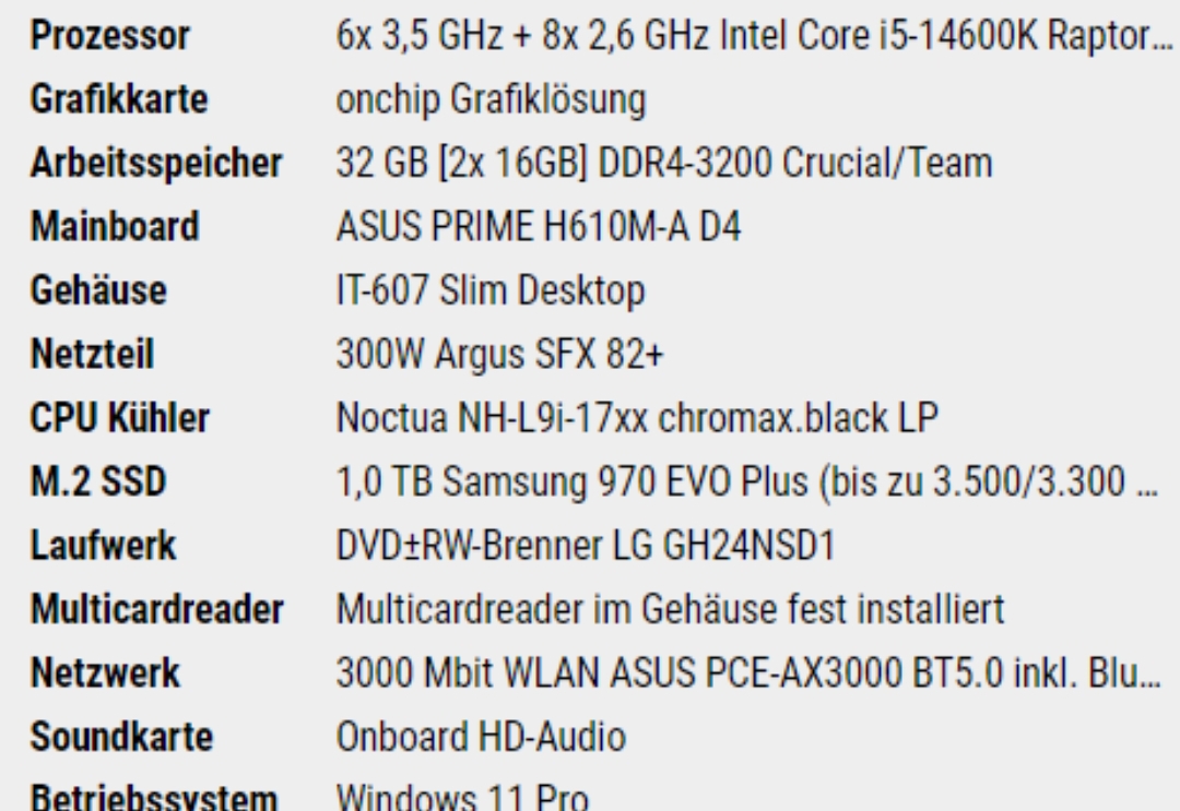

Okay, dann würde das jetzt so bei mir aussehen.
Eine kleine grafikkarte, könnte ich ja bei Bedarf noch einbauen, aber wie gesagt, ich sehe da überhaupt keinen Bedarf mehr, nachdem ich da ein paar Nächte drüber geschlafen habe.
Ist die Konfiguration so sinnig?
Wobei ich aber wahrscheinlich doch ein stärkeres netzteil nehmen würde.
So lala, das Netzteil wird in Deinem Lastbereich (Office) eine grottige Effizienz haben.
DDR4 kann man in Deinem Fall machen, aber das Board ist auch nix

Das mit dem netzteil, hatte ich schon geschrieben, dass ich das noch ändern werde.
Folgende mainboards habe ich zur Auswahl.
MSI pro h610 m b ddr4
Asus Prime h610-ddr4
MSI pro b760 m-b ddr4
Die anderen Boots, haben alle Wi-Fi, und sind mindestens 150 € teurer, aber es ist auch dort kein DDR5 dabei.
Welches von den oberen drei genannten, würdest du da nehmen?

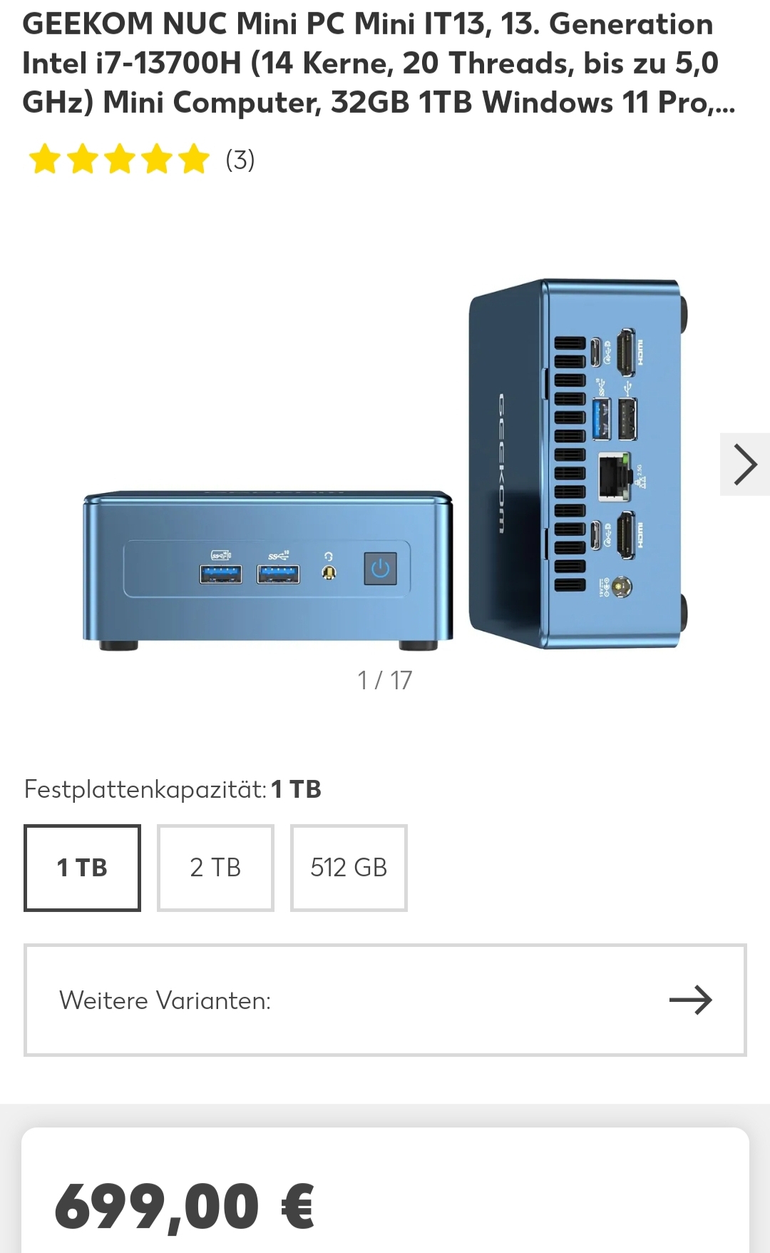

Ich weiß ja nicht, ob ich gleich gesteinigt werde, aber ich möchte keinen neuen thread aufmachen, und einfach mal hier nachfragen, was ihr von sowas haltet. Kostet normalerweise in die 850 €.
Besonders toll an dem finde ich, dass er zwei HDMI-Anschlüsse hat.
Wobei ich aber sagen muss, so ganz richtig, fühlt sich das nicht an für mich.
Kann mir auch vorstellen, dass wenn dort nach der garantiezeit was kaputt geht, dass man das Ding in den Müll werfen kann.
Vermutlich schon bei kleiner Last eine Turbine
Das ist ganz weit weg von Spielfähigkeit die intel igp ist grauenhaft
mal läuft was nicht (instant Absturz ) oder so mies das es ruckelt ohne Grund.
als office Kiste brauchbar für alle 2d aufgaben ohne 3d Anspruch machbar inklusive browsergames
Das begrenzt aber alles was ne 3d beinhaltet (damit mein ich nicht steroeskopisch)
Nun zu die Dinger davon rate ich ab . Außer der Pc wird nur für 2d browsing und office genutzt.
Es gibt auch diese mini pc mit potenzieller apu dann sieht es anders aus. aber mit intel wird das nix.
Ne dgpu kann in so kleine Gehäuse gar nicht gebaut werden.
Zur Größeneinordnung das ist 18cm mal 18cm mal 8cm das ist mini itx (170mm*170mm) standard
das kann man auch als amd konfig selber bauen aber glaube gar nicht das dies billiger ist board ab 170€ apu 360€ kühler low profile zwang 30€ sfx netzteil ab 100€ ram is sddr5 ist teurer da notebook standard 120€
Am ende zahlt man mehr als fürn midi Gehäuse system
Diese geekom Geräte sind auf intel nuc basis das ist itx ähnlich aber noch kleiner. Da die cpu auf bga verbaut ist. quasi laptop ähnlich
auch amd hat solche soc im Angebot dann ist aber ganz dunkel was die perf angeht.
Diese Geräte sind tdp limitiert maximal sind nur noch 45w drin da reden wir über laptop perf
das ist vom desktop aus nur noch 50% der Leistung bei annähernd gleichem preis.
Nen itx build auf Selbstbau ist auf etwa 65w limitiert außer man geht beim Gehäuse etwas größer dann kommt man auf 95w.
ganz spezielle machen ein wakü system draus dann ist man tdp unlimitiert. Dann reden wir aber auf Gehäuse Größen ab 300mmx300mm oder 9L Gehäusen
Das ist sehr speziell und teuer.

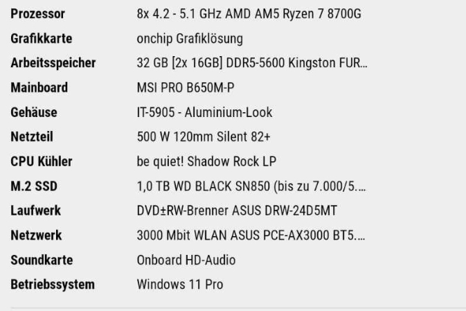

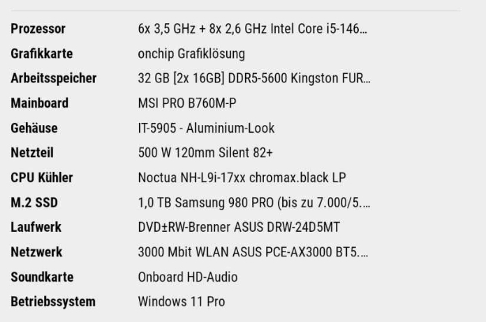

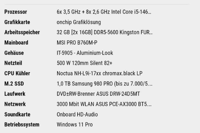

Kosten soll das ganze 965 €. Aber gegebenenfalls, investiere ich noch mal in ein besseres Gehäuse, und bin dann bei um die 1030 Euro.
Mit dem i5-14600k, und einem b mainboard, ist es unwesentlich leicht teurer (977 €)
Ich finde das vom Preis her bei beiden vollkommen okay. Oder habe ich irgendwas wichtiges vergessen?
Den Vorteil den ich bei dem 8700g Prozessor sehe, ist der, das AMD da so schnell jetzt nicht was neues rausbringen wird mit neuer grafikeinheit und Intel ja schon im März die neue Generation rausbringen wenn ich das richtig verstanden habe.
Oder ist dieser Vorteil absolut zu vernachlässigen?
@Nonsense95 32gb RAM, ist jetzt bei beiden berücksichtigt.

Der ram ist jetzt nicht der schnellste, aber es geht schlimmer und sollte auch nicht soo relevant sein außerhalb von spielen.
Das netzteil ist jetzt nicht so der brüller, oder vielleicht doch aber im negativen sinne 😉
Würde ich wenns geht noch ändern in zb ein bequiet pp 12.
Was die nutzung für bis zu 10 jahre angeht, rein für office wirds vermutlich der prozessor schon machen, aber mit der integrierten grafik kannst das vergessen, solltest du in bspw 5 jahren mal auf die idee kommen und ein halbwegs aktuelles spiel spielen wollen. Allerdings wie schon mehrfach erwähnt kannst du sofern netzteil und gehäuse das zulassen natürlich bei bedarf ne grafikkarte reinstecken. Ich schreibe extra reinstecken, weils wirklich so einfach ist, gehäuse auf, grafikkarte reinstecken, stromstecker ran, gehäuse zu.
