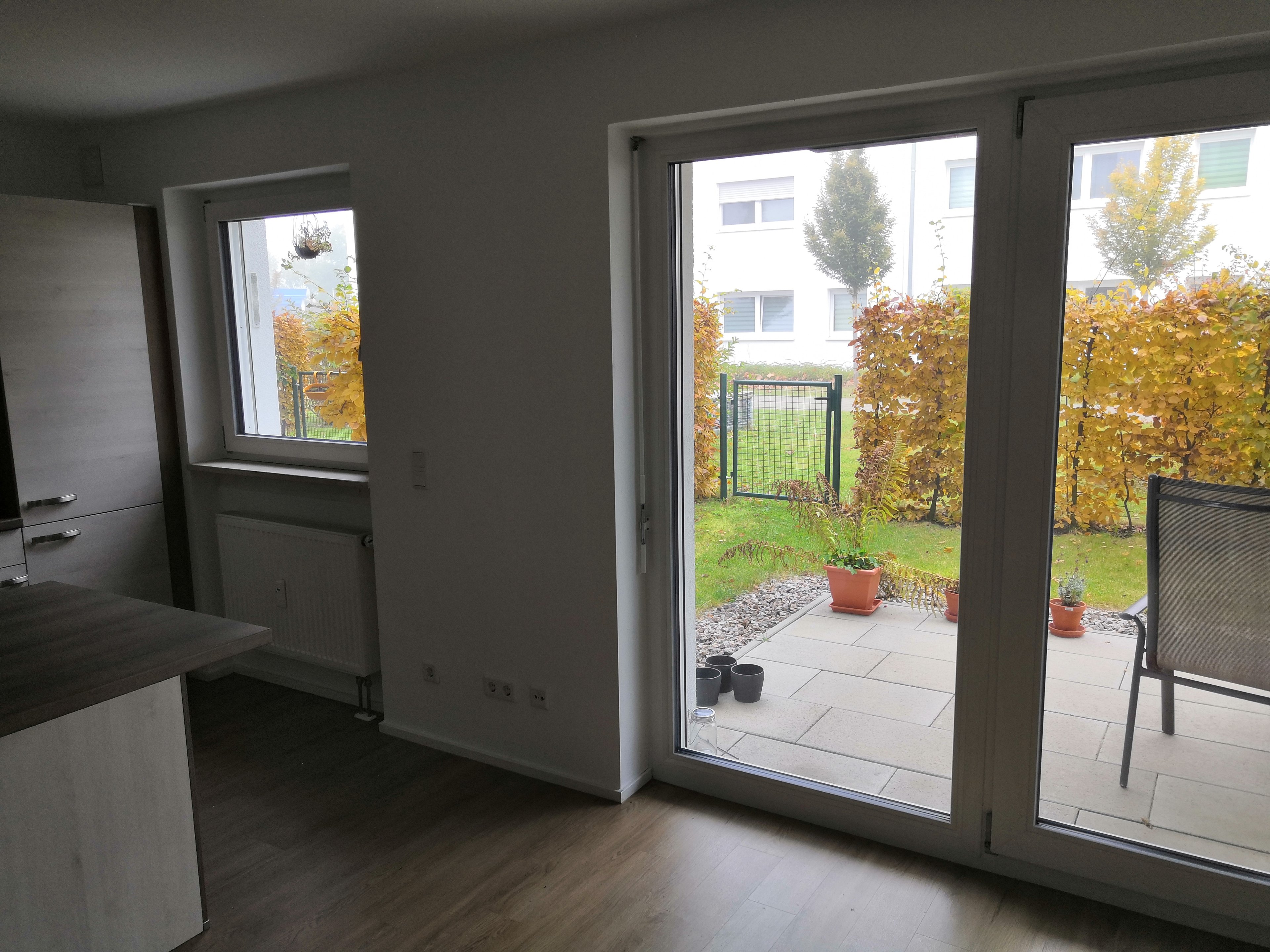

So sieht die Stelle aus an der der TV angebracht werden soll:
Die Wand ist ca 115cm breit, der Sitzabstand zum Gerät beträgt ca 450cm, durch die Fenster kommt tagsüber viel Licht, abdunkeln wäre gut möglich, benutzen würde ich den TV aber eher in den Abendstunden.

Hey, erstmal vielen Dank für die schnellen Antworten. Also das Fenster links öffne ich selten (eher nur zum kochen), und direkt rechts neben der Wand/dem TV ist nur eine Glasscheibe die man nicht öffnen kann, direkt neben der Scheibe rechts ist die Terrassentür welche ich zum Lüften halt oft öffne, diese würde vom TV nicht blockiert werden. Meint ihr wirklich dass da 55" scheiße wären? 123cm Breite würde halt etwas über die Wand hinausragen ja aber immerhin ist die Couch eben auch ~4,5m vom Gerät entfernt also wären mir 40" z. B. schon tendentiell eher zu klein.
