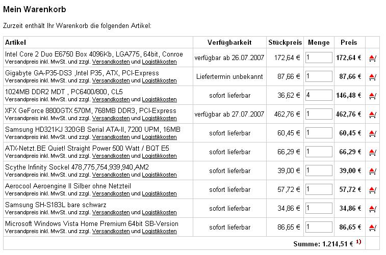

Kumma, so würde ich das machen:
Da haste deine Kühler, dein Mb, etwas mehr Festpalltenspeciher, mehr RAm udn auch mehr Garfikpracht in aktuellen Spielen. Das ganze zum gleichen Preis. Der Prozessor ist zwar etwas schwächer, aber mehr als ausreichend für das System. OC ist ja keinesfalls ausgeschlossen!
Das heit, eig würd ichs anders machen, AMD 6000+ 2Gb RAM und ne GTX, fertig...aber das steht ja nicht zur Diskussion, deswgn mein Vorschlag oben;)

@tobe schau ma weiter hinten, da steht 4x.
Edit: Ich habe noch jetz meine Empfehlung drangehängt. Da ist jetzt wirklich alles dran, 4gig Ram, Vista 64bit, Brenner...

Klar ist SLI sinnfrei, das sehe ich auch so, aber ein PC für 1300€ lohnt sich eh nicht;) Und mMn weniger sinnfrei als eine ULTRA... und das NT: klar, für ne GTX braucht man das nicht, für n SLI- System schon;)
Grundsätzlich bin ich da in allen Punkten der gleichen Meinung wie du, allerdings schein Tobe ja umbedingt ein derartig teures System haben zu wollen-und dann halte ich meine Konfiguration für sinnvoller als seine, dass ich generell für ein "schlechteres" System bin, habe ich ja bereits geschriebn(dann auch mit P35 und 500Watt max.;))
