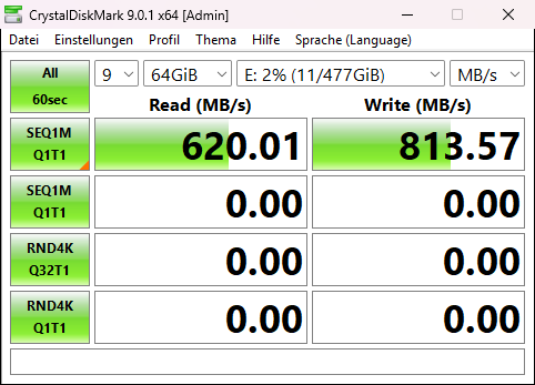

Keine Ahnung, ob ich da mit sinnvollen Werten getestet habe.

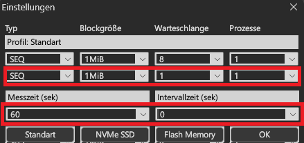

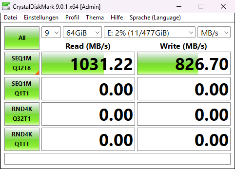

Aber Q32T8 garantiert ebenfalls nicht, bitte mit 1x Thread und 1x Warteschlange testen, am besten 9x-Lauf mit solchen custom Settings:
Dauert halt 18 Minuten - wird zuerst 9 Minuten gelesen ("durchgewärmt") und danach 9 Minuten geschrieben, was so ca. einem "Dreh" entspricht... das Blöde ist nur, dass CDM immer das Beste Ergebnis anzeigt und man das eigentliche "Einbrechen" bei den letzten Messungen nicht sehen kann. (da wären andere Benchmark-Tools wirklich sinnvoller)

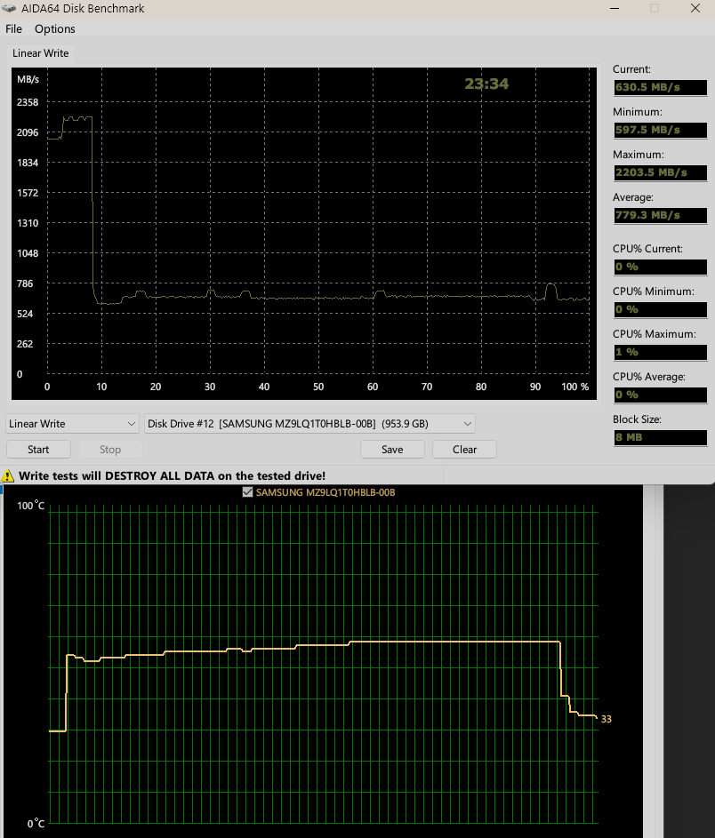

Alle, die einfach voll schreiben und einen Graphen ausgeben, wie z.B.:
- Aida64(Extreme)->Werkzeuge->DiskBenchmark->LinearWrite (müsste leider mit einer älteren .dll modden, da neuere Versionen buggy sind - gemoddete Aida64 ist aber Stand heute das beste Tool um so was zu Testen! Zusätzlich kann man meist parallel auch die Temps überwachen und in einem separaten Graphen ausgeben).
Habe neulich eine kleine 2230-1TB-SSD von Samsung getestet, hier mal mein Screen als Beispiel:
