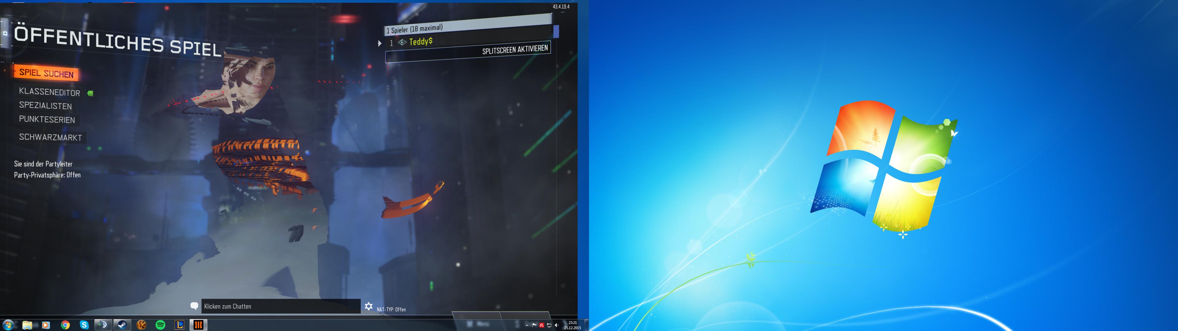

Du könntest die Grafikkarte testweise mal um ein paar (echte) hundert MHz runtertakten (Chip und Speicher)!
Um welche Karte handelt es sich genau?
Ist die werksseitig schon übertaktet?
Hast du den Desktop erweitert/ geklont?
Wenn ja, dann könntest du mal alle zusätzlichen Schirme deaktivieren!
Motorrad
Admiral
- Feb. 2015
- 9.890
Monitor an die Nvidia- Karte hängen und die interne Grafikeinheit Intel(R) HD Graphics 4600 im Motherboardbios deaktivieren!
Und sonst keine weiteren Monitore anschließen!
Dann kannst du, wie schon erwähnt wurde, verschieden alte Nvidia- Treiberversionen ausprobieren!
Edit: Und teste das mal mit dem Runtertakten, welches du mit dem MSI- Afterburner gut bewerkstelligen kannst!
Motorrad
Admiral
- Feb. 2015
- 9.890
Du sollst den Monitor (bei ausgeschaltetem Rechner) mechanisch mit dem entsprechenden Kabel (DVI, HDMI, DP, ...) mit dem bevorzugten/passenden Grafikausgang an der Nvidia- Karte verbinden und sonst keine weiteren Monitore (falls vorher geschehen) weder an der Grafikkarte noch am Mainboardgrafikausgang anschließen!
Dann gibt es auch keine Probleme mit mehreren Desktops!
Und wie schon gesagt, kannst du die Intel- Grafik im BIOS des Mainboards abschalten!
Motorrad
Admiral
- Feb. 2015
- 9.890
Hast du mit dem MSI- AB die Nvidia- Karte jetzt schon testweise runtergetaktet (du kannst gleich mal minus 200 MHz für GPU und Speicher einstellen)?!
In welchen Temperaturbereichen (z.B. mit GPU- Z auslesen) bewegt sich die Grafikkarte im Allgemeinen?
