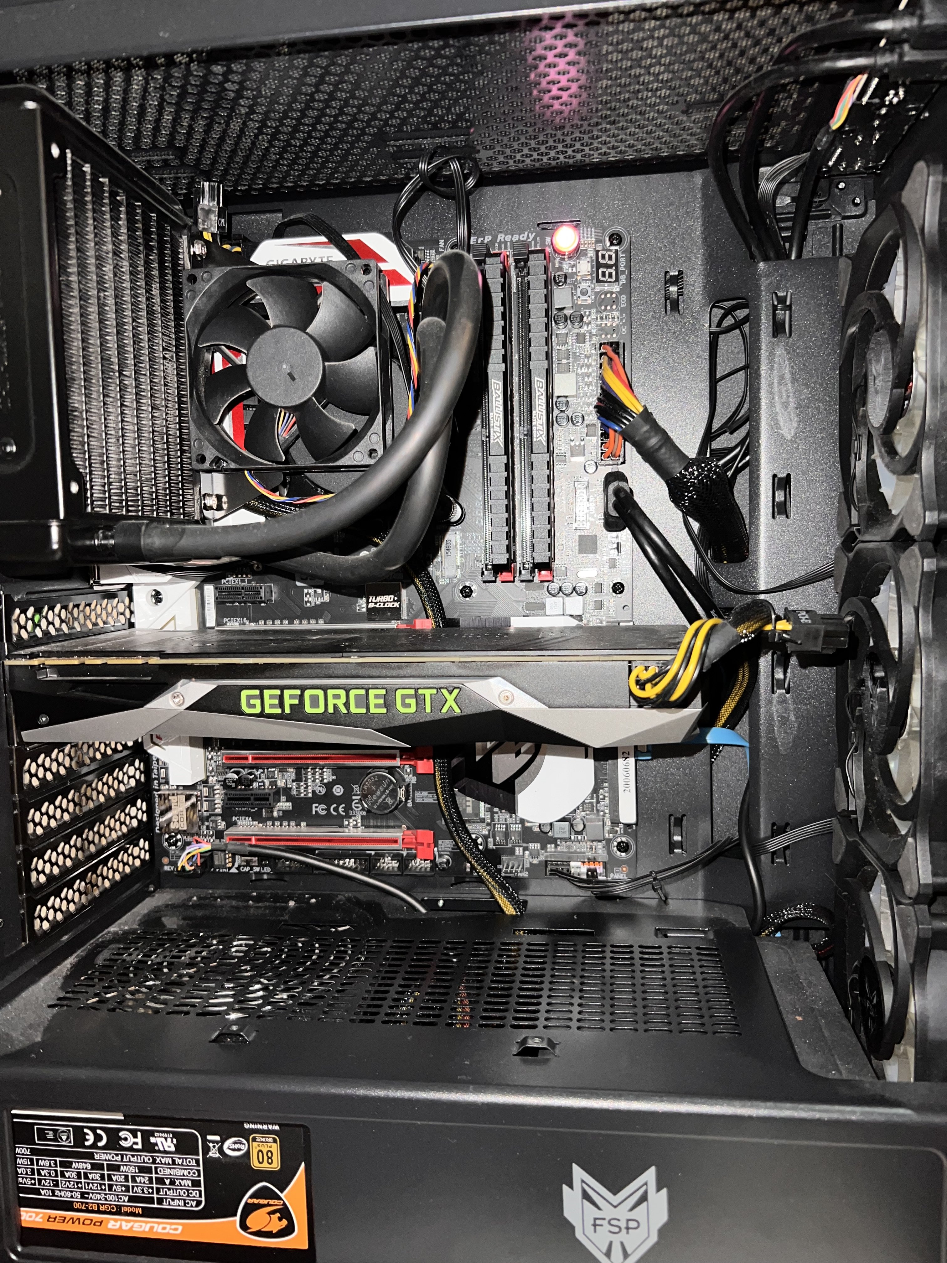

@Maya0016 Mach deinen Rechner auf und poste mal ein Bild vom Innenleben.

Ansonsten gute Fotos machen vom Innenleben + Rückseite des Gehäuses machen (sicher stellen dass die Aufnahmen scharf und ausreichenend belichtet sind) und hier hochladen.

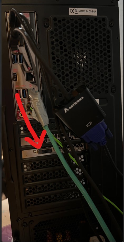

Hast du eine Möglichkeit den Rechner per HDMI an einem anderen Monitor oder TV anzuschließen, anstatt dieses merkwürdige Konstrukt aus Adapater und VGA? Kabel?
Und gerne direkt an die GPU statt am Mainboard.

Mainboard dürfte das: Gigabyte GA-Z270X-Gaming 7 (rev. 1.0) sein
https://www.gigabyte.com/th/Motherboard/GA-Z270X-Gaming-7-rev-10#kf

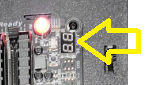

Neben der roten Power LED, wird beim Booten ein Code angezeigt?
Grüße
Die Monitore von uns haben alle leider nur entweder ein DVI Anschluss oder eben einen VGA Anschluss. Dementsprechend sind auch unsere Kabel darauf ausgelegt deswegen auch der Adapter. An sich sollte dieser aber auch kein Problem sein,da er mit der Switch perfekt funktioniert. Der VGA Adapter war eigentlich auch schon ein neuer Versuch es zum laufen zu kriegen, da er sonst immer beim DVI Anschluss angeschlossen war.

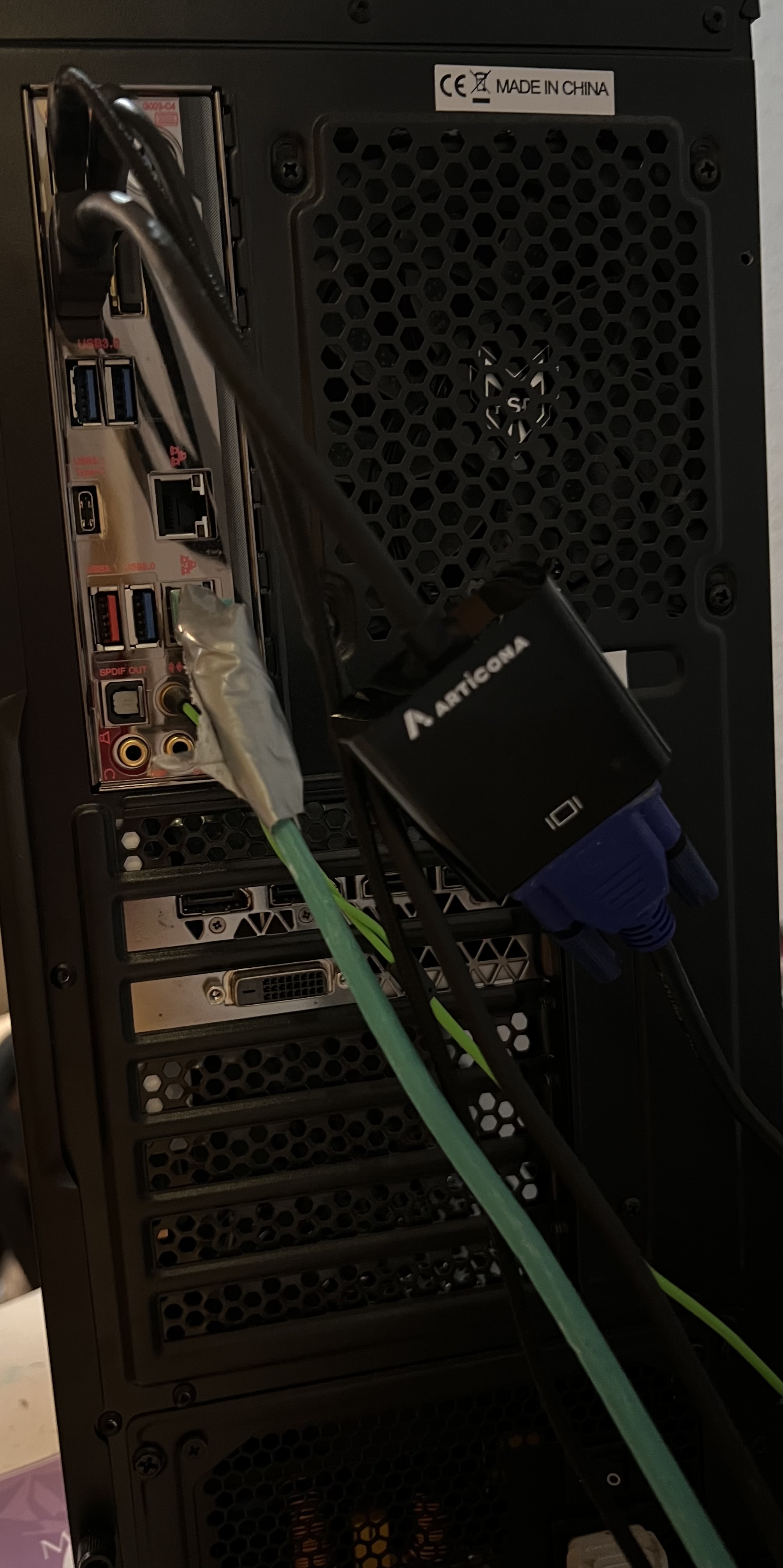

Gemäss deinem Foto da oben sind die Bildschirme an der Prozessorgrafik angeschlossen und nicht an der Grafikkarte.
Je nachdem wie das Board konfiguriert ist und der uns noch unbekannte Prozessor überhaupt eine Grafik bietet, wird das tatsächlich kein Bild ausgeben.
Die Grafikkarte bietet auch einen DVI Ausgang d.h. da kannst Du ohne Adapter arbeiten.
Nur leider war es vorher bereits an dem DVI Ausgang angeschlossen, dort hat es sonst auch immer ohne Probleme funktioniert aber jetzt eben nicht mehr. Der hdmi Anschluss mit Adapter war schon ein Lösungsversuch.
AwesomSTUFF schrieb:
...wie schon mehrfach geschrieben wurde: benutz halt Mal den richtigen Anschluss und werd dieses Wust an Adaptern los.
Wie schon mehrfach beantwortet, habe ich es mit diesem Anschluss bereits versuch. Dort war er auch sonst immer angeschlossen. Jedoch hat trotzdem nichts mehr dort funktioniert also war es mit dem Adapter lediglich ein Lösungsversuch, der genauso wenig funktioniert wie der andere Anschluss.

ist kein GA-Z270X-Gaming 7. Das hat die Code-Anzeige unten laut Deinem Link.
Es ist eher das GA-Z170X-Gaming 7 (Rev. 1.0 oder 1.1).
Gnauer erfahren wir es, wenn der TE mal ein Foto vom 2. PCIe-Steckplatz unter der Grtafikkarte, macht, denn darüber steht die genaue Bezeichnung.

Da werden beim hochfahren so viele angezeigt 🫣
direkt beim booten kommen die Codes 19, 08,00,C2,C8,C9,C5,4C,88,80,23 immer ganz kurz schnell hintereinander aber sobald er fertig ist und arbeitet bleibt konstant 55 stehen.
Code 55 bedeutet laut Handbuch Seite 125 "Memory initialization error occurs" = Speicherinitialisierungsfehler.
