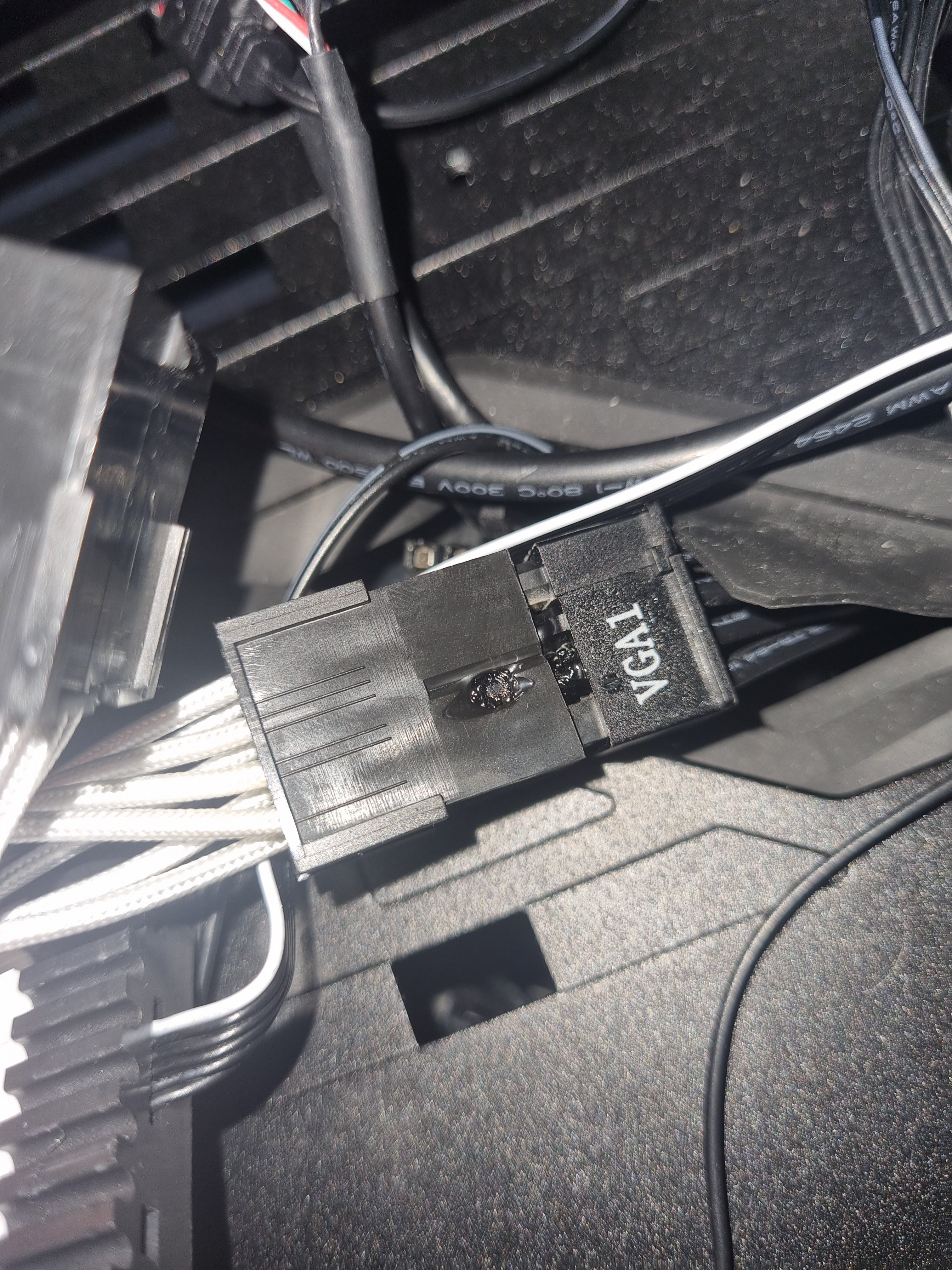

Moin moin, ich habe ziemlich sicher meinen Defekt gefunden. Habe das Mainboard ausgebaut und testen lassen, hat einwandfrei funktioniert. Dann wollte ich zuhause mal die Stromkabel checken und bin auf folgendes gestoßen. Das rechte Kabel geht vom Netzteil aus und steck in einem Lian-Li Strimer Plus Kabel. Die Kabel lassen sich nicht voneinander trennen auch mit viel Kraftaufwand nicht.
Das macht mir natürlich ein bisschen Sorgen und ich wollte mal fragen was ihr davon haltet? Also kann ich gefahrlos die Stromkabel austauschen und weitermachen wie bisher?

Ohje das sieht nicht gut aus.
Aber das mit Custom Cable stand oben auch nicht drinn, sowas würde ich immer rausnehmen bei einer Fehlersuche.
Hatte auch mal ein System mit verbauten Cabelmod Kabeln gebraucht gekauft wo eins der Kabel am Ende das Board zerschossen hat. Fing mit sporadischen reboots an und hatte am Ende Dauerreboots.
Wie sieht das andere Ende vom BQ Kabel aus und der Anschluss selber am NT?
Ich würde das Kabel vom BQ austauschen und das Lian Li Kabel entsorgen.
