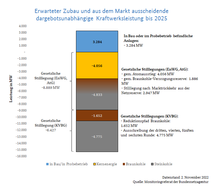

Im Zweifel Kohle. Die Kohlekraftwerke können schon gut Leistung hochfahren, wenn es benötigt wird. Ob das jetzt Sinnvoll ist, die 5% Atom durch 5% Kohle zu ersetzen, ist die andere Sache.
Um Lastabwürfe etc. mache ich mir zurzeit keine Sorgen, solange die Gas- und Kohlekraftwerke noch am Netz sind. Problematisch wird es, wenn die vom Netz gehen.
Jahreszeitbedingt liegt die Spitzenlast derzeit deutlich unter den üblichen Spitzen im Januar. Der letzte Winter war relativ mild, wird der nächste mal wieder richtig kalt, wird sich das grüne Reallabor beweisen müssen.
Der Rückbau gesicherter Erzeugungsleistung soll ja noch weitergehen...

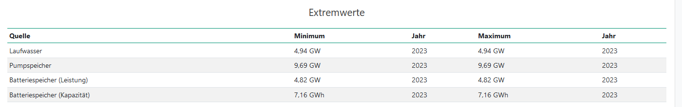

Samurai76 schrieb:
[...]Macht zusammen 8,95GW PV, 2,41GW Batterie (3,511GWh) und 2,65GW Wind. Damit ist m.M.n. der Wegfall der Leistung und Mengen mit dem EE Ausbau 2022 bis jetzt nahezu kompensiert.
Ist das wirklich so einfach? Per Dreisatz? Ich habe in einigen Beiträgen zuvor bereits erläutert, weshalb das nicht 1 zu 1 geht.
Aus Deinem link (energy charts)...
Was kostet eine kWh Batteriespeicherkapazität derzeit? 800 €?
Mal sehen:
7,16 GWh x 800 €/kWh = 5.728.000.000 €
Die Speicher könnten bei 4,82 GW installierter Leistung also ca. 1,5 h einspeisen. (Mit 100% auf 0% Füllstand, also bis zur Tiefentladung.
4,82 GW entsprechen ca. 10 % der der momentanen Last.
Also 5,7 Milliarden € um für 1,5h 10 % der Last abzudecken.
Zudem sind Batteriespeicher Kurzzeitspeicher bzgl. der saisonalen Problematik Sommer/Winter helfen die gar nichts.

Wenn die Angaben der Statistik der physikalisch installierten Kapazität entsprechen würde, wäre das Argument wohl valide. Macht aber keiner. Angegeben sind die Nutzkapazitäten, und da sind 0% eben nicht tiefentladen und 100% eben nicht randvoll im Sinne der physikalischen Größen.
Und warum vergleichst du den Ausbau im Kontext Atomabschaltung mit der Gesamtlast?
Damit der Kontext wieder stimmt, Installiert sind derzeit 163GW EE. Das sind 200% der deutschen Spitzenlast und produziert im Jahr die Hälste an Strom. Und nun, was sagt uns das? Es reicht noch nicht. Aber wir sind auf dem Weg. 30 Jahre für die erste Hälfte und noch 10 Jahre Zeit für die Zweite. Für 80GW EE haben wir 10 Jahre gebraucht, es fehlt also nicht mal viel Tempo.

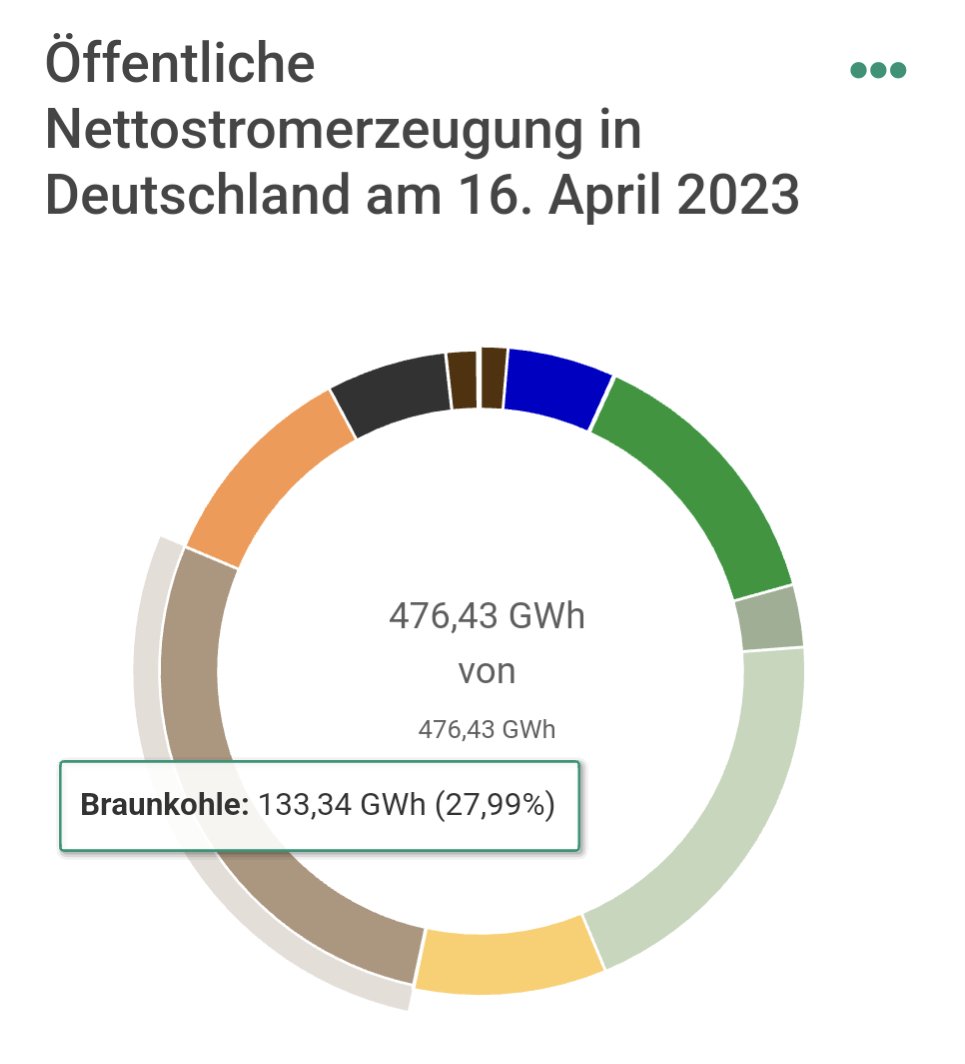

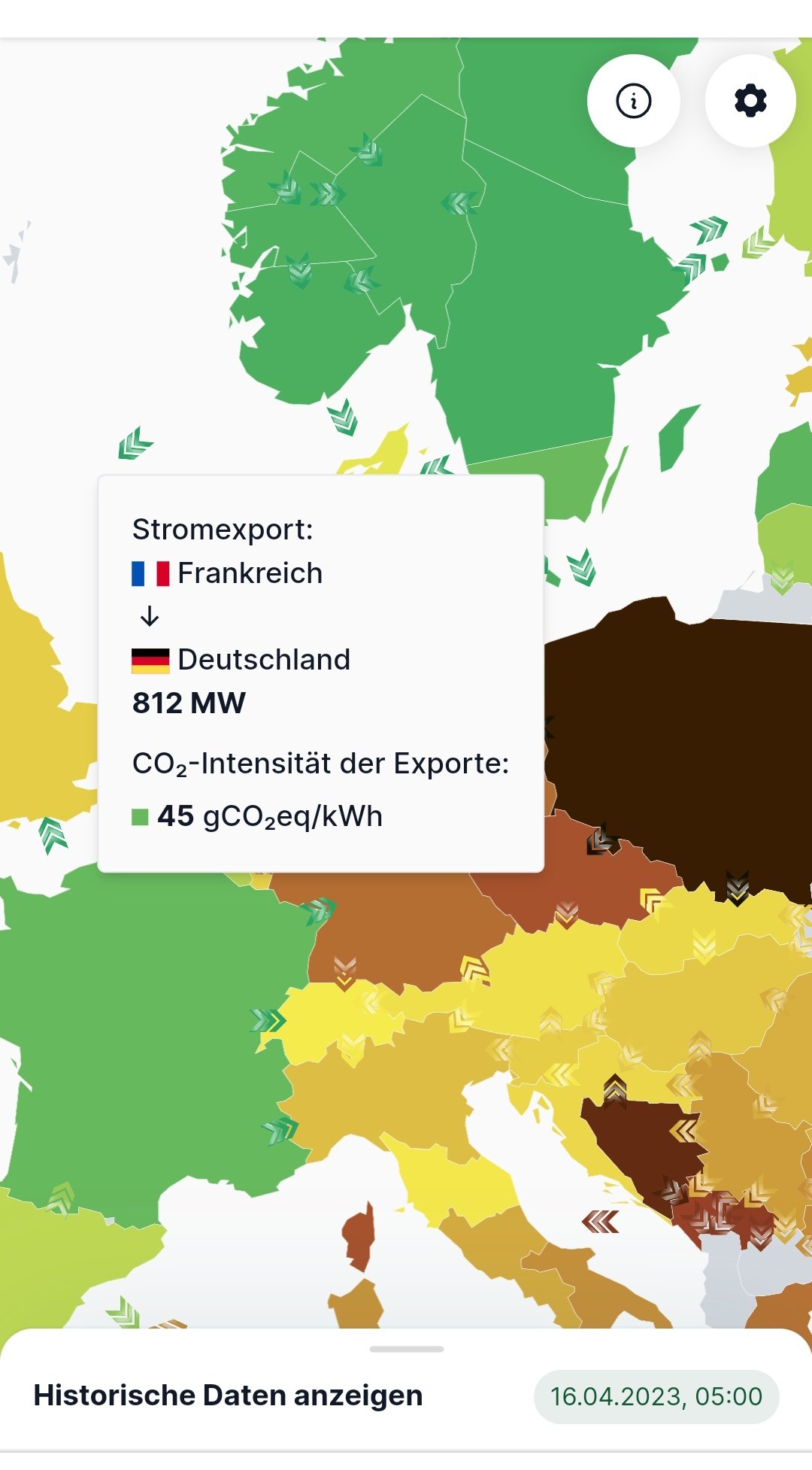

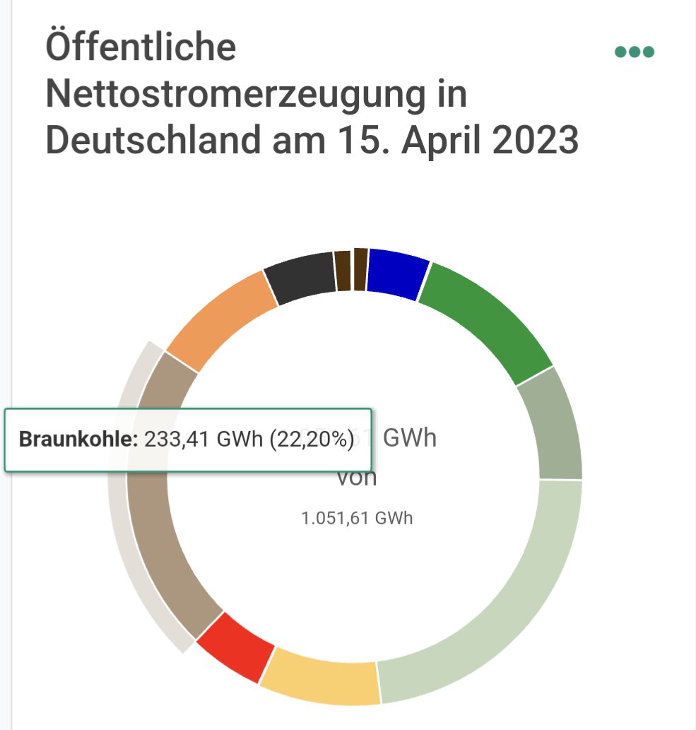

Heute wurde wieder lecker Atomstrom aus Frankreich importiert.
Deutschland ist mitnichten aus der Kernenergie ausgestiegen, unser Land wird nur im Zuge der Energiewende zum größten Stromimporteur in Europa aufsteigen. Deutsche Kernkraftwerke werden also quasi im Ausland stehen.
Außerdem wurde die fehlende Leistung aus den abgeschalteten Kernkraftwerke bereits mit Braunkohle kompensiert (22 Prozent vs. 27 Prozent). Hut ab vor so viel Klimaschutz, liebe Ampel.

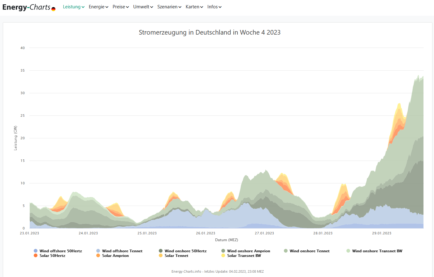

Damit der Kontext wieder stimmt, Installiert sind derzeit 163GW EE. Das sind 200% der deutschen Spitzenlast und produziert im Jahr die Hälste an Strom. Und nun, was sagt uns das? Es reicht noch nicht. Aber wir sind auf dem Weg. 30 Jahre für die erste Hälfte und noch 10 Jahre Zeit für die Zweite. Für 80GW EE haben wir 10 Jahre gebraucht, es fehlt also nicht mal viel Tempo.[...]
Hilft halt nur bedingt, wenn wie in der KW4 zeitweise nur 1,2 GW dabei rumkommen...

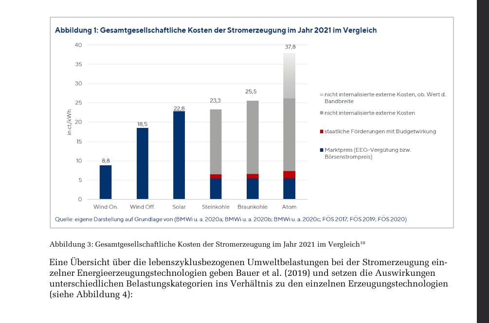

Achim_Anders schrieb:
Warum wollt ihr eigentlich unbedingt die teuerste Variante der Stromerzeugung unbedingt in Deutschland halten und haben? Och verstehe das wirklich nicht so ganz:
Kernkraft ist grundlastfähig und Klimaneutral. Es macht auch mehr Sinn eigene grundlastfähige Kraftwerke zu haben, anstatt überteuerten Strom zu importieren. Letztere ist also eine Kostenfrage.
Aus der Grafik geht außerdem eindeutig hervor, dass Kohle- und Kernkraft deutlich günstiger in der Produktion sind. Es kommen nur imaginäre Kosten ("Nicht internalisierte externe Kosten") hinzu.
