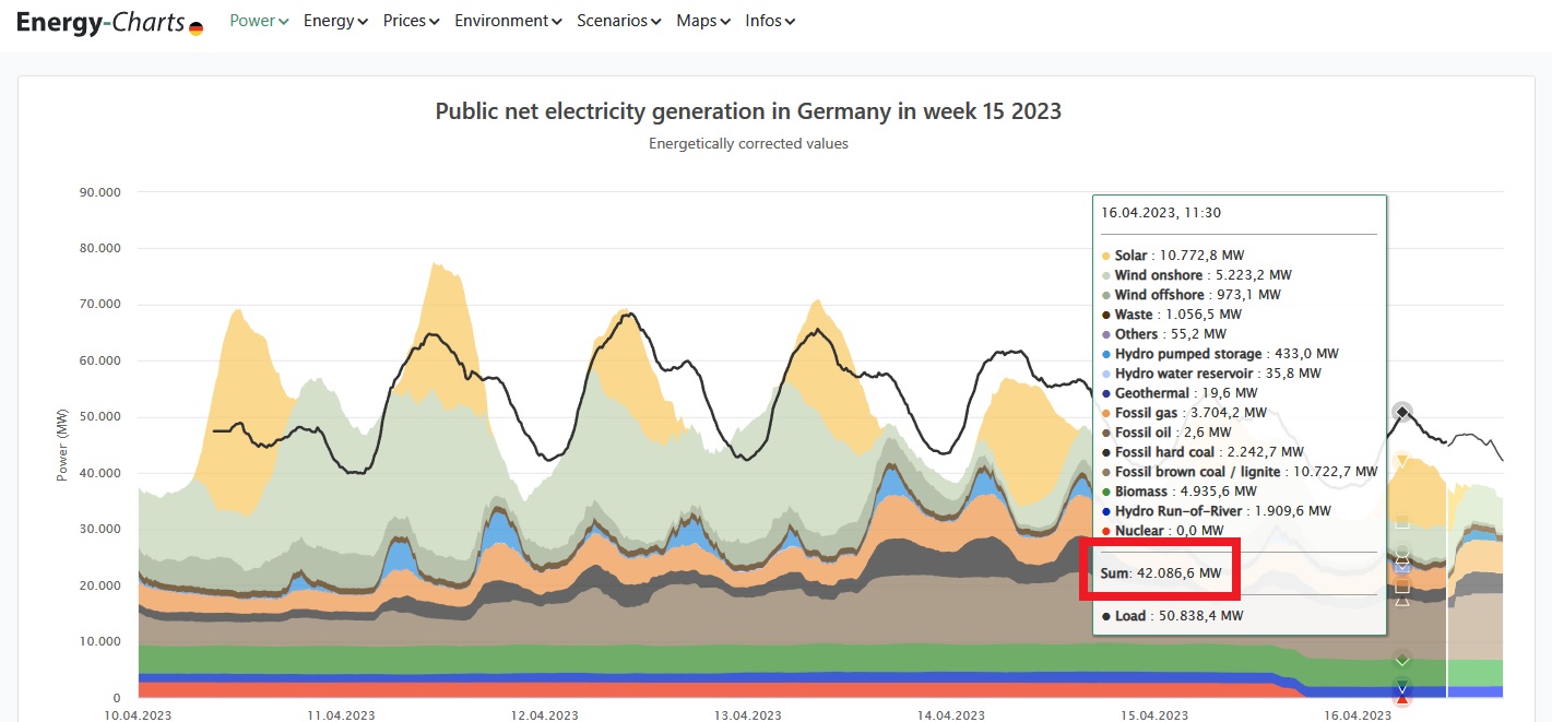

Hallo
@SW987
Ouh, du hast Recht, die benutzen tatsächlich nicht die englische Schreibweise, es sind 40 GW:
Tomislav2007 schrieb:
...im englischen werden Tausender durch Kommas getrennt und bei Dezimalstellen wird ein Punkt gesetzt.
In der englischen Tabelle im obigen Link steht 40.000 Megawatt, das macht im deutschen 40,000 Megawatt.
danke für die Erklärung warum es Gigawatt sind :D

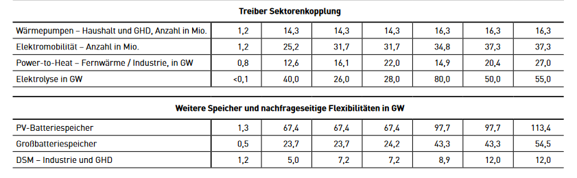

ThomasK_7 schrieb:
[...]Ich verstehe nicht, warum die Politik sich um diese Speicherkostenrechnung noch herumdrückt.[...]
Ich auch nicht, die Zahlen dazu sind im aktuellen von der BNetzA genehmigten Netzentwicklungsplan veröffentlicht...
Es steht da zwar nur die Leistung, aber bei einem angenommenen Verhältnis von MW zu MWh von 1 zu 1 ergäbe das:
113,4 GW + 54,5 GW = 167,9 GW
167.900.000 kW x 800 €/kW = 134.320.000.000 €
Dazu kommen dann noch die 55 GW Elektrolyseure (Kosten)
55.000.000 kW x 2.000 €/kW = 110.000.000.000 €
Ergibt in Summe ca. 244 Milliarden €.
Dann sollte man noch berücksichtigen, dass die Nutzungsdauern von Speichern und Elektrolyseuren ca. 20 Jahre betragen, die von Großkraftwerken hingegen 50 Jahre. D. h. die Kosten für Speicher und Elektrolyseure müssen zum direkten Vergleich noch mit Faktor 2,5 multipliziert werden.
Reaktionen: ThomasK_7
