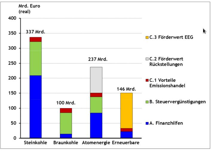

Bohnenhans schrieb:
D gibt ~ 35 Mrd als nur Zuschuss für EE aus unnd hat trotzdem noch die höchsten Verbaucherpreise aller Industrienationen EE Förderung beträgt - mit Anteil Verbraucher - > 100 Mrd PRO Jahr.
Dann bedenke bitte auch die Zuschüsse für Fossile Energieträger in Deutschland.
Die quantifizierbaren Subventionen in Deutschland für fossile Energieträger belaufen sich auf insge-
samt mehr als 46,2 Mrd. Euro pro Jahr.
Diese Subventionen beziehen sich auf Fossile Energieträger als ganzes, das schließt den Verkehrssektor mit ein. Hier muss also bei der Summe schon bedacht werden, dass nicht nur die Stromproduktion gemeint ist, sondern generell alle Fossilen Energieträger.
Dazu kann man sich ein Diagramm vom Bundestag anschauen (Siehe Anhang)
Hier also nur auf die EE zu schauen mit Subventionen ist etwas scheinheilig - nimmt man die Subventionen für Kohle+Atom mal zusammen, und dazu ggf. auch die durch den Verkehrssektor, dann haben wir für EE noch Luft.
Ich halte das weiterhin als alleinige Energieträger für schlecht, bzw. bin der Meinung dass wir weiterhin große Kraftwerke haben sollten, um den gesamten Strom+Wärmebedarf der Republik im Zweifel damit decken zu können, aber man sollte hier schon Äpfel mit Äpfeln vergleichen, wenn man schon das Thema Subventionen aufgreift :)

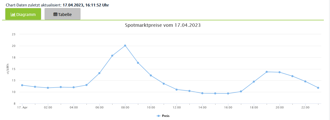

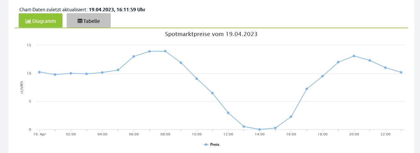

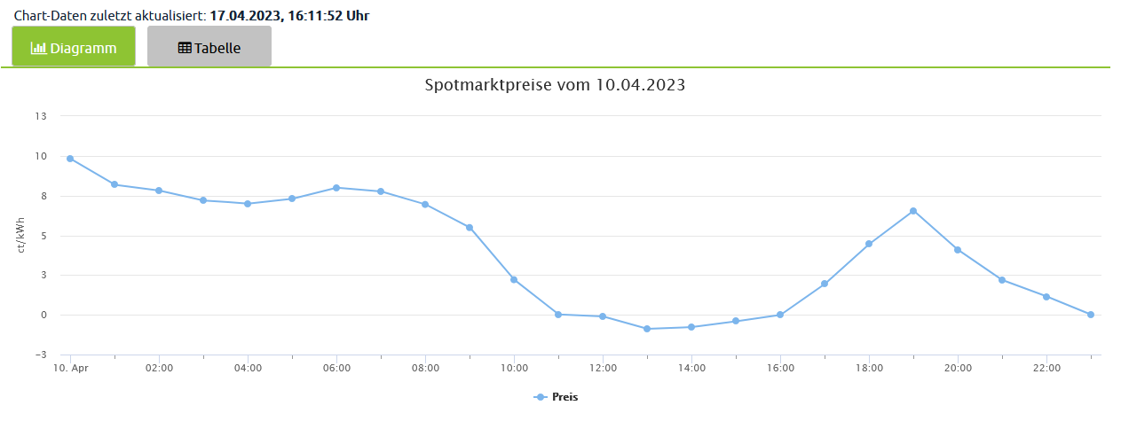

So sah es heute aus...
und so an einem Schwachlasttag...
Man sieht wie der PV-Überschuss die Preise in den Keller drückt. Das führt dazu, dass der Überschuss billig ins Ausland geht, die Anlagenbetreiber hierzulande aber trotzdem ihre feste Vergütung kassieren.

Snowi schrieb:
[...]Dazu kann man sich ein Diagramm vom Bundestag anschauen (Siehe Anhang)[...]
Na ja, das in der Abbildung sind Zahlen von 1970 - 2016. Ich weiß nicht ob das nach weiteren 6 Jahren mit EEG-Umlage (ging bis 2022) auch noch so aussieht.

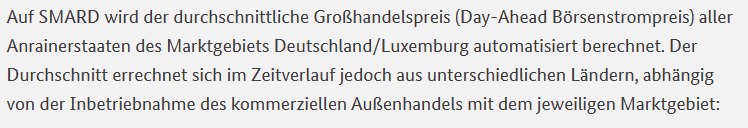

KitKat::new() schrieb:
Die Daten beziehen sich so wie ich das sehe nur auf Luxemburg, ein Land das genauso gut ein Bundesland von Deutschland sein könnte.
Geographisch selbst im weitest entfernten Ort sehr nah an DE, und damit natürlich auch sehr ähnlich im Bezug auf das Wetter.
Somit auch nicht representativ für die Gesamtheit des Stromhandelverhaltens Deutschland mit dem Ausland.
Deutschland und Luxemburg bilden ein Marktgebiet...
link
Reaktionen: ThomasK_7 und KitKat::new()

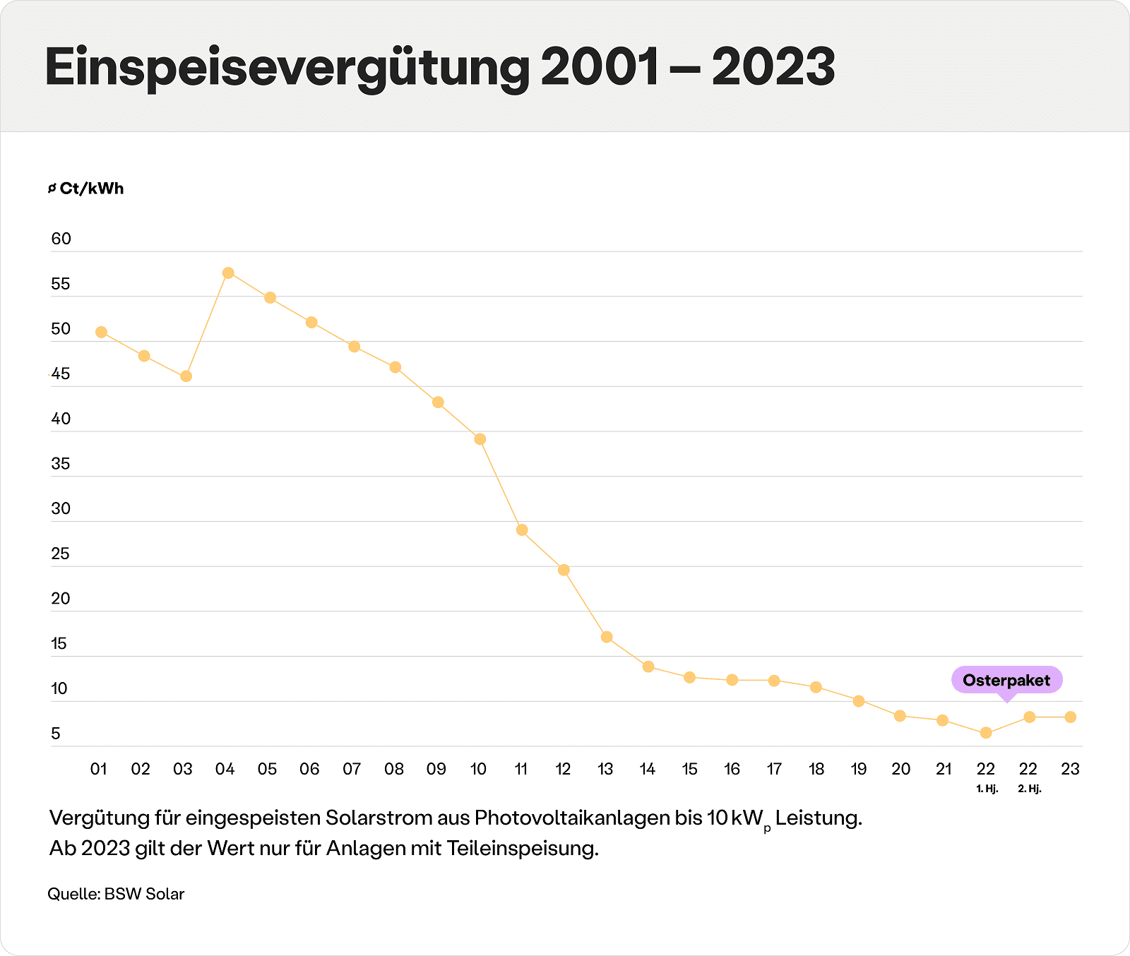

Aktueller Vergütungssatz 8,2€C, bei größer 10kWp wird es dann weniger. Gilt für alle Anlagen mit Inbetriebnahme 2023.
Ja richtig, aber was ist mit Anlagen, die vor 2023 in Betrieb genommen wurden?
Die Höhe der Einspeisevergütung ist abhängig vom Zeitpunkt der Inbetriebnahme der Anlage und wird 20 Jahre lang unveränderlich ausgezahlt. Die durchschnittlichen Vergütungsansprüche für Erneuerbare liegen derzeit bei etwa 15 bis 20 Cent/kWh und damit weit unter dem aktuellen Verkaufserlös an der Strombörse.

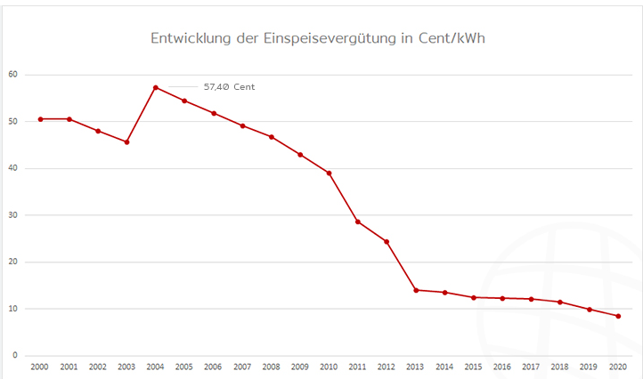

ThomasK_7 schrieb:
Du darfst auch nicht vergessen, dass der Vergütungspreis damals zwar hoch, aber es auch weniger Anlagen waren.[...]
Es geht, wie gesagt langsam zurück, der richtige Hype begann 2010 und der Verlauf der Einspeisevrgütung war so...
Anlagen mit 40 Cent pro kWh erhalten diese noch bis 2030!
