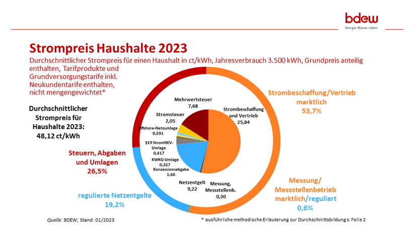

Die Kosten für das Netz und für die nun kommenden Backupkraftwerke sowie für andere Nebenkosten sind derzeit an den Arbeitspreis für den Strom gekoppelt...
Nun reduzieren viele Menschen ihren Stromverbrauch durch steuersubventionierte PV-Anlagen plus Speicher. Sie vermeiden damit nicht nur die Kosten für die Stromerzeugung sondern auch ihre Beteiligung an den anderen Kosten (Netz, Konzession, Steuern, usw.). Diese müssen nun von immer weniger Leuten bezahlt werden, die kein Eigentum und kein Geld für eine PV-Anlage mit Speicher besitzen.
Ich meine das ist ziemlich asozial.
Deshalb gehört m. E. umgehend die staatlich garantierte 20jährige Einspeisevergütung abgeschafft und ein höherer Grundbetrag sowie ein merklicher Leistungspreis in der Niederspannung eingeführt.

Wenn jemand durch PV+Sepcher seinen Jahresverbrauch z. B. von 4.000 kWh auf 1.000 kWh reduziert, dann kannst Du Dir das selber ausrechnen...
Die Kosten hinter den Positionen z. B. Netzentgelte, Steuern, Konzession, uws. verschwinden ja nicht mit der PV-Anlage des Einzelnen. Die bleiben und müssen nun von den Anderen getragen werden. Noch bessere Zahlen hätte man, wenn man wüsste wie sich das BMWK das mitd en Gaskraftwerken vorstellt. Hast Du dazu Infos?
Und die Körnung ist, dass diese Kostenflucht auch noch mit Steuergeldern gefördert wird.
Im Grunde bezahlen die Opfer für die Tat, die ihnen widerfährt.
Da die Angaben in der darauf folgenden Grafik Prozentzahlen sind, ändert sich durch eine PV-Anlage nicht die Kostenstruktur des aus dem Netz bezogenen Stroms. Er braucht aber nur ein Viertel dessen, was er ohne PV und Speicher bräuchte.
Der braucht all das, was diese Kosten verursacht in geringerem Ausmaß.
Gemäß dem Verursacherprinzip sollte der dann auch weniger zahlen.
Oder hättest du gerne einen speziellen Arbeitspreis für Betreiber von PV-Anlagen und Speichern?
Wer baut sich dann noch sowas aufs Dach, wenn es ihm keinerlei Kostenersparnis bringt, weil die Ersparnis gleich als "Sozialabgabe" wieder auf die Rechnung aufgeschlagen wird?
Nichtmal die, welche sich die Anlage auch ohne staatliche Förderung leisten könnten, würden sich dann noch sowas hinbauen.
Der Ausbau käme von jetzt auf gleich zum Erliegen ... und ich glaube, genau darum geht es dir. Du willst die "Energiehalse".
