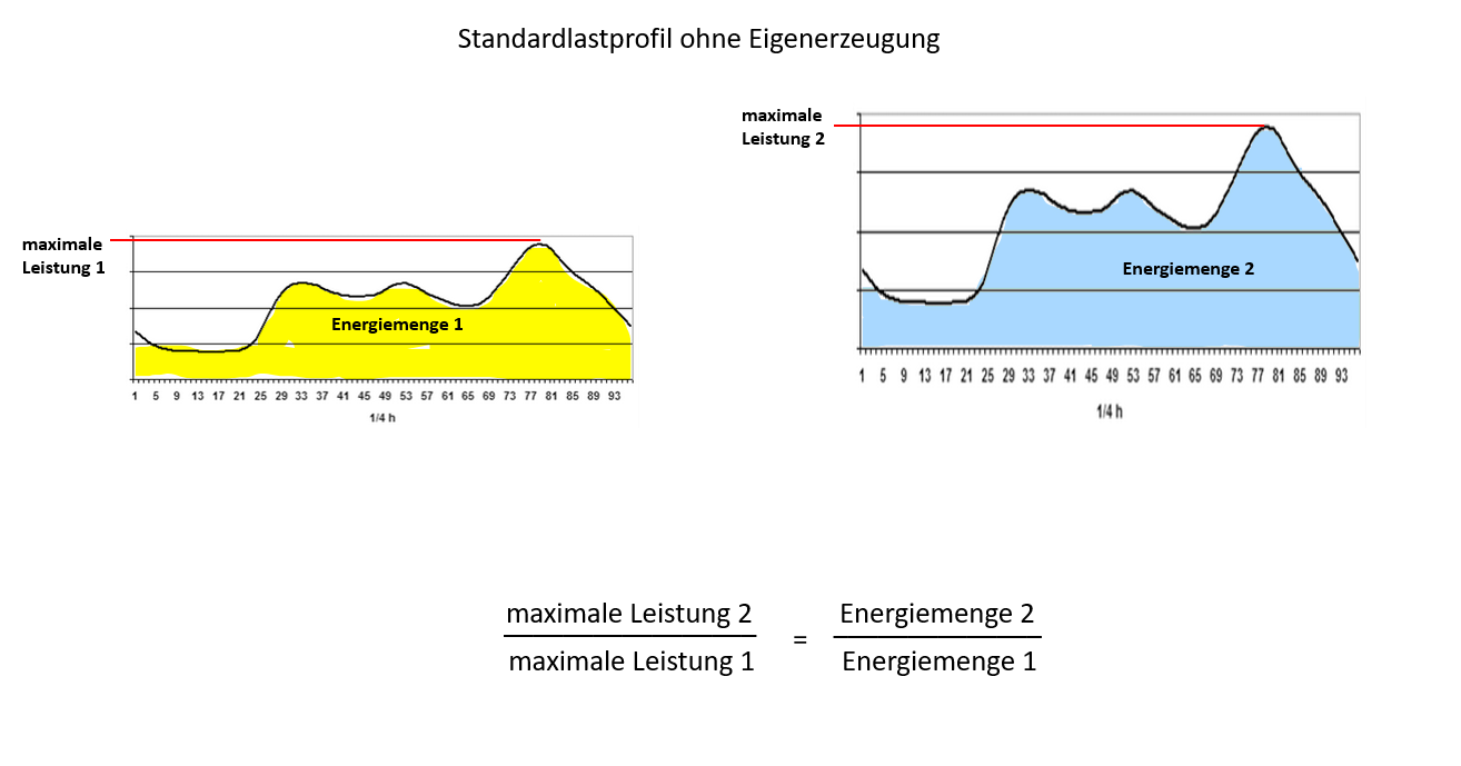

Die Netzentgelte beinhalten überwiegend Fixkosten, da Kabel und Trafos für den Jahreshöchstlastfall ausgelegt werden müssen. Die verschwinden im Schwachlastfall nicht oder werden kleiner, sie sind immer da und verursachen deshalb konstant übers Jahr Kapital- und IH-Kosten.
Um den Verursacherprinzip Rechnung zu tragen und den Aufwand dafür klein zu halten, hat man den bisherigen (weitestgehend) gültigen Zusammenhang zwischen maximaler Last (Leistungsbezug) und verbrauchter Energie (Energiebezug) genutzt, da der Verbrauch schon immer über relativ einfache Zähler erfasst wurde...
Man hat die auslegungsrelevante (und damit kostenrelevante) Nutzung (nämlich den Leistungsbezug) indirekt über die proportionale Energiemenge erfasst und abgerechnet.
Nun passiert folgendes. Der Haushalt mit der blauen Energiefläche errichtet eine PV-Anlage plus Speicher und schafft sich ein E-Fahrzeug und eine Wärmepumpe an.
Die blaue Fläche wird über das Jahr gesehen kleiner, seine Lastspitze (die auslegungsrelevant für das Netz ist und zukünftig für die Backupkraftwerke sein wird) wird sogar steigen. Denn es kommen immer wieder Tage ohne nennenswerten Sonnenschein und damit zu leerem Speicher. Ein E-Fahrzeug lädt mit 11/22 kW, eine Wärmepumpe zieht an richtig kalten Tagen inkl. Heizstab locker 6 kW und mehr.
Das Netz muss wegen E-Fahrzeugen, Wärmepumpen und PV ausgebaut werden zusätzlich werden Backupkraftwerke benötigt. Das alles wird zu steigenden Netzentgelten führen.
Werden die Kosten nach dem bisherigen Schema verteilt, dann bezahlt der Haushalt 2 trotz höherem Leistungsbezug weniger Netzentgelte. Dagegen wird der Haushalt 1 deutlich mehr belastet, da er keine Eigenerzeugung zur Kostenflucht betreiben kann und obwohl er weniger maximale Leistung bezieht als Haushalt 2.
Das soll gerecht sein?

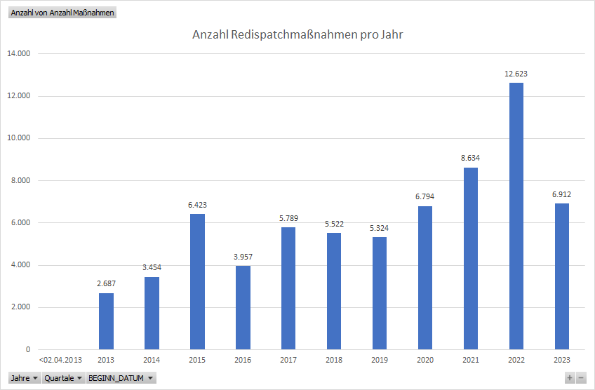

Die Anzahl der Redispatchmaßnahmen nimmt stetig zu...
link (CSV-Tabelle unten rechts)
Die installierte gesicherte Erzeugungsleistung nimmt stetig ab...
link
Dass ein System, welches immer mehr Eingriffe zur Stabilitätssicherung benötigt und über immer weniger gesicherter Erzeugungsleistung verfügt, genauso stabil sein soll wie das bisherige, widerspricht jeder Lebens- und Berufserfahrung auf diesem Gebiet.
Das ist doch einfach nur eine logische konsequenz von Wind
Wenn der halt nunmal ballert und es nicht genügend Weiterverarbeitungsmöglichkeiten gibt, dann muss man halt Redispatchmaßnahmen durchführen.
Die Große Preisfrage ist aber: Sind Redispatchmaßnahmen ein ernstes Problem, oder ist das nur ärgerlich, weil man mit dem Strom kein Geld verdient?
Das ist ein sehr relevanter unterschied.
