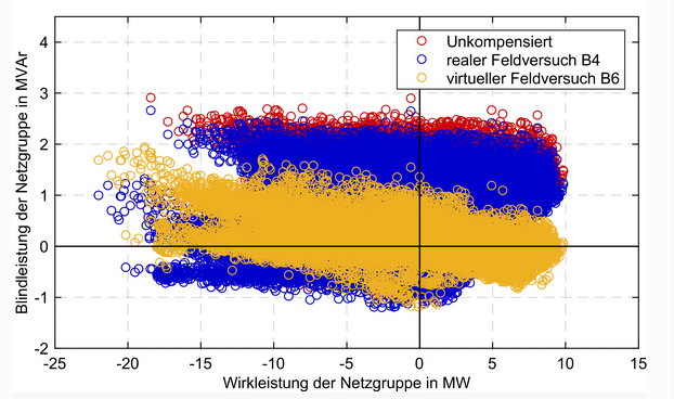

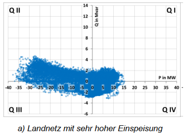

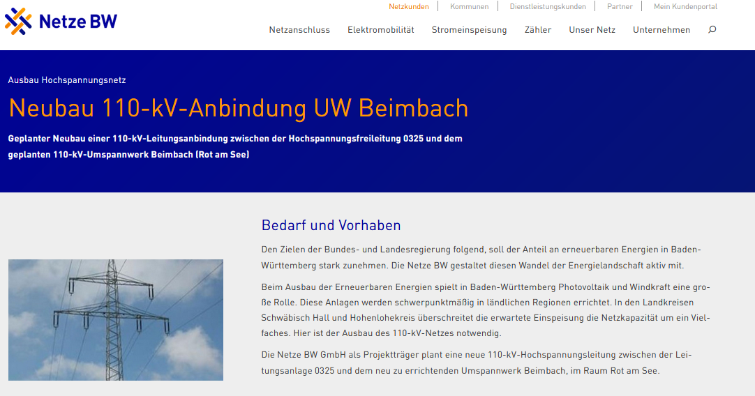

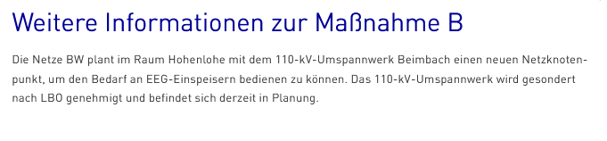

Buttkiss schrieb:
Das Netz wird wegen allgemein erhötem Strombedarf ausgebaut, nennt sich Energiewende. Aber nicht wegen der privaten PV-Anlagen wird ein Stromnetz ausgebaut, denn diese belasten das Netz nicht etwa sondern entlasten es, und zwar deutlich. klick
Also wieder sparen die PV Anlagen Besitzer Dir Geld... das soll gerecht sein?
Pauschal ist das falsch.
Es ist richtig, dass es auch Netzausbau wegen höherem Strom-/Leistungsbedarf geben wird, aber ein Großteil erfolgt wegen den Einspeiseanlagen.
Dies gilt insbesondere für die ländlichen Regionen, in denen viele Netzgruppen jetzt schon "rückwärts laufen" und ins HöS- oder HS-Netz einspeisen.
Anbei zwei Beispiele realer PQ-Wolken (alle Viertelstundenwerte eines Jahres) ländlicher Umspannwerke...
Auf der x-Achse ist die Wirkleistung P dargestellt, die y-Achse zeigt die Blindleistung Q.
Zunächst ein Blick auf die Wirkleistung P, ein positiver Wert bedeutet Last, ein negativer Wert bedeutet Einspeisung.
Man erkennt, dass in beiden Fällen, die Einspeiseleistung bereits jetzt die Last um mehr als das Doppelte übersteigt.
Die Folge sind dann Verstärkungsmaßnahmen von Umspannwerken sowie der zugehörigen Hochspannungsleitungen...
Der Auslegungsfall auf dem Land ist in der Regel der Einspeisefall (dünn besiedelt, viel Platz für PV, wenig Verbraucher, geringe Lastdichten.
Aber auch in vorstädtischen Gebieten mit einigen Ausläufern kann es wegen PV-Anlagen zu Maßnahmen kommen. Dort muss dann wegen der Spannungsbandproblematik (Einspeiser heben die Netzspannung lokal an) entweder klassisch ausgebaut werden oder es kommen neue (teuere) Netzbetriebsmittel wie regelbare Ortsnetztrafos oder Längsregler zum Einsatz (steht auch in dem Text aus Deinem link, der übrigens sehr oberflächlich ist).
Das alles führt zu deutlich steigenden Netzentgelten. Viele Netzbetreiber planen derzeit mit einer Verdopplung bis Vervierfachung ihrer Investitionen, was zu entsprechenden Kapitalkosten führen wird. Abgesehen davon, dass niemand weiß woher das Personal und Material für diese Maßnahmen in so kurzer Zeit kommen soll.
Fakt ist:
1. Die Netzentgelte steigen
2. Bei der bisherigen Netzentgeltsystematik werden Menschen ohne Eigenerzeugung doppelt zusätzlich belastet, da sie die ohnehin steigenden Netzentgelte und dann noch den Anteil der Eigenerzeuger, den diese abdrücken, tragen müssen.
Und zu Deiner Aussage:
Also wieder sparen die PV Anlagen Besitzer Dir Geld... das soll gerecht sein?"
Sag ich: Verzichte auf die staatlich garantierte Einspeisevergütung und vermarkte Dein Produkt bitte selbst.
Gerechter geht es gar nicht.
Pauschal ist dass Richtig.
Deine Aussage leider nicht. Gezielt lokaler Netzausbau wegen Einspeisung erfolgt höchstens wenn grosse Freiflächenanlagen oder Windparks gebaut werden. Diese Kosten dafür trägt der Bauherr aber in der Regel selbst. es findet kein spontaner Netzausbau statt nur weil in der Musterstrasse 3 neue Dachanlagen aufgebaut werden. Der Netzausbau wird langfristig geplant, nennt sich Netzentwicklungsplan.
Stimmt, aber warum? Nicht wegen der privaten PV-Anlagen Besitzer. Die entlasten schließlich das Netz.
Wie schon mehrfach erklärt aber pfleglich ignoriert, die privaten PV-Anlagen werden zur Selbstversorgung installiert, nicht zur Vermarktung. Die Einspeisepauschale darf gerne gekippt werden. Dann müssen die thermischen Kraftwerksbetreiber aber bitte auch auf sämtliche Förderungen und Subventionen verzichten. :p
Das wäre ja dann gerecht und das scheint Dir ja sehr wichtig zu sein...
