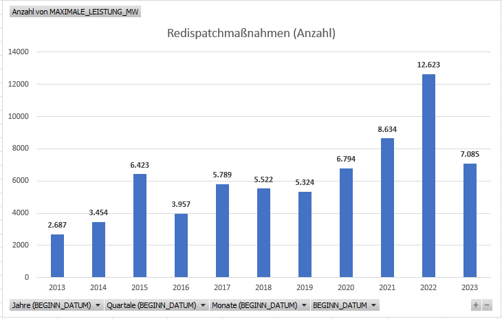

Kurzes Update mit den aktuellen Zahlen für den Mai23...
Die Anzahl der Redispatchmaßnahmen steigt weiter, es werden immer mehr Eingriffe zur Wahrung der Systembilanz (Gleichgewicht Erzeugung/Last) notwendig. Dies gilt sowohl für die Anzahl als auch für die Summe der Leistung (Stand 10.06.2023)...
Bis zum Jahresende dürften es über 16.000 sein.
Die Excel-Tabelle gibt es auf dieser Seite.

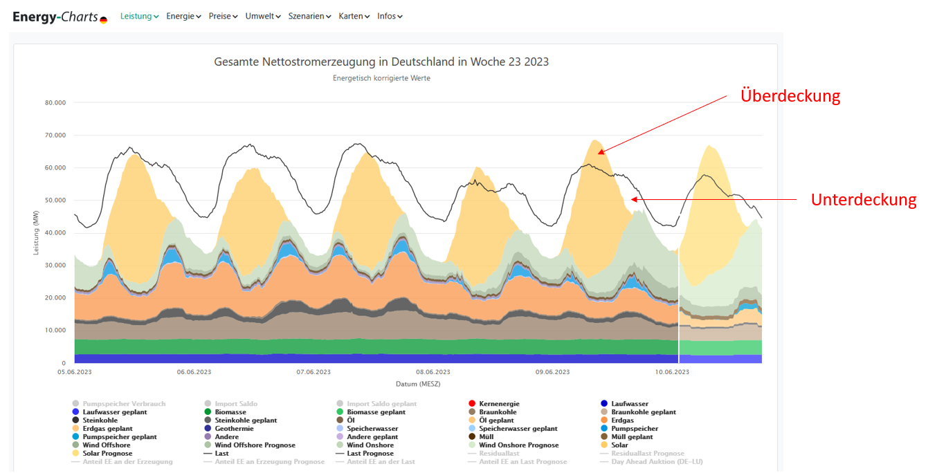

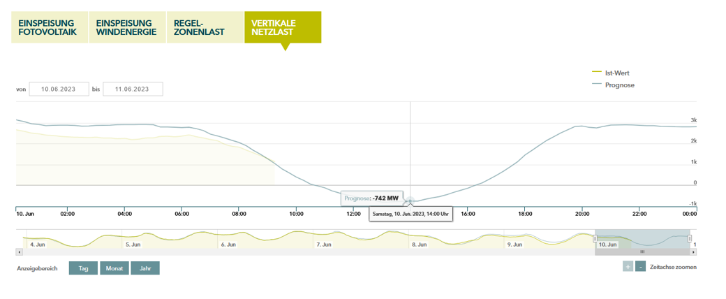

Zudem nimmt das Missverhältnis zwischen Erzeugungsüberdeckung und -unterdeckung zu...
link
Grunde dafür sind, dass der PV-Ausbau viel schneller vonstatten geht, als die notwendigen Anpassungen auf der Lastseite erfolgen. Hier bedürfte es unbedingt einer Lastverschiebung hin zu den Zeitpunkten der Überschusserzeugung oder alternativ mehr Speicherkapazitäten.
Wenn sich die Entwicklung so fortsetzt, wird es nicht mehr lange dauern bis im Süden PV-Anlagen abgeregelt werden müssen. Dies wird zu einer weiteren Verteuerung des Systems führen, da die Anlagenbetreiber trotz Abregelung ihre Vergütung bekommen.

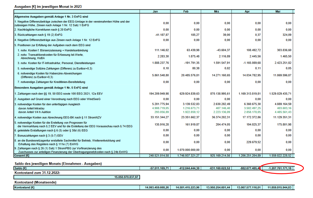

Das EEG-Konto weist allein für den Monat Mai23 ein Minus von ca. 1,2 Milliarden €(!) aus...
link
Sehenden Auges in die Instabilität und Verteuerung.
Das kann m. E. so nicht weitergehen, wenn man den Wirtschaftsstandort Deutschland erhalten will.

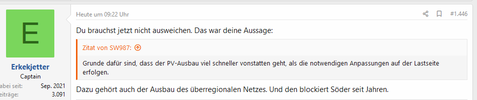

Du brauchst jetzt nicht ausweichen. Das war deine Aussage:
Dazu gehört auch der Ausbau des überregionalen Netzes. Und den blockiert Söder seit Jahren.

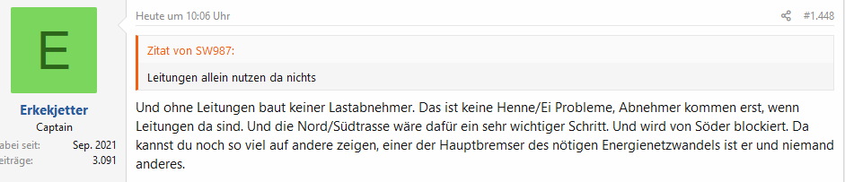

Erkekjetter schrieb:
Und ohne Leitungen baut keiner Lastabnehmer. Das ist keine Henne/Ei Probleme, Abnehmer kommen erst, wenn Leitungen da sind. [...]
Das Netz hat quasi überall genug Kapazitätsreserven für zusätzliche Lasten, das "beweist" es in jedem Winter.
Die Lastabnehmer im benötigten Umfang existieren nicht, weil sie nicht wirtschaftlich zu betreiben wären.
Das PV-Überschuss-Problem ist kein Leitungsproblem sondern ein Problem des Ungleichgewichts zwischen Erzeugung und Last (-> Systembilanz)

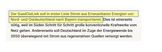

Und die Nord/Südtrasse wäre dafür ein sehr wichtiger Schritt. [....]
Nein, denn Südostlink war/ist nicht dafür gedacht PV-Strom aus dem Süden nach Norden zu transportieren, sondern Windstrom von Nord nach Süd...
link
Der Grund ist banal, wenn im Süden die Sonne scheint und PV-Überschuss herrscht gilt das in der Regel auch für den Norden, denn auch dort gibt es PV-Anlagen. Wenn dann noch Wind dazukommt wird das Problem noch größer.
Das ist korrekt. Das problem hier ist, dass su nicht von objektiven Murks redest sondern von dem, was du als Murks deklarierst.
Zahlen lügen nicht.
Du sagst Südostlink würde das Problem des PV-Überschusses lösen, das tut es nachweislich nicht.

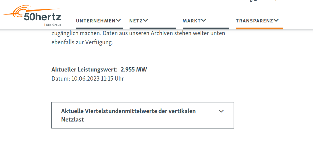

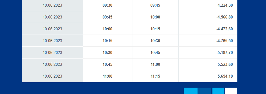

Im Moment weisen beide Regelzonen im Norden (Tennet und 50Hertz) einen Überschuss auf...
link
link
Was für einen Sinn soll es machen PV-Überschuss aus dem Süden in Regelzonen zu tranportieren, die selbst bereits einen Erzeugungsüberschuss aufweisen?
Kannst Du als studierter Techniker mir das bitte erklären?
