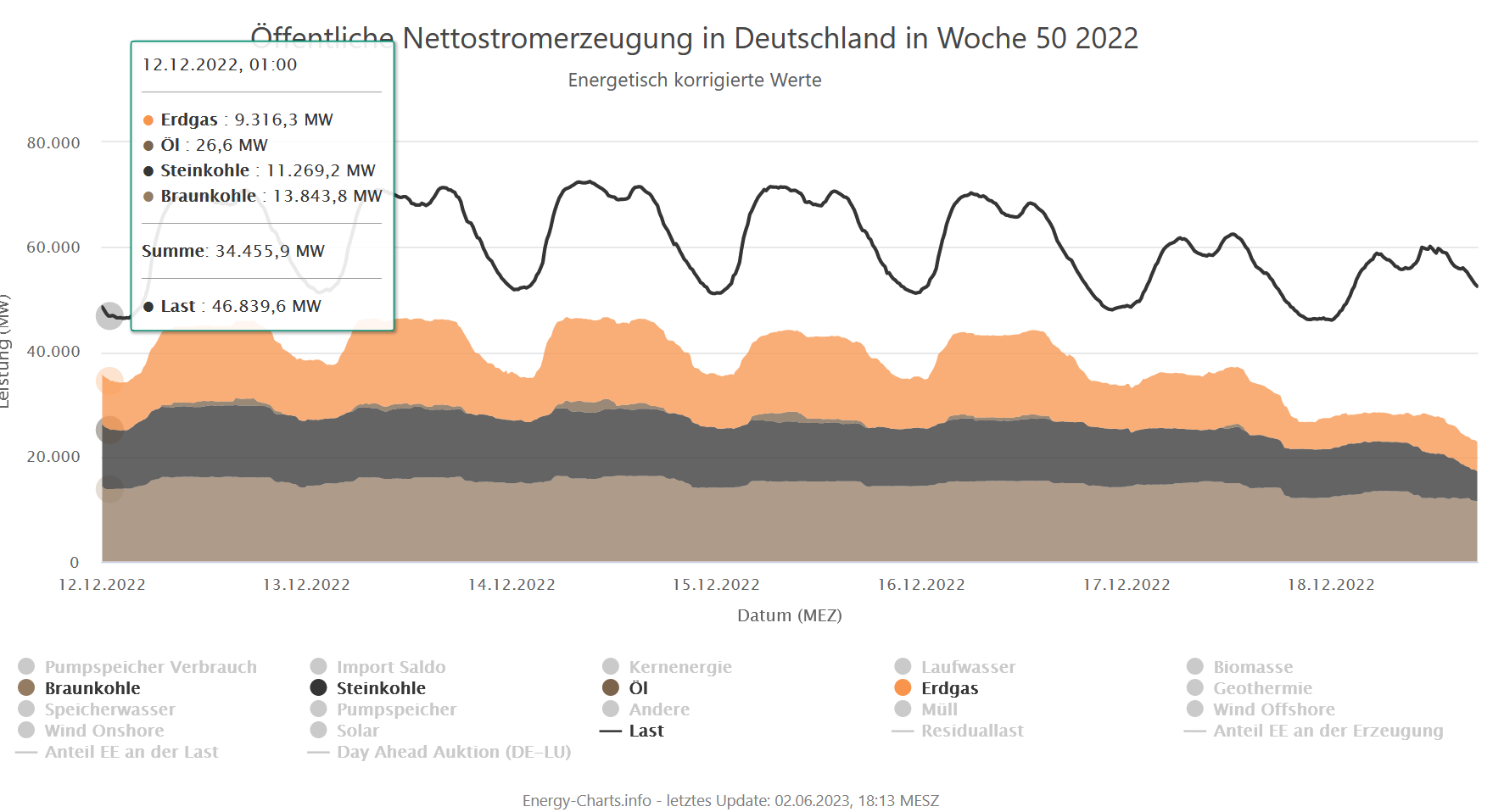

Hier die Statistik mit nur fossilen:
Läuft...

@Samurai76
Siehe mein Beitrag davor.
EE hat gar nichts gerettet...

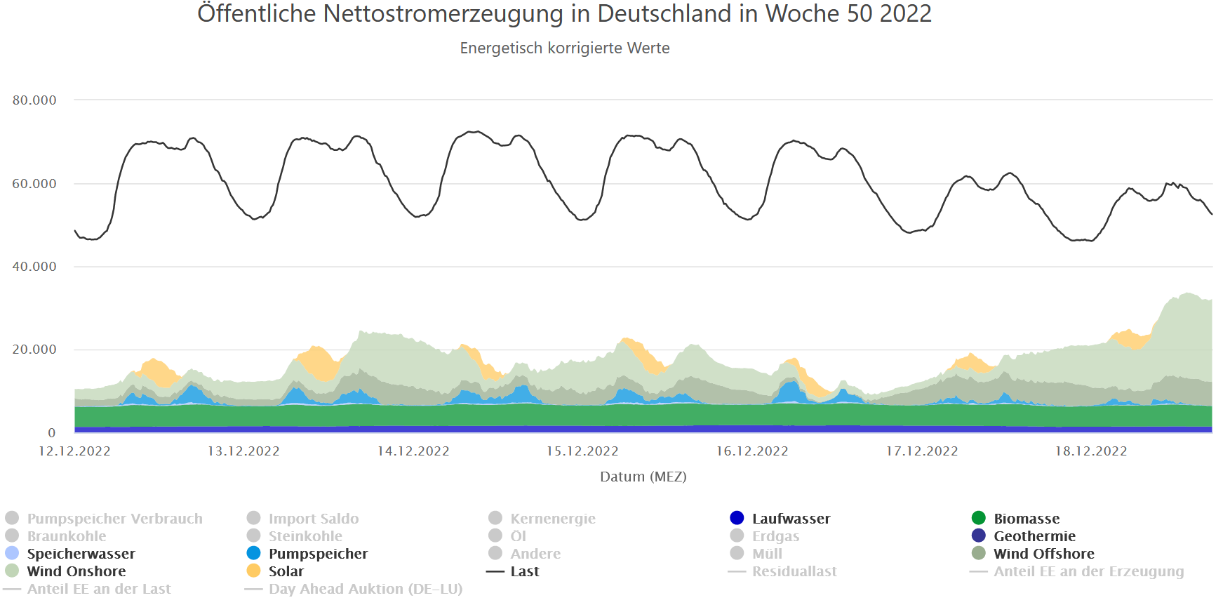

Hier das ganze mit EE:
Zu behaupten EE hätte irgendwas gerettet, grenzt doch schon an Realitätsverweigerung.
Kinschal schrieb:
Hier das ganz mit EE:
Herzlichen Glückwunsch, wieder mal eine der schlechtesten KW gefunden. Trotz dieser schlechten Woche und der schlechten Jahreszeit haben die EE im von Dir genannten Dezember 2022 41,7% erzeugt, 18TWh ca.. Möchte nicht wissen, wo der Strompreis ohne EE in der Krise gelandet wäre.
Reaktionen: mental.dIseASe und marcodj

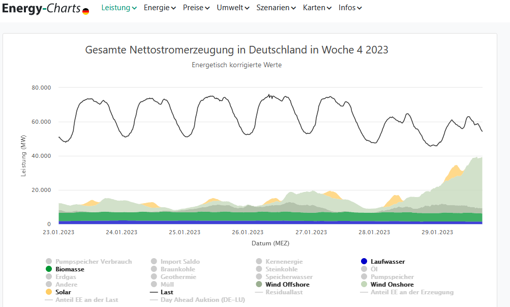

Und wie üblich wird auf Monate oder Jahre bilanziert.
Das Stromnetz muss aber zu jedem Zeitpunkt eine ausgeglichene Bilanz aus Erzeugung und Last aufweisen.
KW4 in diesem Jahr sah so aus...
Und ja, natürlich muss man worst-case betrachten, wenn man von einer 24/7 sicheren Versorgung ausgeht.
Oder soll das aufgegeben werden und man leistet sich zukünftig rollierende Lastabschaltungen wie in Entwicklungsländern?
Reaktionen: Klingeldraht

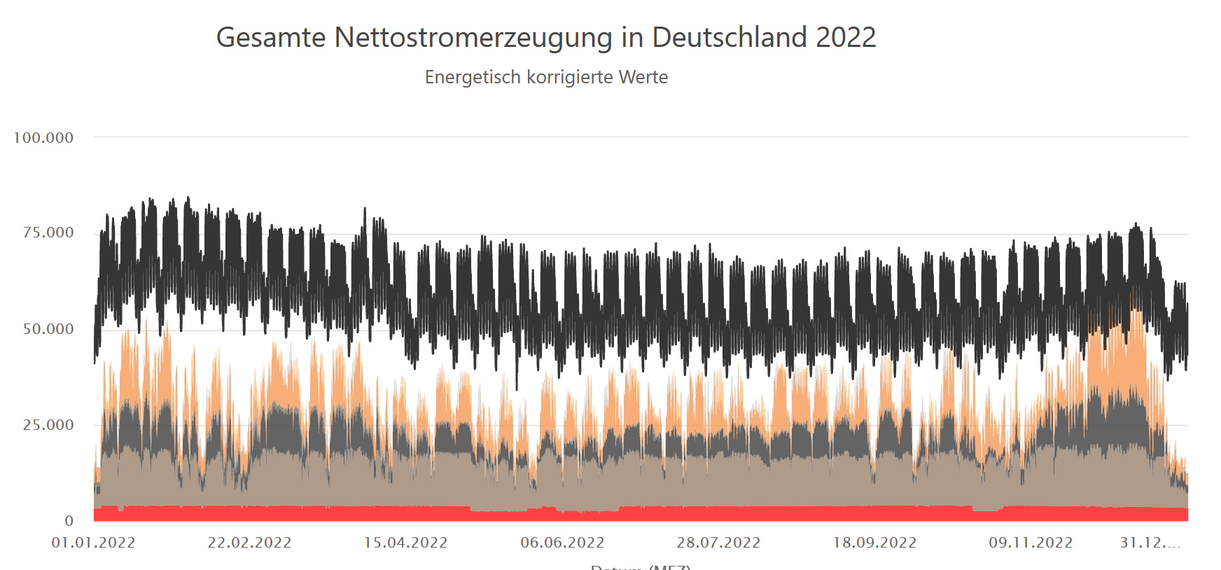

Hier für das ganze Jahr:
Ohne die fossilen hätte es nicht funktioniert...
