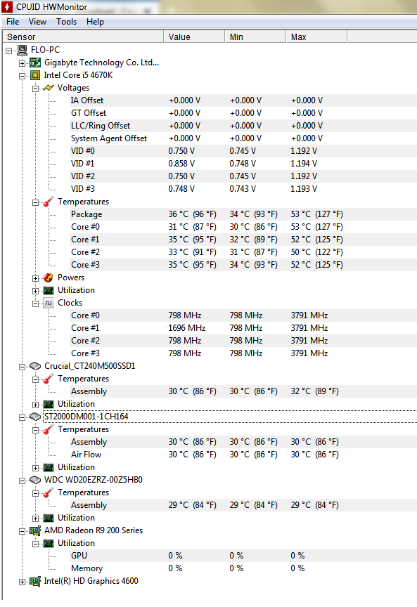

Hier ein Screenshot vom HWMonitor, allerdings sieht man die Temperatur der GraKa leider nicht. Außerdem lief der PC hier ruhig, bei Spielen sieht die Sache freilich anders aus. Aber während einem Absturz kann ich halt schlecht einen Screenshot machen und nach einem Absturz auch nicht, weil die Temperatur wieder unten ist, bis ich den PC neugestartet und HWMonitor ausgeführt hab.

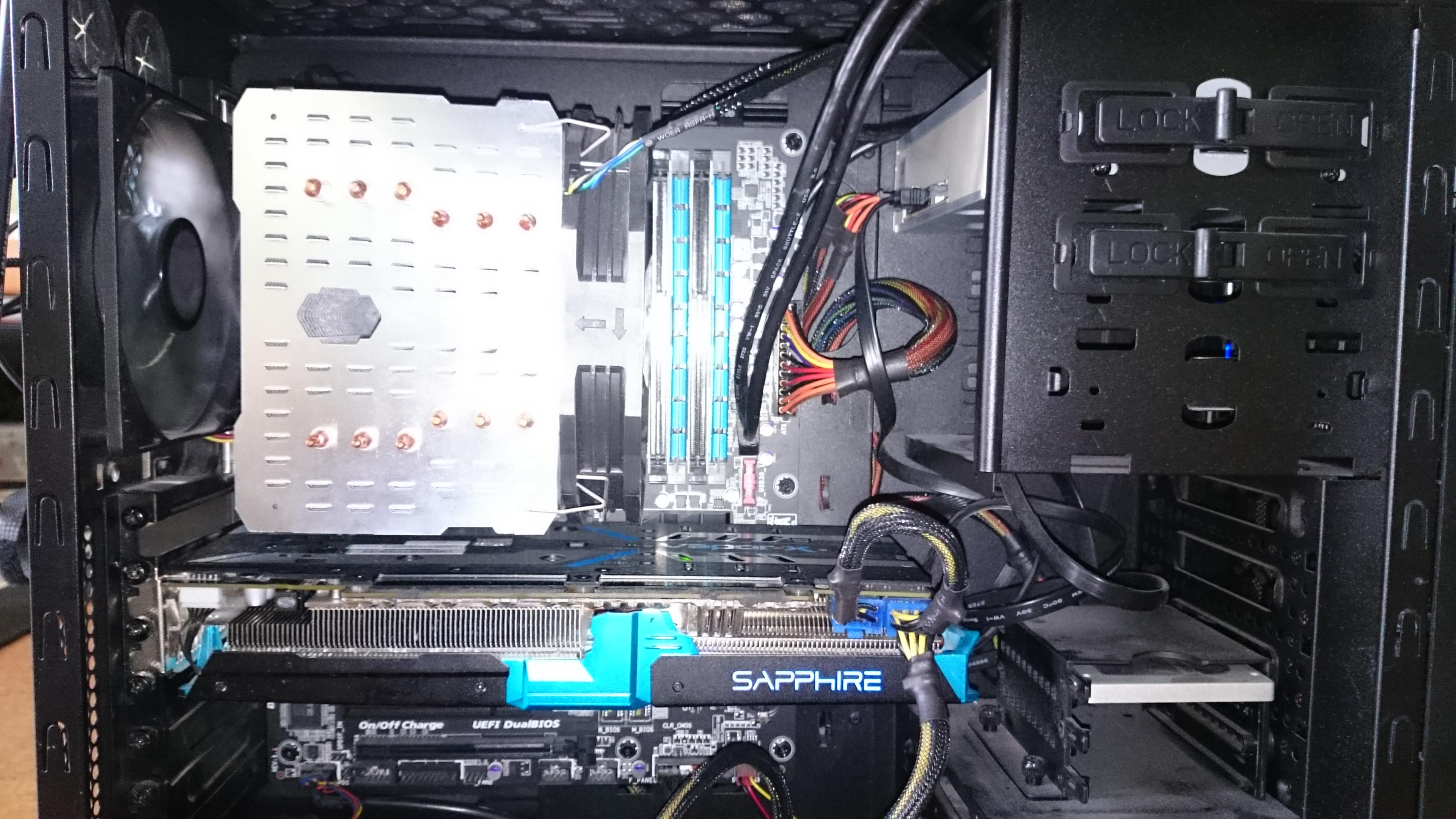

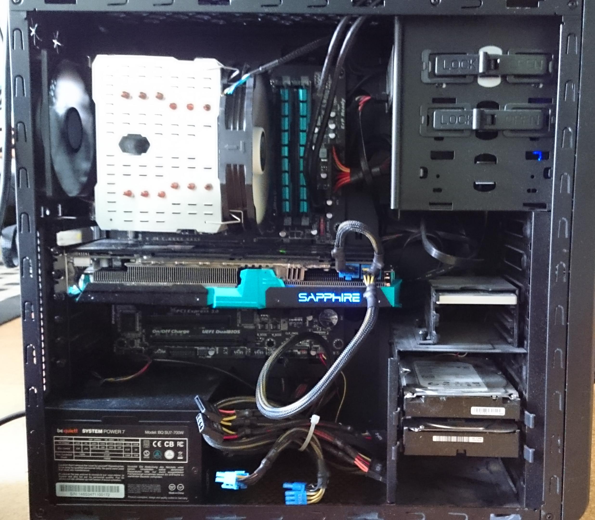

Außerdem Aufnahmen vom PC.

Temperaturen völlig so i.O. , jetzt kann weiter gegrübelt werden.
