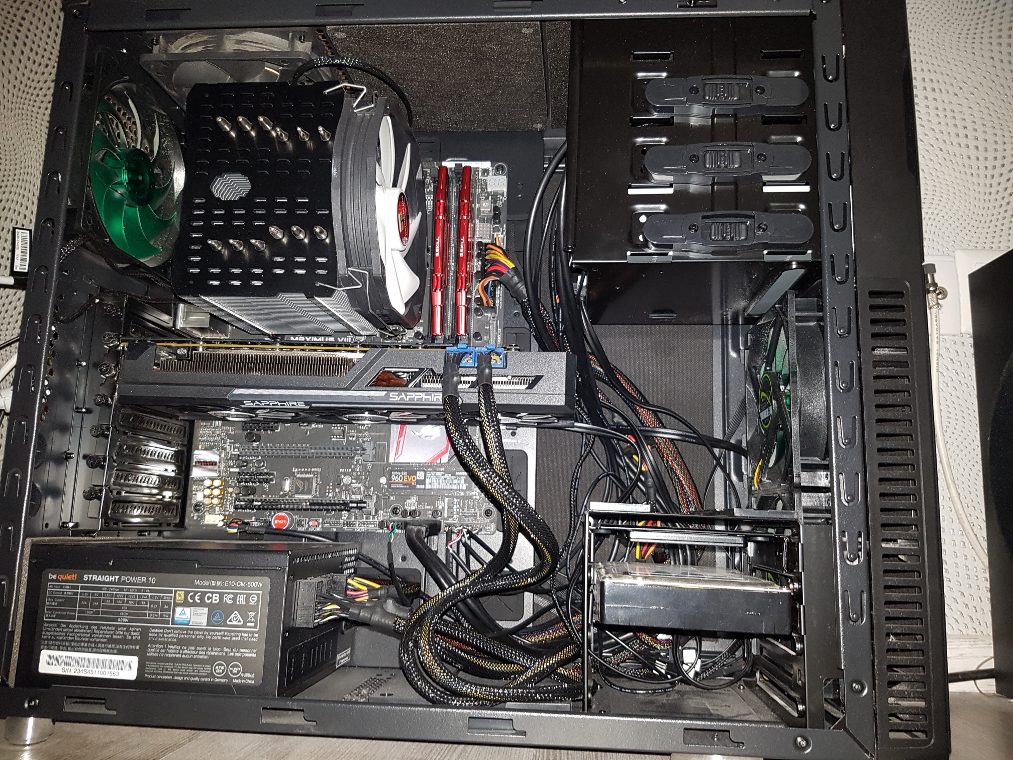

Auch ist zu sehen in deinem Beitrag #36, dass du die Karte nur mit einem Strang an dem alten BQ
Netzteil mit Strom versorgst, nimm besser zwei Stränge zum anschließen der Karte am Netzteil.
Vorhanden sind diese ja.
Und das ist auch nicht die "Sapphire R9 290 Tri X OC" die da verbaut ist auf den Fotos.
Die "Sapphire R9 290 Tri X OC" sehen anders aus, haben keine Backplate und sind alle in den Farben schwarz/gelb.

Dann schließe die Karte mal an beiden Strängen des BQ Netzteils an, also nicht nur an einem wie auf den Fotos.
Und gegebenenfalls erhöhe dann mal wirklich die Spannung der Karte bis +25mV.
Am besten wäre es die Karte auch mal in einem anderen anständigen PC zu testen.
Ich denke nähmlich dass die Sapphire eher nicht defekt ist und nicht in den Backofen gehört..
Das gleiche hab ich mir auch grad gedacht. Komisch ist allerdings dass es mit dieser Weiterschleifung 4 Jahre funktioniert hat.
