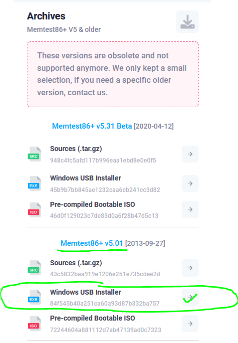

Check deinen RAM mit mit Memtest86+, ja, die alte Version Memtest86+ v5.01, da DDR3
und dieser braucht kein UEFI-Boot.
Sodass man RAM Probleme soweit mal ausschließen kann.
"Memtest86+ v5.01"
Rechts auf der Seite, zweiter von oben.
