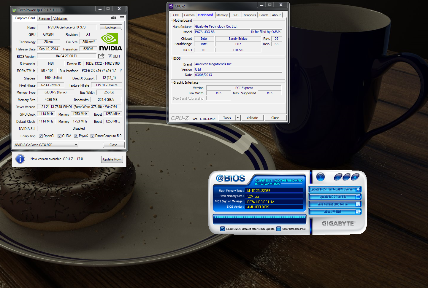

BIOS vom Board ist aktuell ?
Also laut @Bios ist das Bios aktuell, CPUZ sagt mir Version: U1d Date: 03/08/2013.

ICh wage mit Bestimmtheit zu schwören, dass das Bios von 03.08.2013 NICHT das neueste ist!
Ich hab der Einfachheit halber mal einen Screenshot angefertigt.

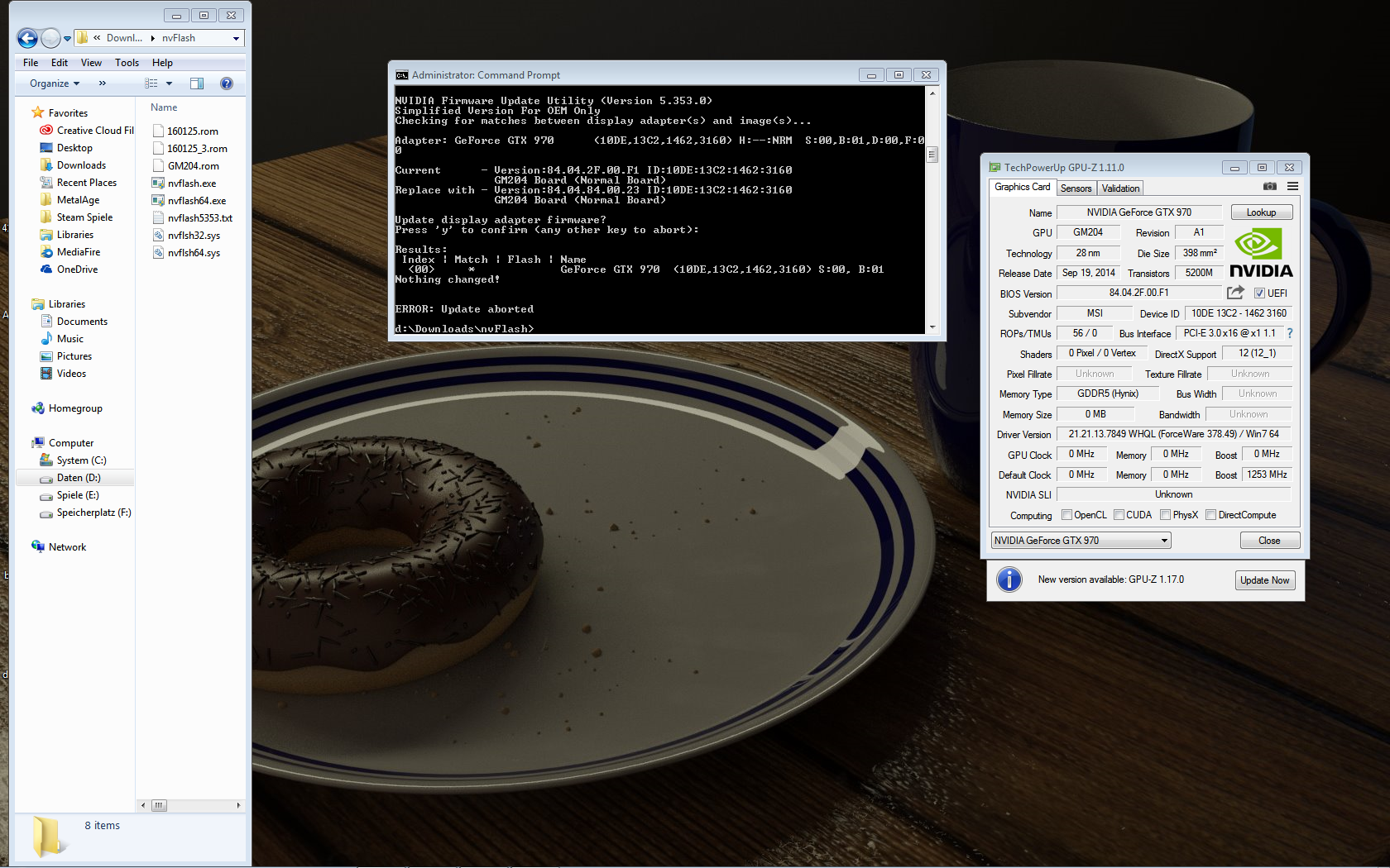

Hab es jetzt mit der Anleitung von hardwareluxx versucht und bekomme "ERROR PCI subsystem ID mismatch" heraus, Firmware image PCI Subsystem ID <1462.3161> und Adapter hat <1462.3160>
Also doch das falsche Bios?

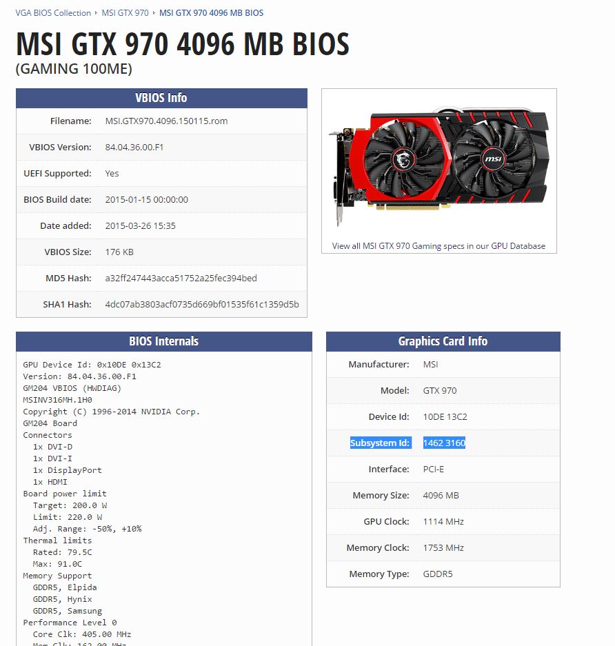

msi.JPGDann hast Du aber die!
https://www.techpowerup.com/vgabios/169705/msi-gtx970-4096-150115
1462 3160
[TH="align: right"]Subsystem Id:[/TH]
Nochmal! Nicht blind machen bitte lesen!
84.04.36.00.F1
[TH="align: right"]VBIOS Version:[/TH]
Ist auch neuer
Dein Bios:

Hab jetzt versucht dieses Bios zu flashen "2016-01-25 00:00:00 84.04.84.00.23" kommt aber wieder ein Error.
Zudem wird jetzt die Grafikkarte nicht mehr richtig erkannt und der 2. Monitor ist aus.
WAS????
Was machst Du denn?????? Les bitte mal richtig!! Falsches Bios!

Laut dem Subsystem hast Du diese Karte.
Siehe mein Post oben.

Das Problem ist ja, dass die Gaming und die Gaming 100ME beide anscheinend gleich aussehen. Habe den Fehler vom 2 Screenshot gefunden, habe ein englisches Windows, bei mir sind z und y nicht in der cmd vertauscht, davon bin ich aber ausgegangen und habe z gedrückt, weil ich dachte es wäre somit y.
Habe jetzt dieses geflashed "84.04.36.00.F1".
