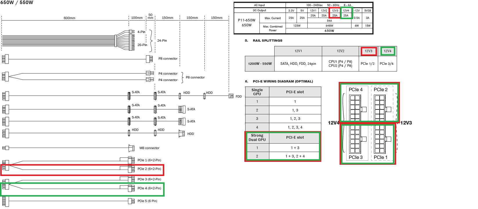

Karte mit zwei seperaten Kabeln von 12V V3 und V4 angeschlossen?
Zudem lassen sich die Darkpower Netzteile auch im Snglerailmodus betreiben, dort müsste ein Jumper am Netzteil gesetzt werden. (OC KEY)
Ja 2 seperate Kabel an 1 und 3

Dann würde ich mal den OC KEY probieren ,also aus dem Multirailnetzteil ein Singlerailnetzteil machen.
