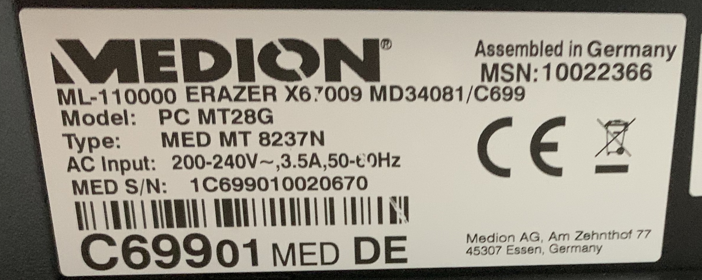

Ist das ein Fertigrechner ??
Ja ist ein Fertigrechner. RTX 2070 und Netzteil ist nachgerüstet.
Dann schau mal bei Medion auf der Homepage ob es für das Mainboard ein aktuelles Bios gibt.
Wie ist den die MSN Nummer vom Rechner ??
Ein aktuelles Bios habe ich auf der Website nicht gefunden. Rechts oben im Bild die MSN vom Rechner.
