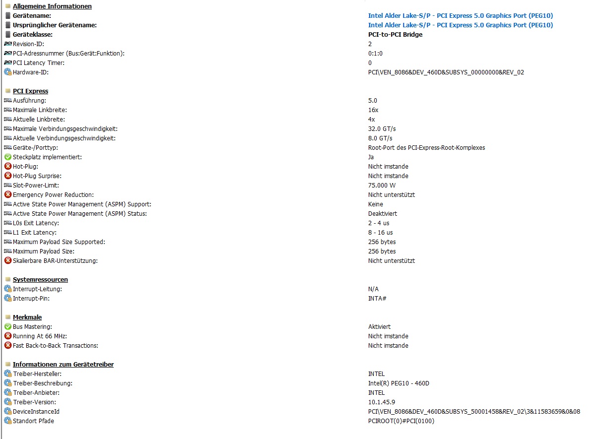

Sowohl im Bios, als auch in GPU-Z steht bei meiner alten GTX 1070 Pcie x16 3.0 @ x4 3.0 Bei meiner neuen Grafikkarte standen auch x4 nach dem @. Hab bei GPU-Z auch mal auf das ? dahinter geklickt und selbst da stehen die gleiche Werte beim Rendertest. Kann das was mit meinen Problemen zu tun haben?
Herovitabomb schrieb:
So, ich stand eigentlich kurz davor Grafikkarte endlich zurück zu schicken, da ist mir noch was aufgefallen.
D.h. das selbst deine 1070 nur mit 4x PCIe 3.0 Lanes angebunden war. Du hast oben geschrieben das du im BIOS bei PCIe Fest Gen3 bzw. Gen4 vorgeschrieben hast.
Mein Tipp wäre das BIOS mal zu resetten und neu zu testen, ohne irgendwelche anderen Einstellungen.
Eigentlich nicht, es sagt halt nur das statt der möglichen 16 Lanes nur 4 verwendet werden, auf die Bildschirmausgabe sollte das keinen Einfluss haben.

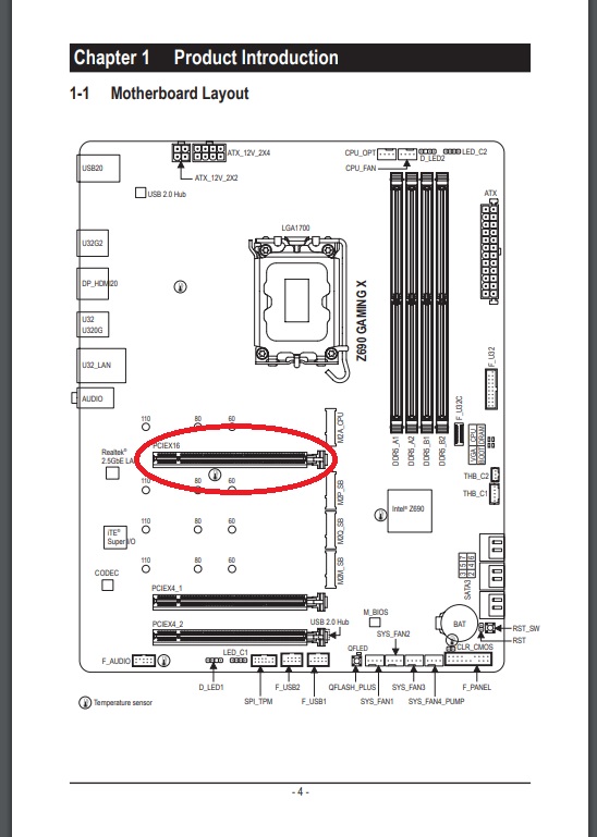

In welchem Slot hast du den die Graka gesteckt, evtl. sitzt sie auch nicht richtig drinn?
sikarr schrieb:
Ibn welchem Slot hast du den die Graka gesteckt, evtl. sitzt sie auch nicht richtig drinn.
Das habe ich mir auch gerade gedacht. Im BIOS muss PCIE auf "Auto" oder "Gen 4" eingestellt sein. Ist die Graka ganz vorn im PCIe 4 x16 Slot eingebaut? Sieht so aus, als wäre die Graka ganz hinten verbaut im PCIe 4 x4 Slot?
Die Grafikkarte steckt in dem Rot markierten x16 Slot. Bios ist aktuell komplett auf Default Einstellungen. Habe sogar Bios neu drauf gespielt nochmal (aktuelles Bios F23).

Da deine 1070 auch nur mit x4 Lanes angesprochen wird, ist wohl der x16 Slot des Mainboards defekt. Ich würde das Mainboard zur RMA einreichen. Beide Grakas werden mit nur 4 Lanes angesprochen. Andere Vorschläge?
Auch in HWINFO64 wird angezeigt, dass er x16 nur in x4 verwenden kann. Kann man aus den Infos erkennen woran das liegen könnte? Oder Board einfach kaputt? Kann es deswegen sein das die Grafikkarte crasht bzw. nicht erkannt wird?
Also bei mir zeigt HWInfo und CPU-Z x16 Lanes an (siehe Markierungen). Ich tippe immer noch auf defektes Mainboard. Hast du keine Möglichkeit die 4070 Ti in einem anderen Rechner zu packen und da die Karte zu testen? (Verwandtschaft oder so?)
