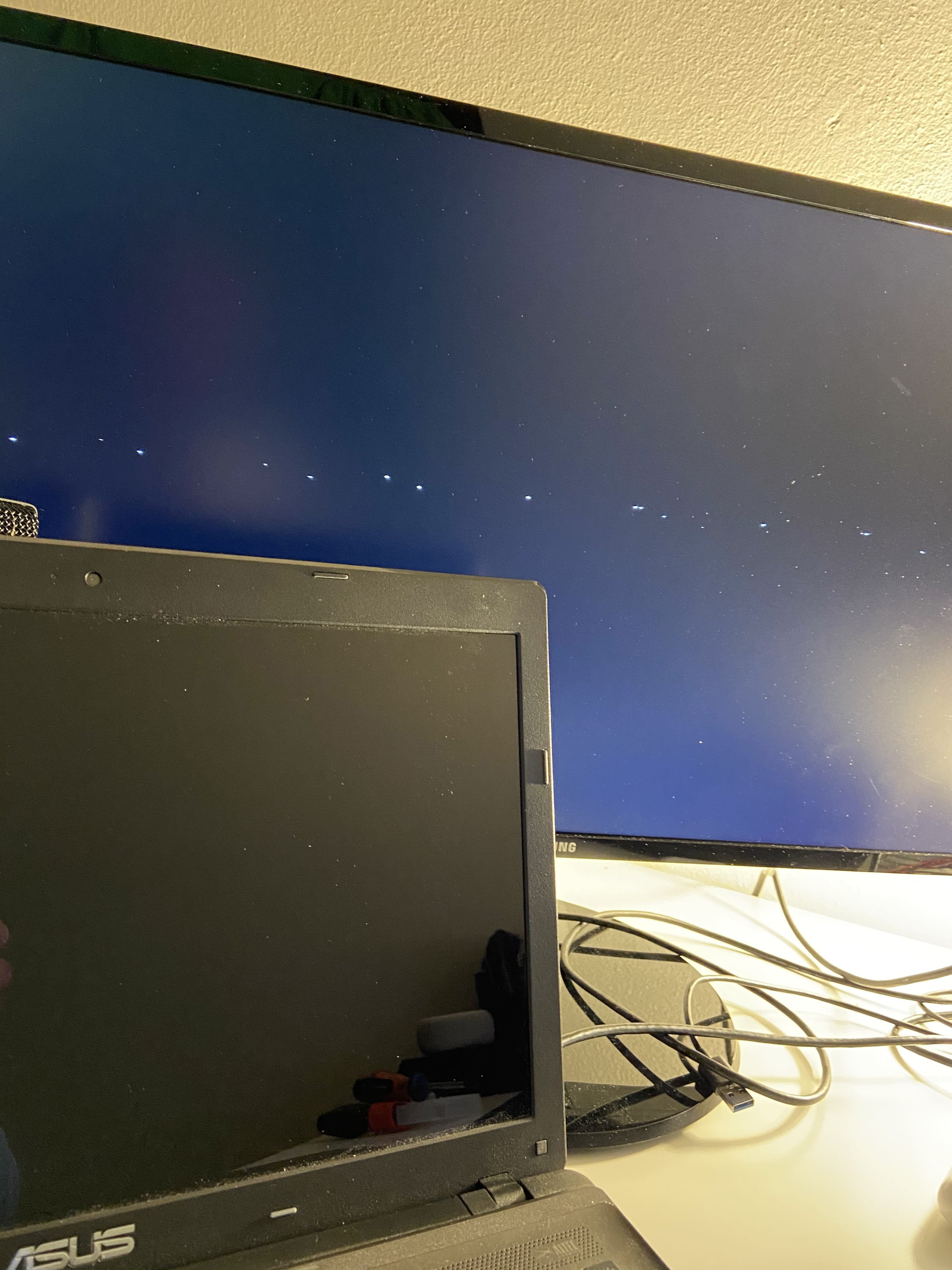

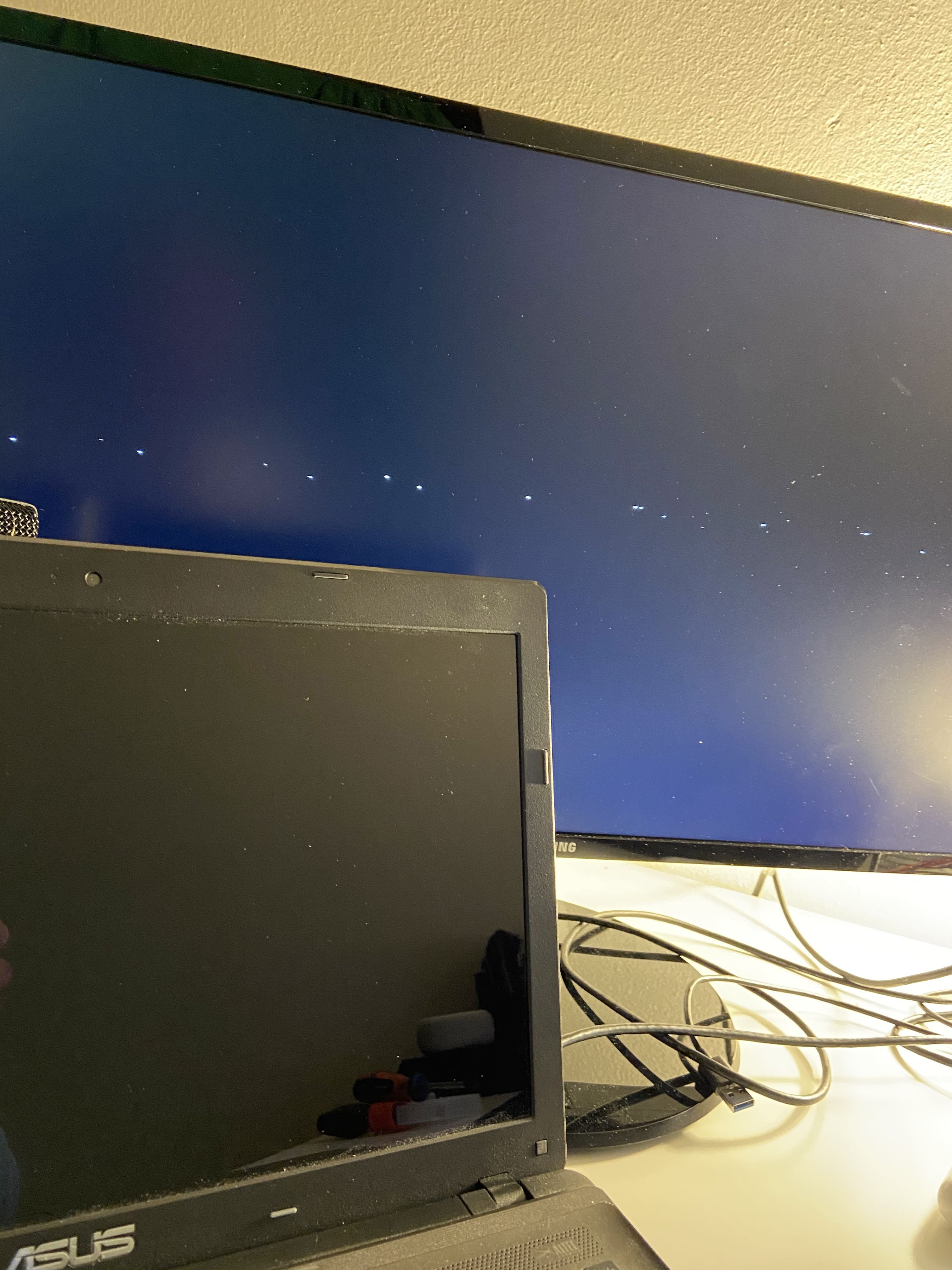

Hallo Leute, oben genannten Laptop habe ich vor einiger Zeit auf Werkseinstellungen zurückgesetzt. Seit dem lässt sich das Gerät nicht mehr starten. Ich komme in Boot-Menü und kann auch bspw. von einem USB Stick booten.
Nachdem man beim Boot vom Stick kurz die Windows-Fahne sieht folgt dann ein Blackscreen mit vorbeilaufenden weißen Punkten/Linien. Bild Bild vom Screen
Alternativ kann man den Laptop auch normal starten. Er fährt dann mit "Automatische Reparatur wird vorbereitet" hoch. Befindet sich dann aber auch in einem endless Blackscreen.

Das mit dem direkten Upload hatte ich versucht - hat nur leider nicht geklappt.
Ich habe direkt einen Monitor angeschlossen. Ich boote erneut vom USB-Stick zur Windows Installation und wieder kommt nach der Windows-Fahne dieses verrückte "Linienrennen" auf dem Bildschirm.
Siehe Bild (PS. Es lag vorher am Apple-Bildformat...)
Hier mal noch ein Video der Linien/Punkte. Das sieht jetzt nicht völlig kaputt aus, sondern nach einem "kontrolliertem" Bild... Sofern ihr versteht was ich damit sagen möchte.. :-D
ja, im Grunde ist das ein falsch angezeigter Ladescreen.
Die Ursache könnte irgend eine Inkompatibiltät sein. Aber höchstwahrscheinlich ist hier die Grafikeinheit defekt.
Versuch einfach mal, was passiert, wenn du 20 Minuten wartest. Vielleich fängt sich das dann, wenn das fertig geladen hat, was auch immer da lädt.
Abgesehen davon: Bist du wirklich sicher, dass er vom USB-Stick bootet? Das könnte auch sein, dass das immer dein normales, kaputtes Windows ist, was er dir da einzeigt. Eine Idee wäre es da, dass du die Platte ausbaust und in einem anderen Rechner komplett platt machst.
