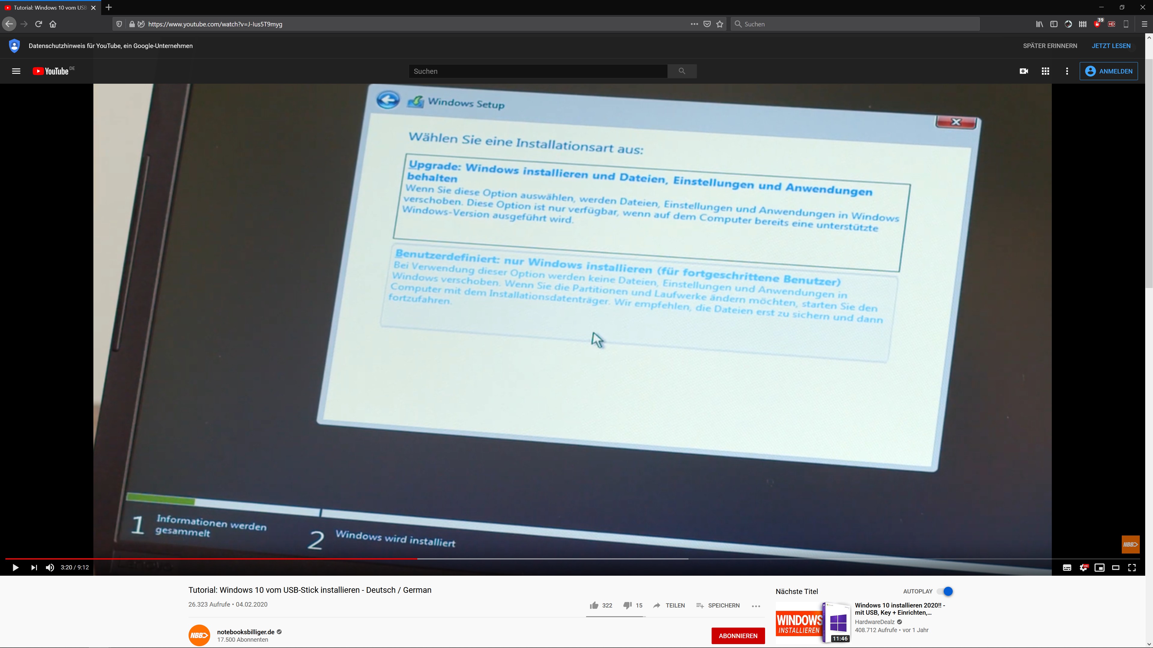

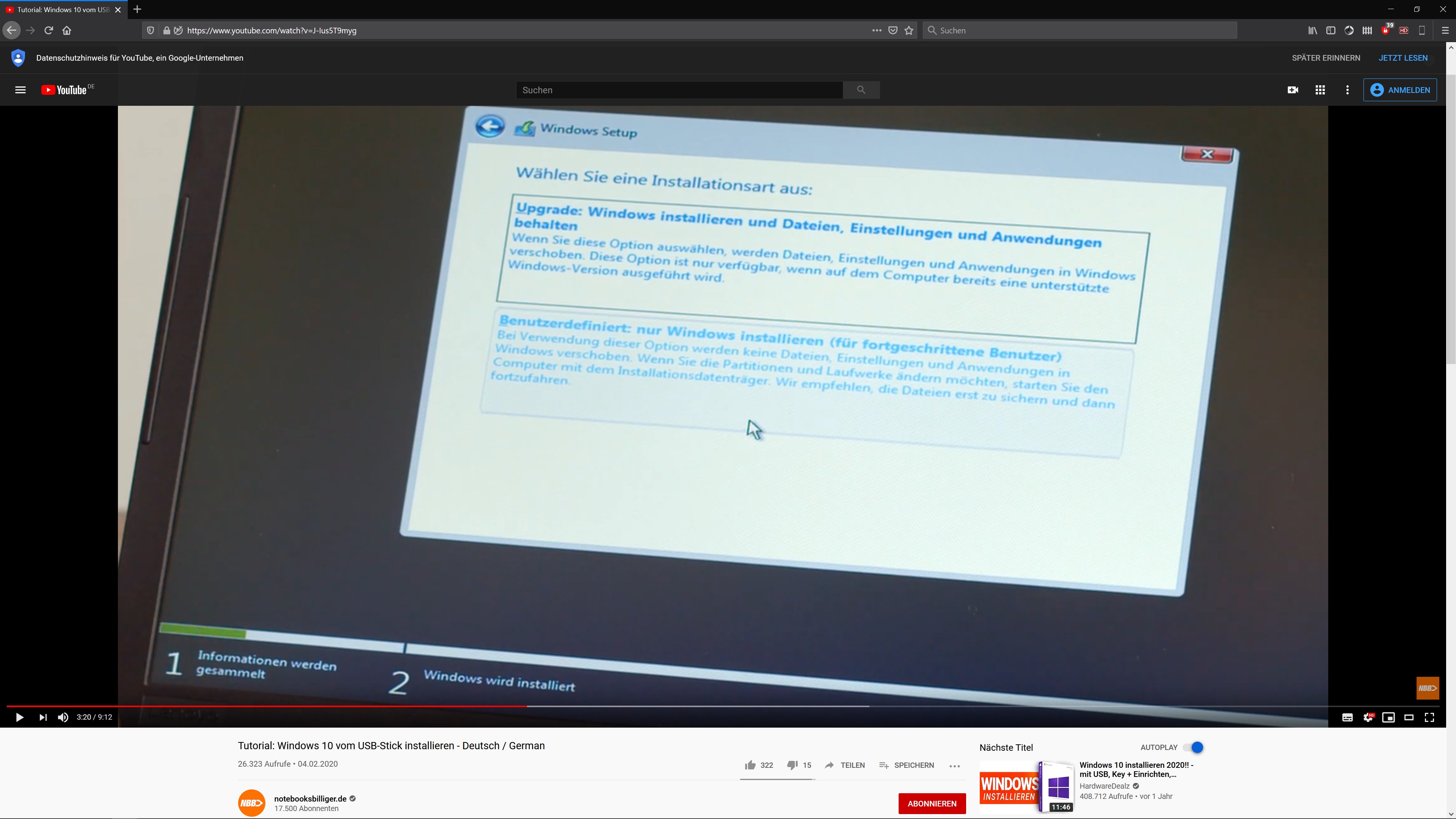

grundsätzlich kommst du mit Strg und F8 beim hochfahren in den abgesicherten Modus. Ist aber nicht so einfach den richtigen Punkt zu treffen, wenn win 10 von ner SSD startet. Ansonsten vom Win Installationsstick booten und diese Option wählen.
Das ist wie den Pc zurücksetzen, dabei werden die Eigene Dateien usw. übernommen und das Win 10 was nicht starten will einfach verschoben wichtig wäre danach, den Speicherplatz freizugeben den jetzt windows.old belegt.
Einfach über Start-> Ausführen „cleanmgr“ zu „Systemdateien bereinigen“ wechseln und alte win Installation anhaken.
