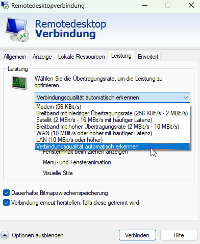

Versuche mal beim Herstellen der Verbindung unter dem Reiter Leistung hier etwas anderes auszuwählen statt den Default "Verbindungsqualität automatisch erkennen":
Es gab vor einem Jahr circa mal einen Bug mit unter anderem deinem Fehlerbild, der sich dadurch umgehen lies. Wenn es damit klappen sollte kannst das entweder einfach so nutzen, oder alternativ am Zielsystem folgendes konfigurieren:
[HKEY_LOCAL_MACHINE\SOFTWARE\Policies\Microsoft\Windows NT\Terminal Services]
"SelectNetworkDetect"=dword:00000002
