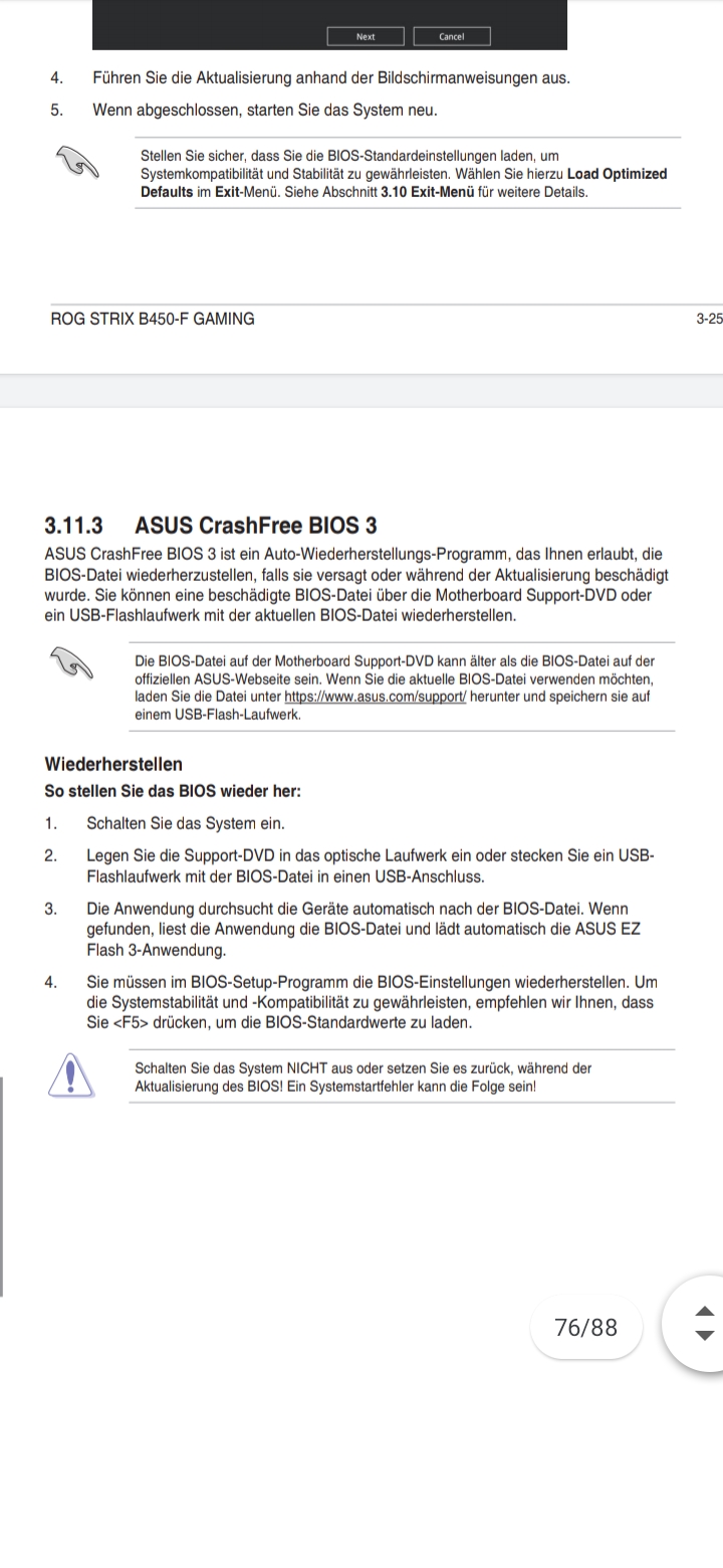

Dein Brett hat doch gar kein USB Flashback, also wird das dann auch nicht funktionieren.
Sonst gäbe es hinten am I/O Blech extra einen Slot und eine Taste, die man drücken müsste.
Laut Anleitung des Boards schon
Da bin ich mal gespannt, in meiner Board Anleitung steht das genauso, obwohl die Flashback option (Buchse+Taste) gegeben ist.
