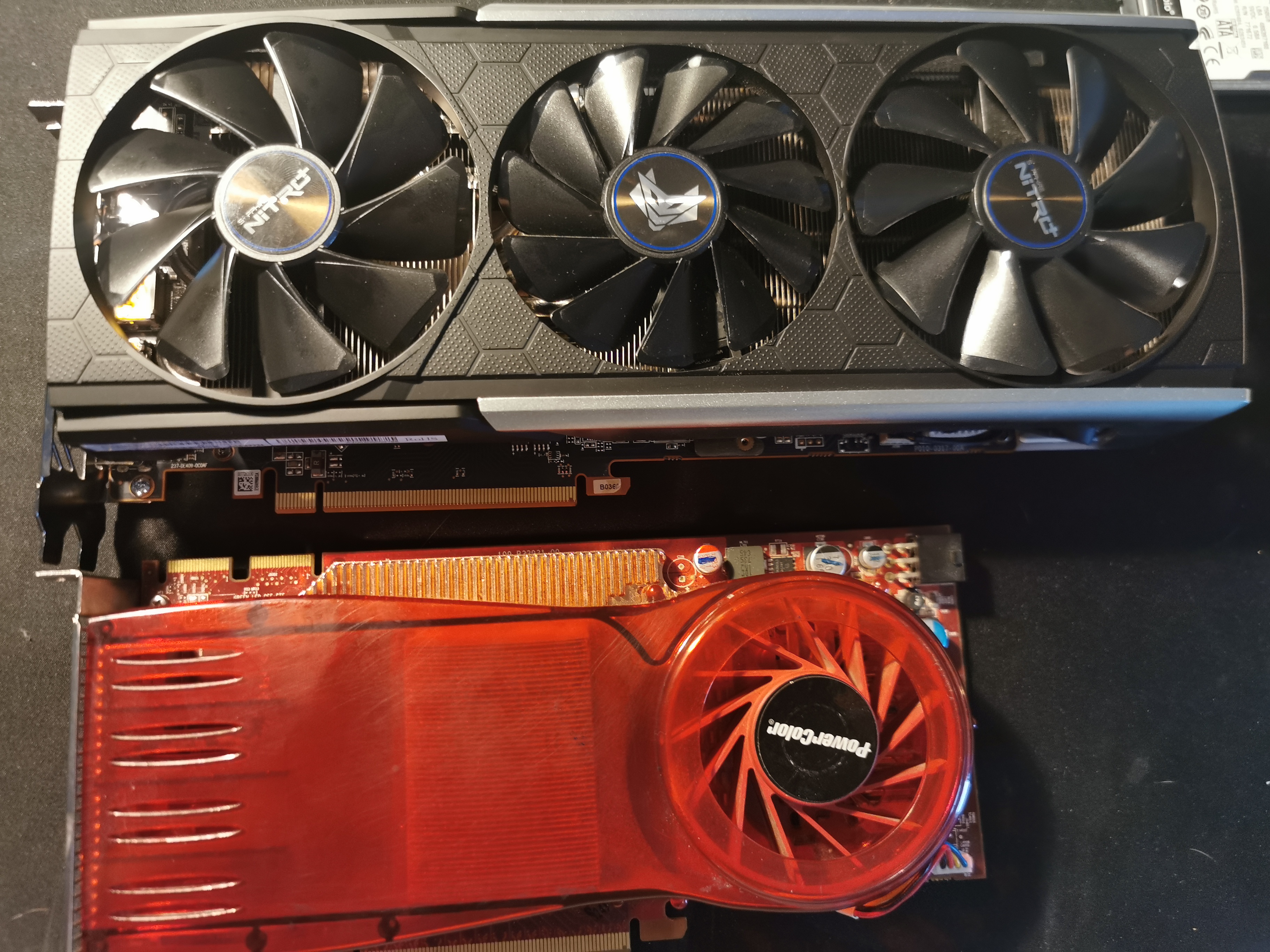

Und ich mach mir einen Kopf dass ich was geschrottet habe. Hab sogar die rote Graka rausgesucht, falls Gott den Zufall doch möchte und meine Graka wäre kaputt. Aber dem ist nicht so.
Jetzt Frage ich mich, wie ich jetzt weiter vor gehe
