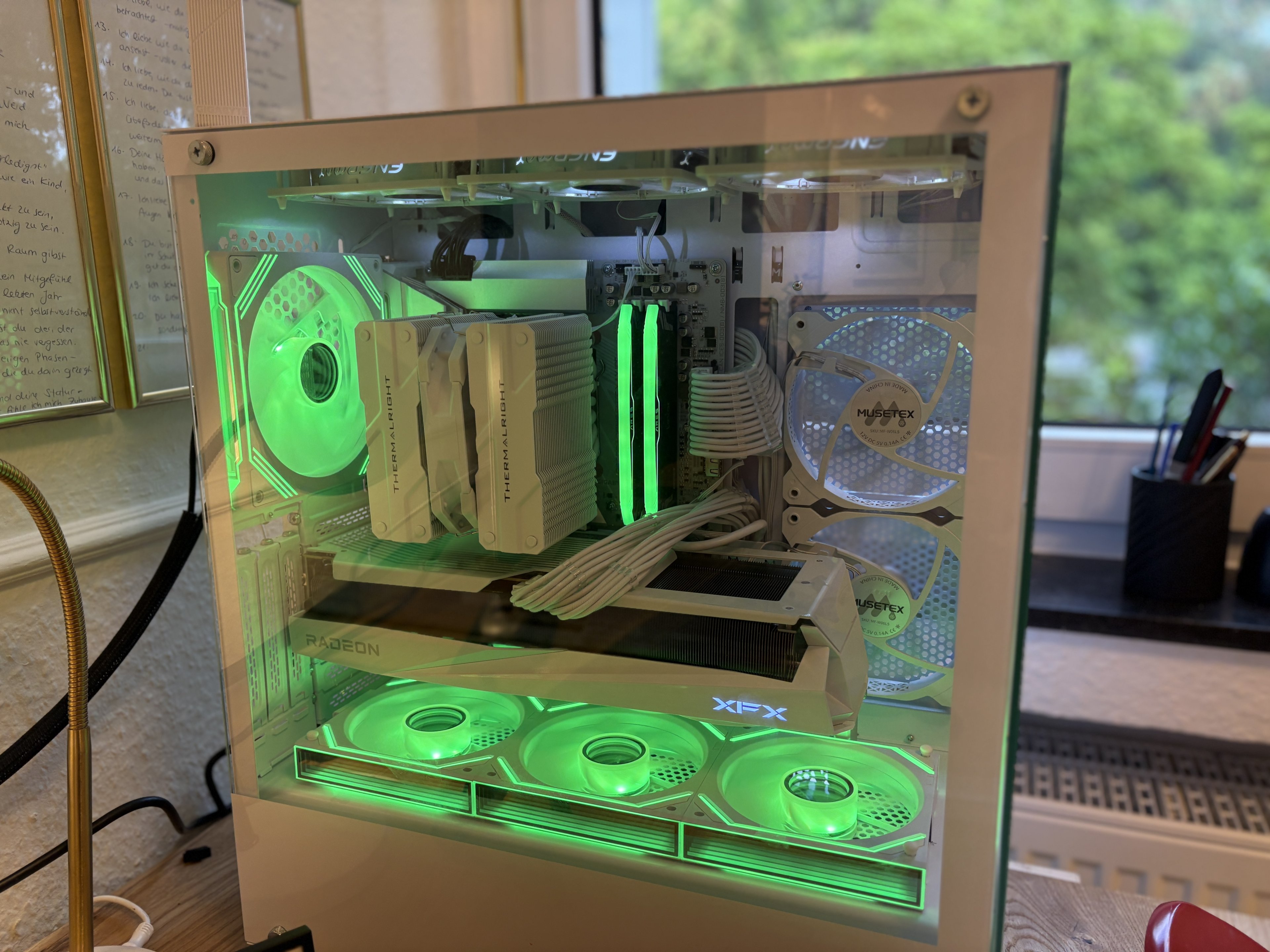

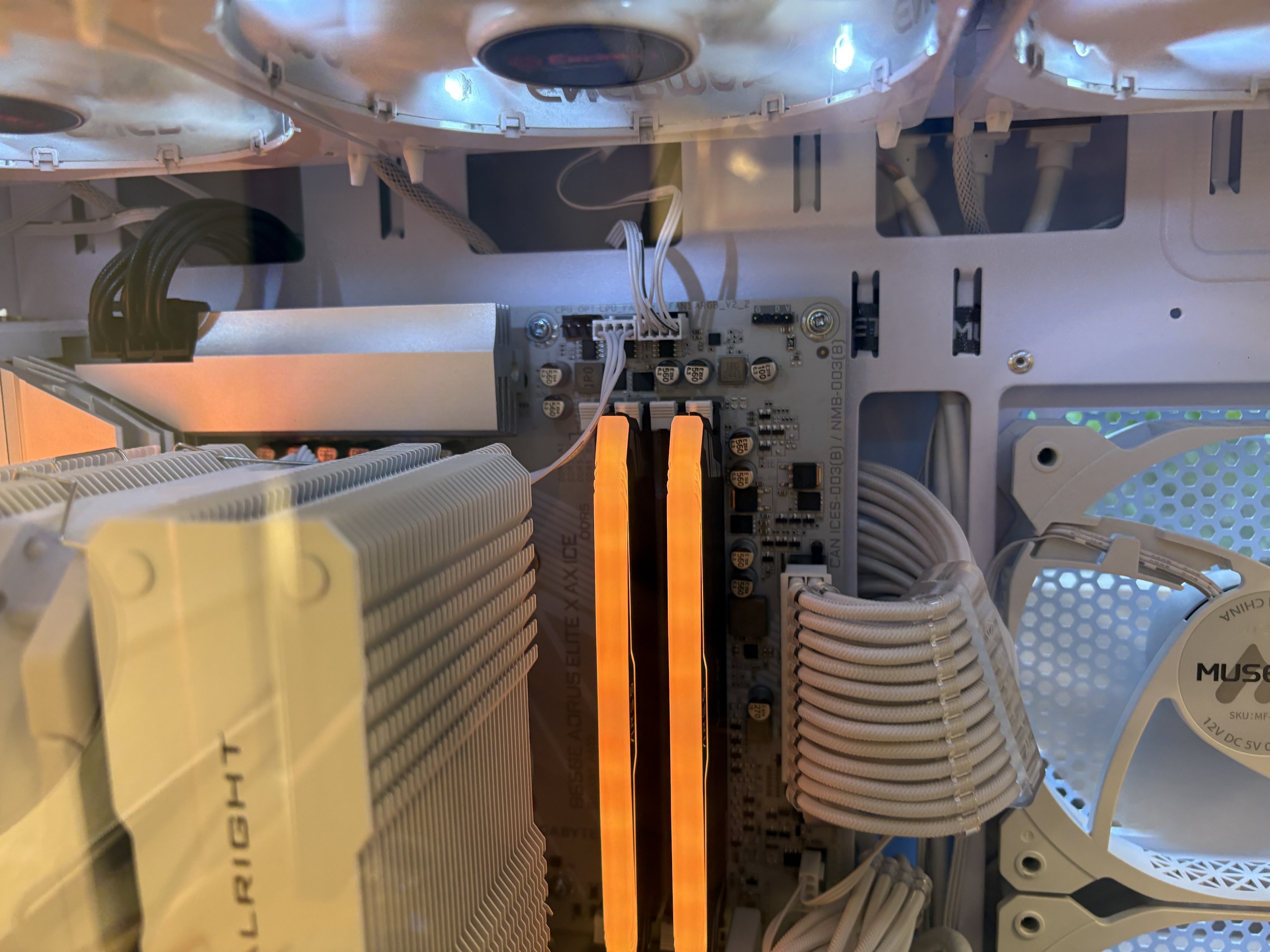

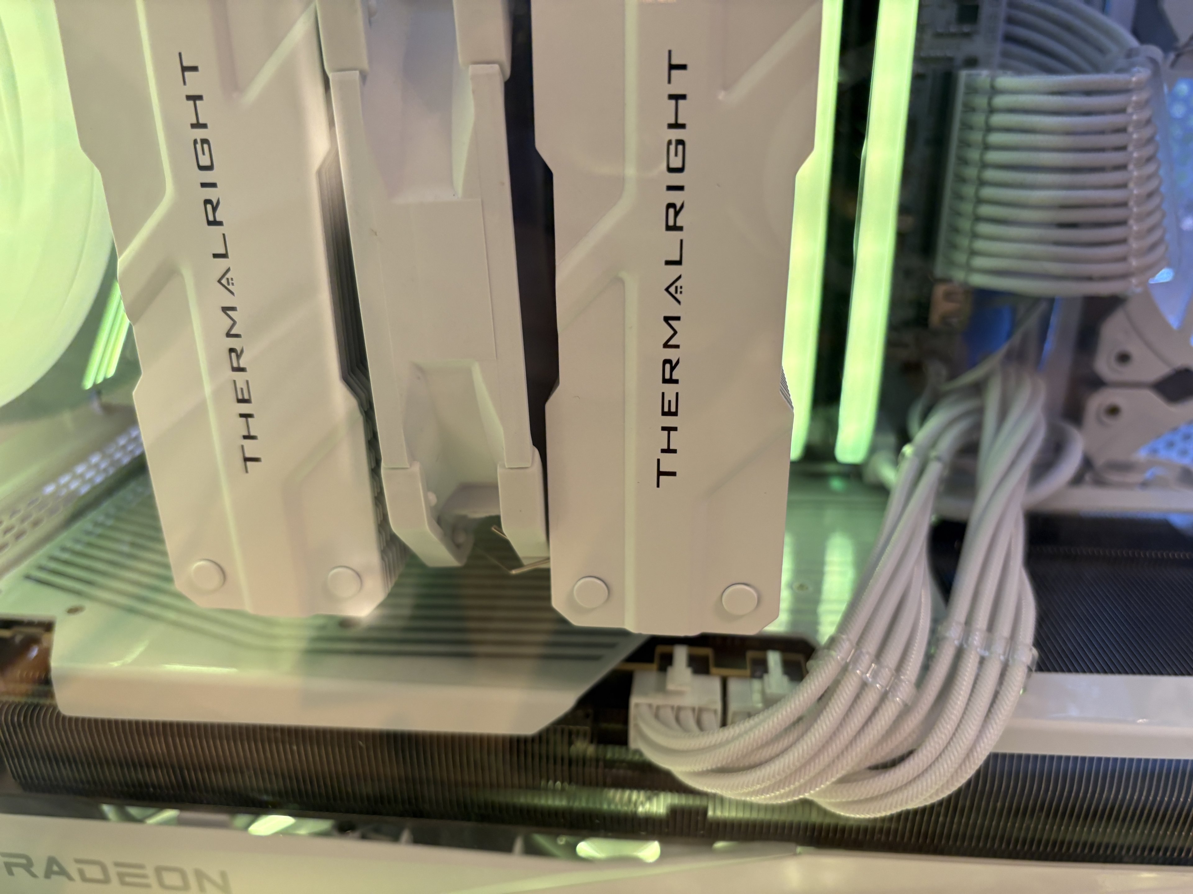

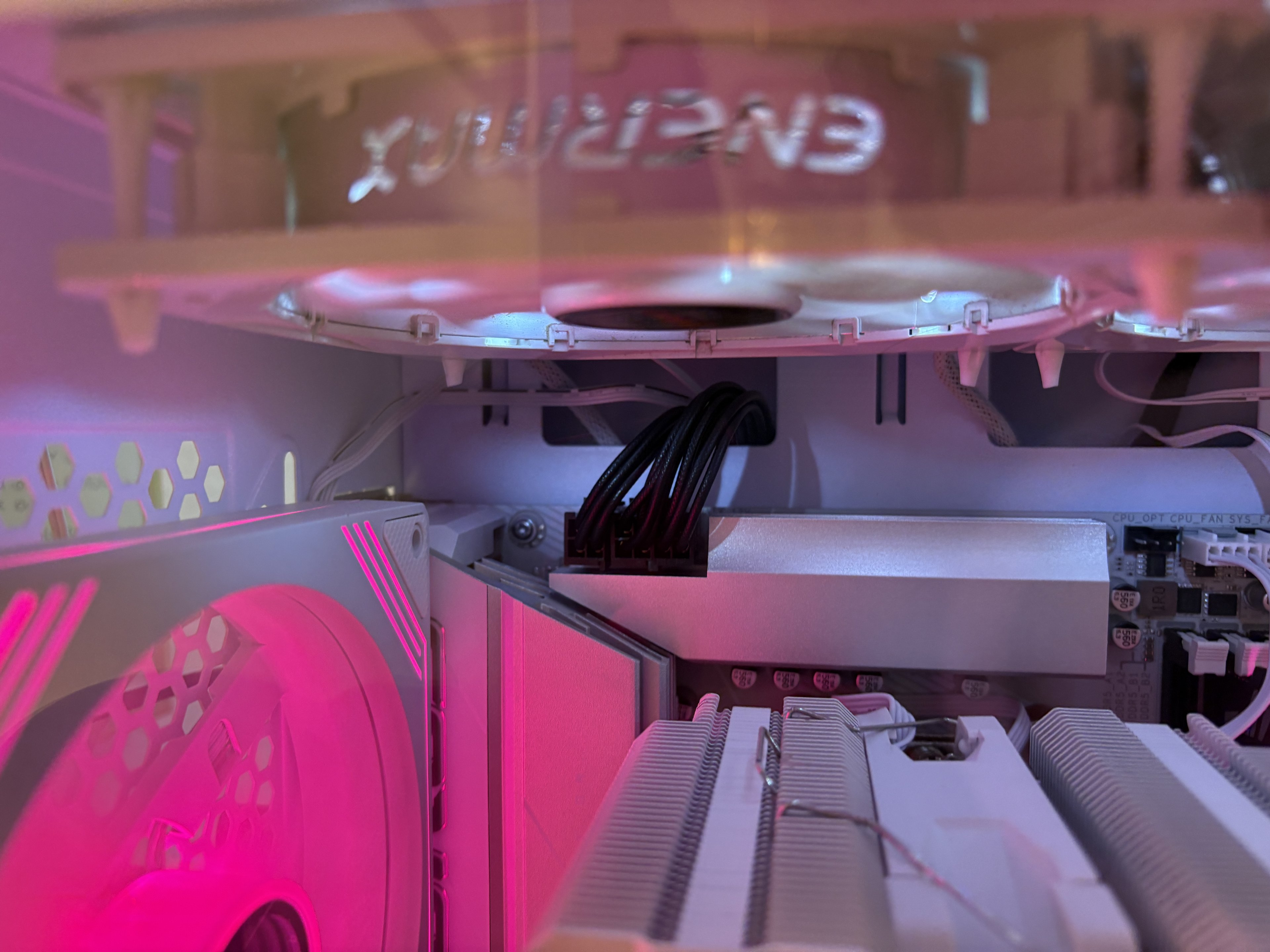

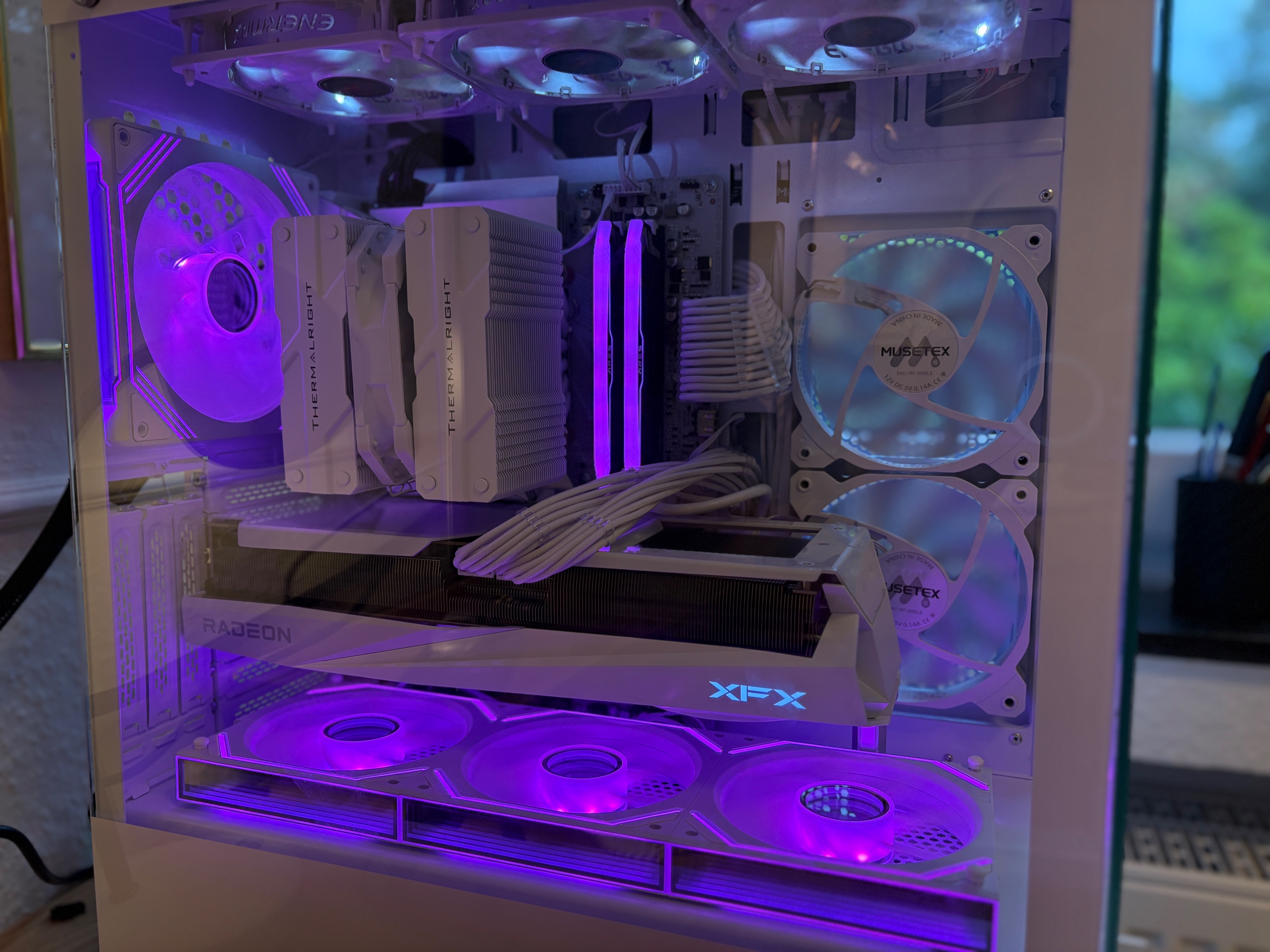

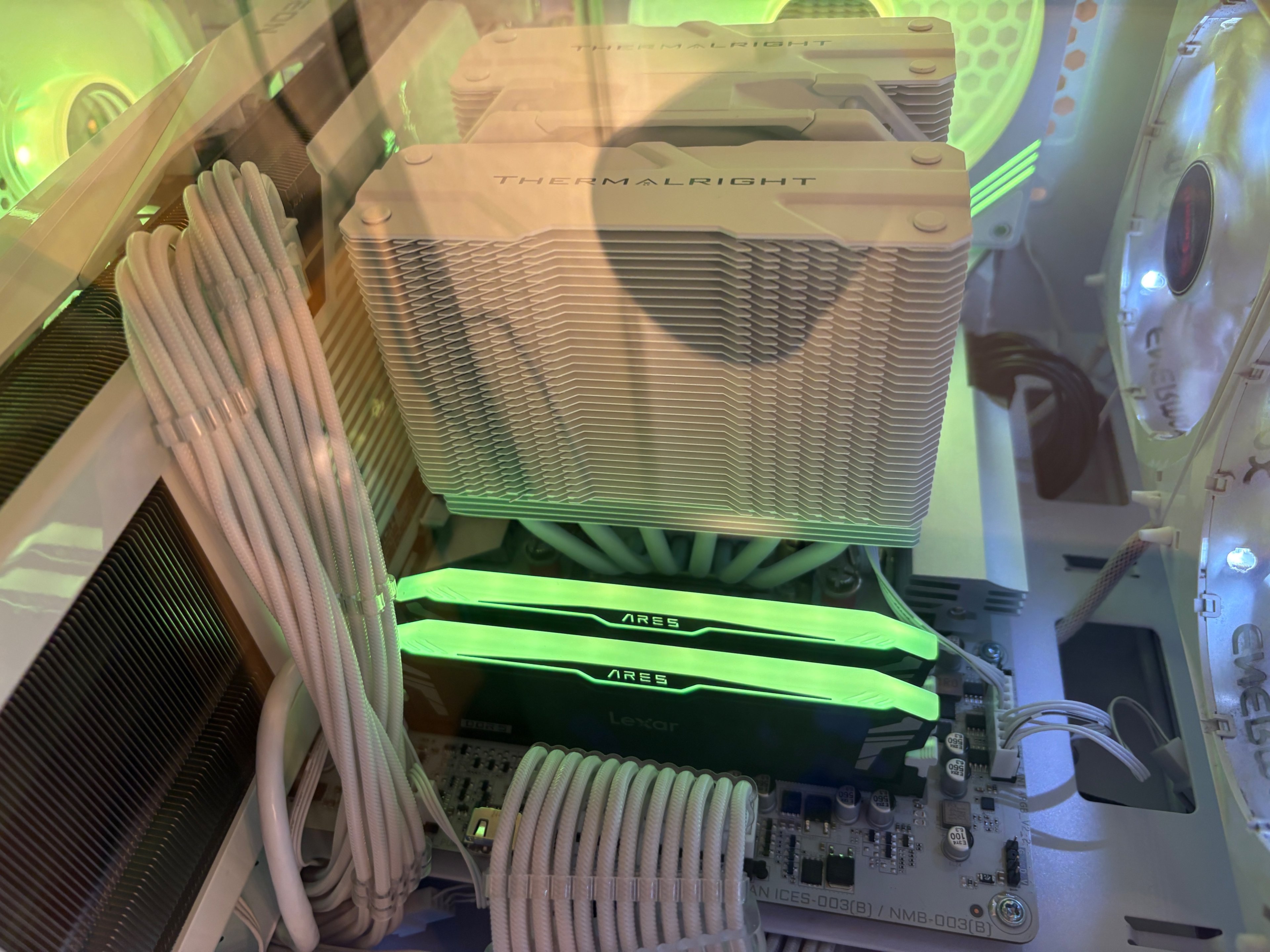

Ist das ein Eigenbau? Wenn ja, dann bitte detaillierte, scharfe Photos des Innenlebens.
Ist das UEFI auf aktuellem Stand?
Hallo, danke für eure Rückmeldung. Ja, ist Eigenbau. Anbei die detaillierten Fotos. Für einen cleaneren Look habe ich Kabelverlängerungen genutzt, die einen höheren Querschnitt als die vom Netzteil haben. Memorytest lief über mehrere Stunden fehlerfrei. CPU PIN hatte ich auch im Verdacht, da es beim ersten Board beim Zuziehen geknirscht hat. Auf der CPU ist aber nichts beschädigt. Ich mache davon später noch ein Foto. Temperaturen waren ok, schaue ich mir jetzt aber noch einmal dezidiert an.
Temperatur GPU unter Vollast: 52 Grad, CPU bis zu 82 Grad, im Schnitt bei 78 Grad. HeavyLoad Benchmark unter Voller Last auf alle Komponenten läuft 10 Minuten durch, dann Blackscreen im System, aber kein Blackscreen mit direktem Neustart. Pc reagiert aber nicht mehr.
die unteren Lüfter blasen scheinbar aus - totaler Unsinn. Umdrehen
Alternativ ohne die Kabelverlängerungen testen um eine zusätzliche Störquelle auszuschalten
Die unteren sind Reverse Lüfter, Blasen rein. Ich habe die pciexpress 5.0 nvme im Verdacht. Abstürze kommen häufig, wenn parallel gedownloadet wird. Und chaotische Datenabfragen passieren. Ich habe jetzt eine Samsung pcie 4.0 ssd bestellt, und werde es damit probieren. Für den Prozessor dazu noch eine Gigabyte Aorus Wasserkühlung (82 Grad unter Vollast ist mir zu hoch). Kabelverlängerungen nehme ich raus. Ich berichte anschließend. VG
