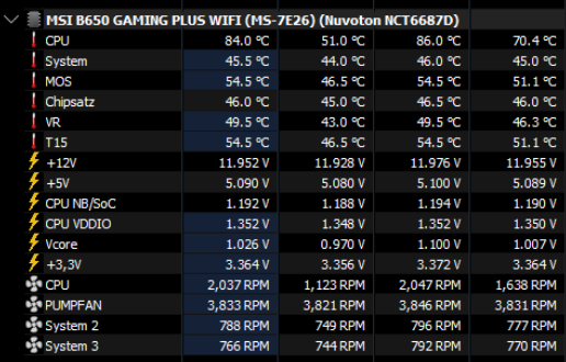

chipsatz un Mos Temperaturen wie hoch sind die`?
sieht ok aus finde ich:
(Meine Werte bei +12V und +5V sind höher als bei Hood, aber ist noch innerhalb der Spezifikation. Oder was meint Ihr?
Mein B650 Chipsatz ist zb. bei 62.8 Grad in Idle bei 29 Grad Raumtemp. Also ich bewundere seine Temperaturen!^^)

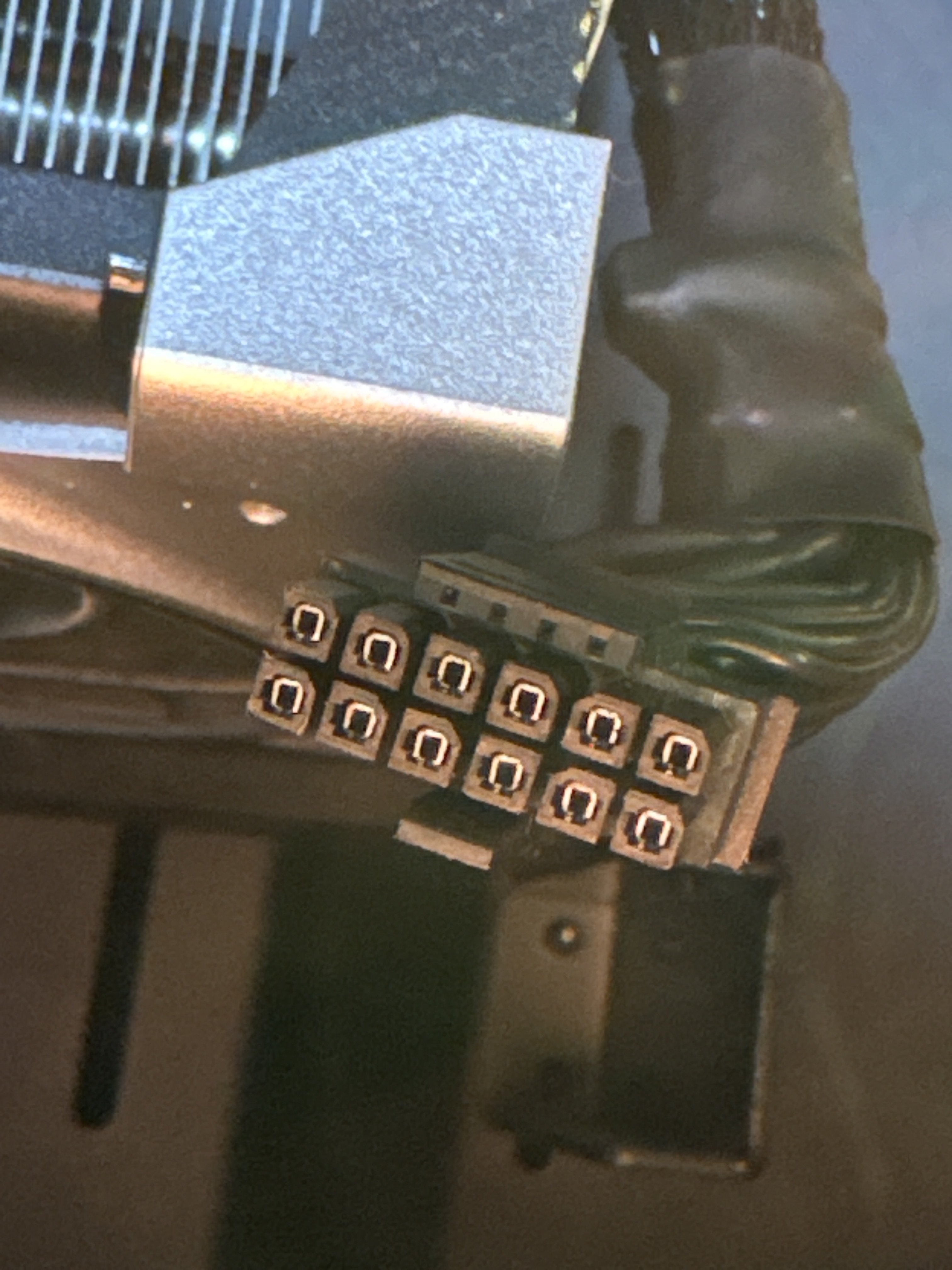

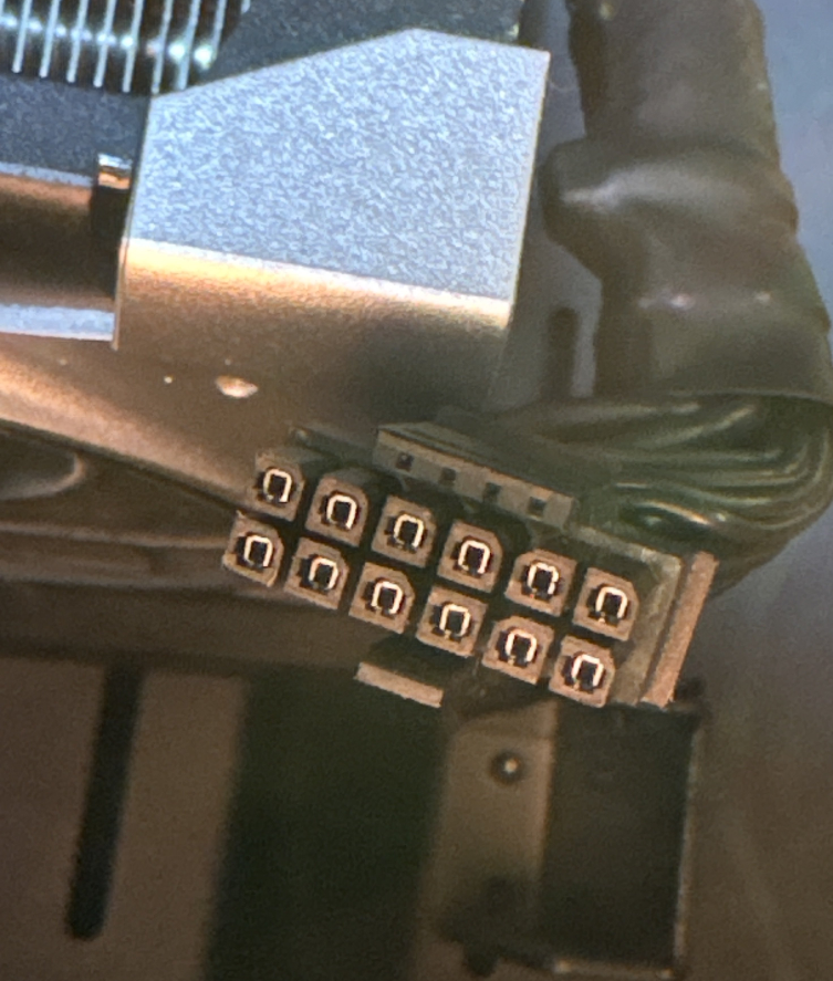

Ich werd gleich einfach mal irgend einen Nvidia treiber installieren und gucken obs etwas ändern könnte
Der Stecker sieht ok aus oder?!

jo ich seh da nix auffälliges.

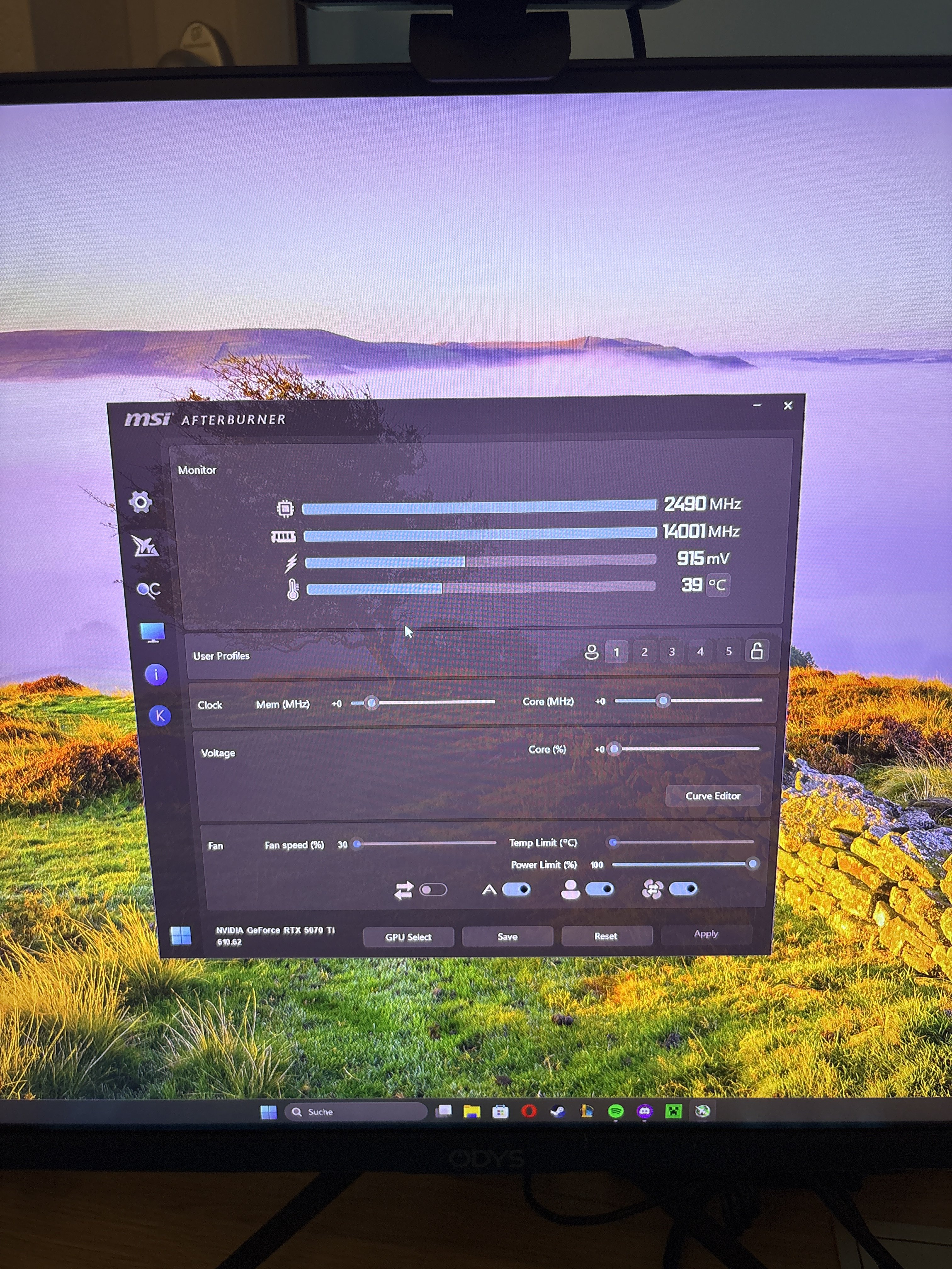

Hab sowohl am netzteil und auch an der graks geguckt stecker passt und riecht auch nichts verbrannt. Es gibt noch 2 dinge die ich noch nicht gemacht oder getestet habe.
1. Älteren Grafiktreiber installiert
2. Im Afterburner Grafikkarte drosseln weil ich das setting nicht finde (siehe Bild)

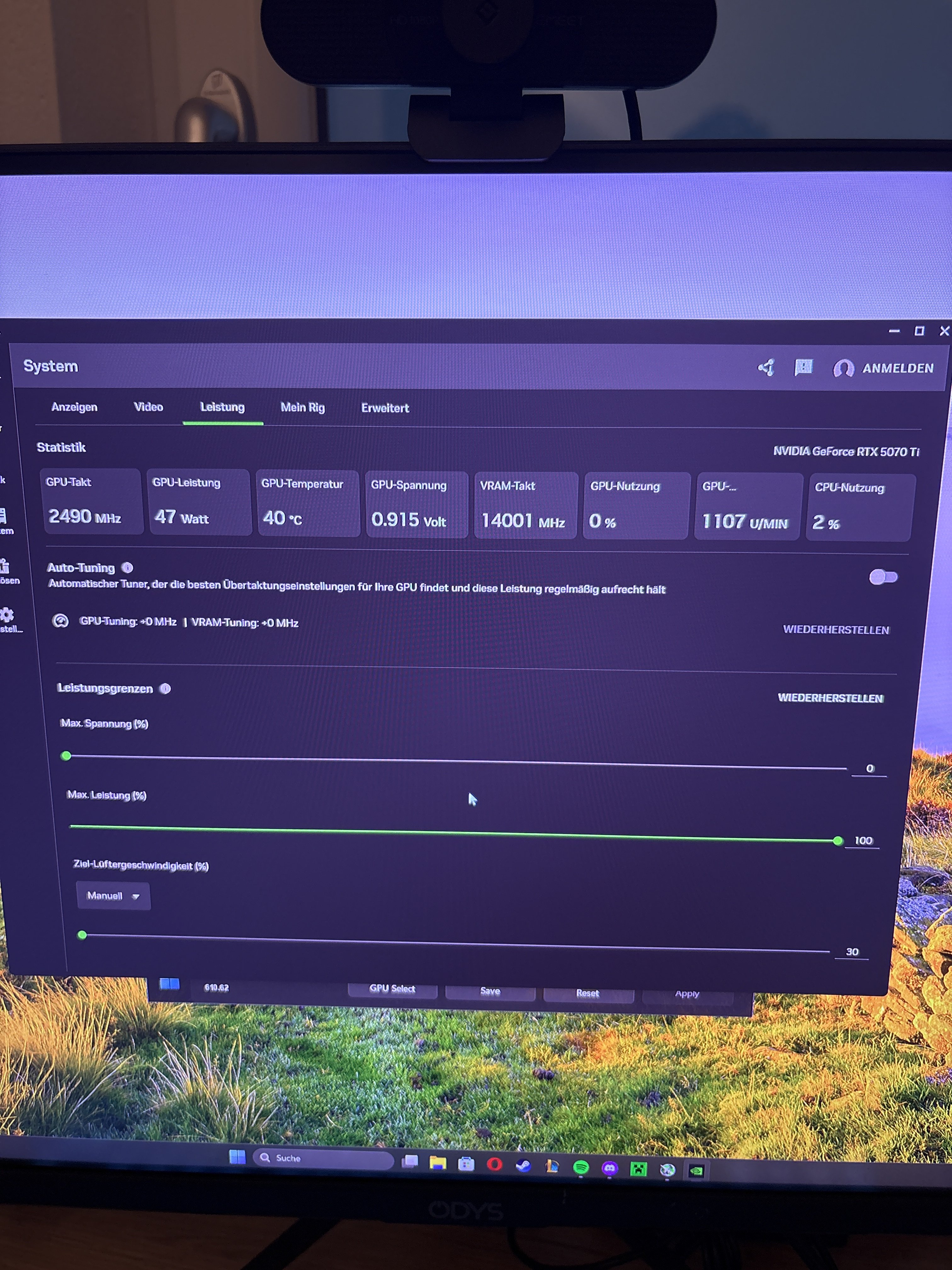

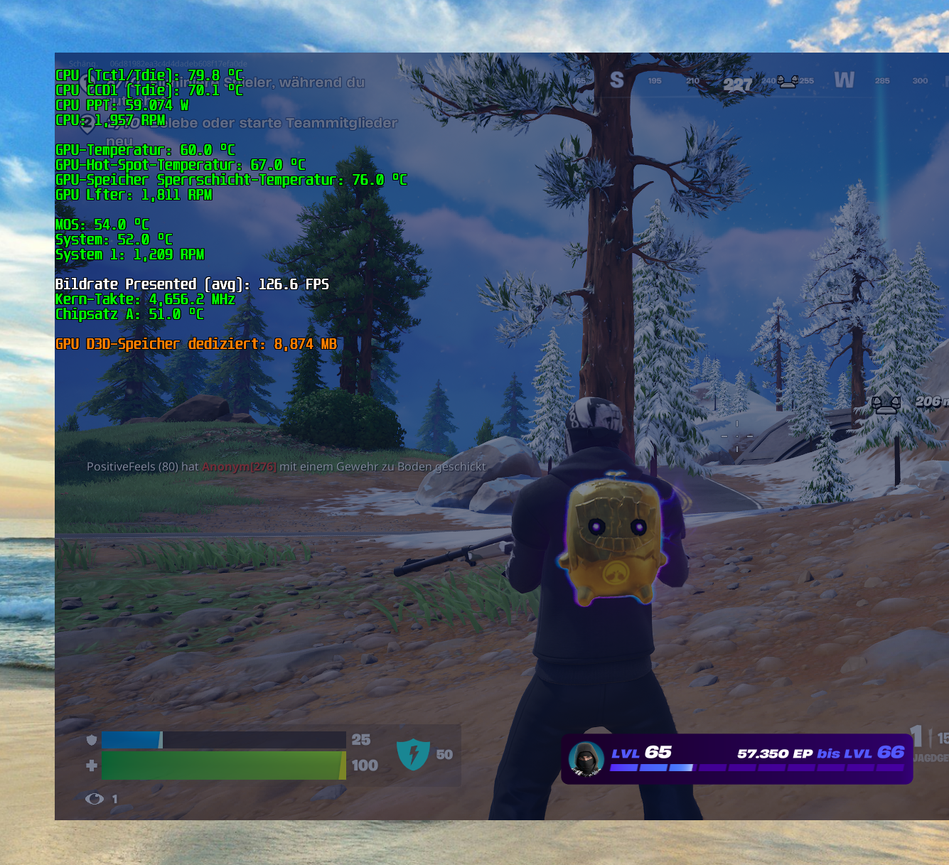

Mach mal so die Einstellungen beim zocken geht das? Um zu sehen was da los ist wegen den Temps und Spannungen.
@Negan75 Im Fame denn fehler zu reproduzieren dauert manchmal länger und kommt aus dem nichts. Aber mit furmark kann ich ihn nach 5 minuten triggern.
Furmark ist aber auch extrembelastung bei der Hitze. Denke bei dir irgendwie immer an Tempprobleme.

Das denken wir vermutlich alle, aber wieso sind dann die GPU-Z Werte dann, eigentlich ok?!
