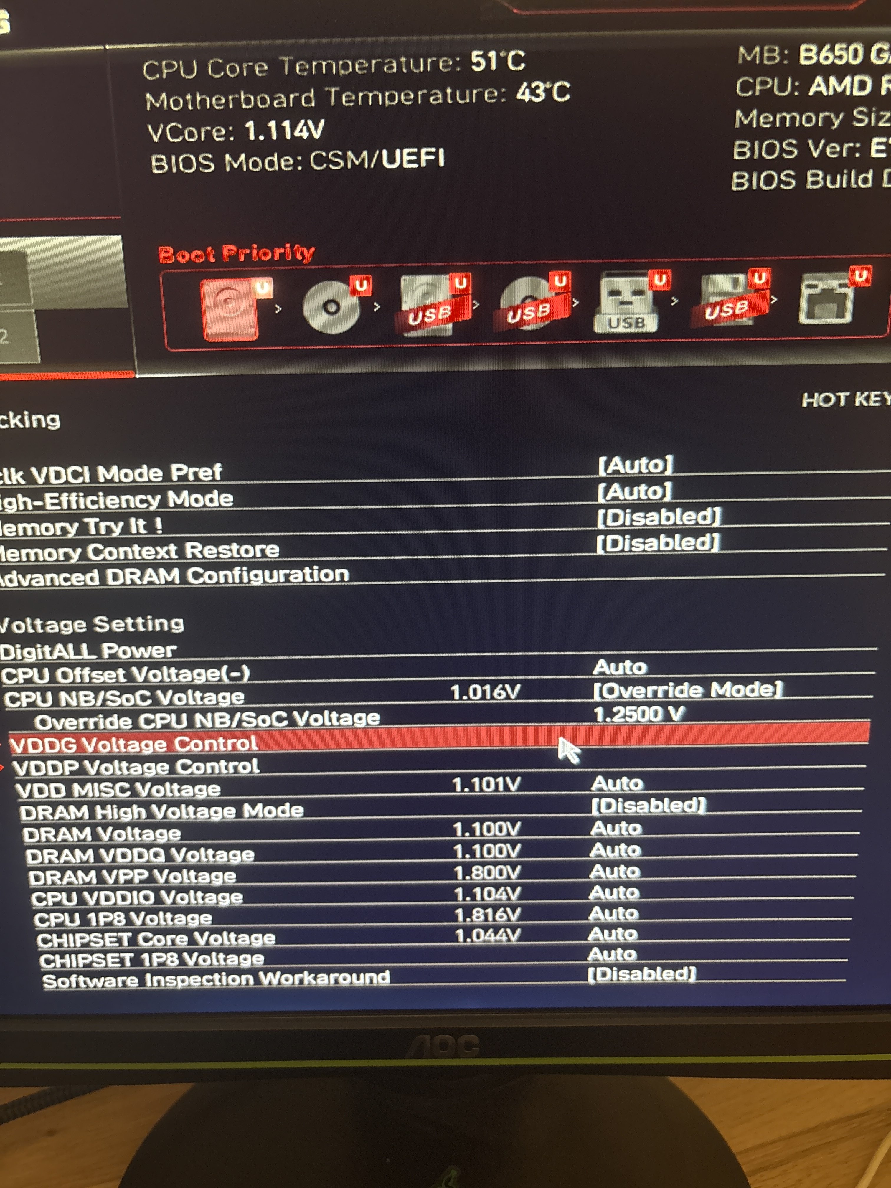

Ich wäre jetzt im bios. Was müsste ich jetzt nocmals machen genau?
@NicolasHood ich schau mal ob ich screenshots finde.
"memory context restore" auf disabled setzen und " vsoc" oder "cpu-soc" auf 1,25 volt.
Ich verantworte es nicht, aber Du könntest mal die vSOC Spannung, erhöhen, aber nicht höher als 1,25v
(Man könnte noch tiefer gehen und die LLC auf light etc setzen, ich habe die Load Line Calibration bei der vSoc auf "Low" anstatt auf Auto, man könnte auch auf maximal "Medium" gehen um die vSoc stabil zu halten, aber 1,25 vSoc könnte als Test mal ausreichen!)
Gear Down Mode sollte auf jeden Fall auf "enabled" sein. Der ist bei Dir "enabled" Hood!
Also ich hab jetzt gear down mode auf enabled und memory context restore disabled aber das soc bin ich mir jetzt nciht sicher was ich hier klicken soll.

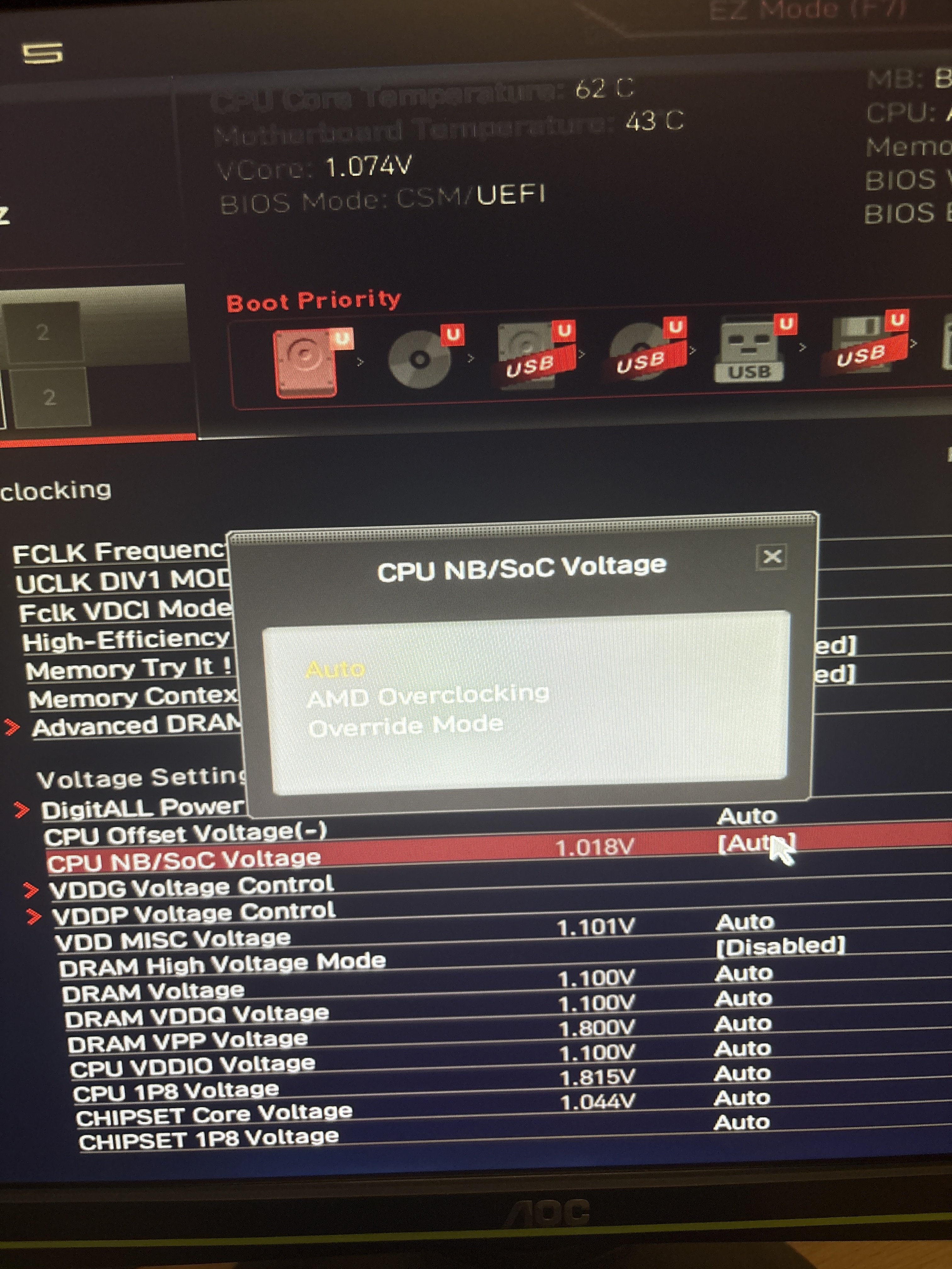

MSI Board (Bei mir sieht das anders aus, aber egal^^):(
Vermutlich Override Mode und dann 1,25v
Reaktionen: Hotzenplotz45
Habs jetzt richtig hoffentlich

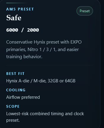

Ich kenne Deinen Ram nicht genau (Corsair Vengeance RGB 32GB (2x16) 6000mhz), aber Du hast vermutlich Hynix Speicher auf Deinem Ram Modul, da sind diese Einstellungen safe:
Quelle: https://ramtimings.com/

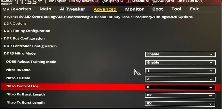

Hier hab ich mal für Dein Bios einen Screenshot erstellt.
Falls Du wieder Abstürze hast kannst Du Nitro einstellen:
DDR5 Nitro Mode: Enable
DDR5 Robust: Enable
RX Data: 2
TX Data: 3
Control Line: 1
Bursts: Auto

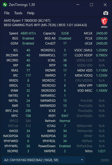

Jetzt steht auch Nitro 1/2/1 bei Dir in Zentimings (Post #152), das könnte laufen^^.
