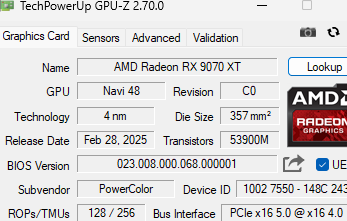

Läuft Deine Graka eigentlich mit PCIe 5.0? (sry falls ich das überlesen habe)
Reaktionen: qiller und Hotzenplotz45
@NicolasHood Das mit der Leistungsgrenze: Ich kann Dir da nicht helfen. (Hab ne AMD Graka)
B650 kann offiziell nur PCIe 4.0 laufen lassen mit Grakas, und das sollte auch eingestellt sein.
(da Dein System vermutlich Monate ohne Problem lief, glaube ich nicht das es daran liegt. Aber die Leistung Deiner Graka einzuschränken, also das sie weniger Strom saugt, könnte uns weiterbringen, falls Dein System länger stabil bleibt in Furmark. PCIe 4.0 sollte anliegen, da wie gesagt, B650 nur PCIe 4.0 freigibt, nicht 5.0, das könnte die Stabilität evtl. beinflussen. in HWinfo64 siehst Du in der Vollansicht, oder in GPU-Z, in welcher PCIe Geschwindigkeit Deine Karte auf Deinem Mainboard läuft.)
unten Rechts stehts^^

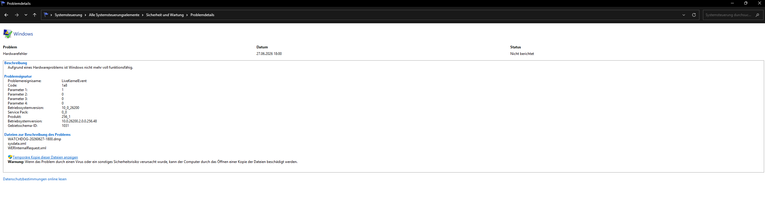

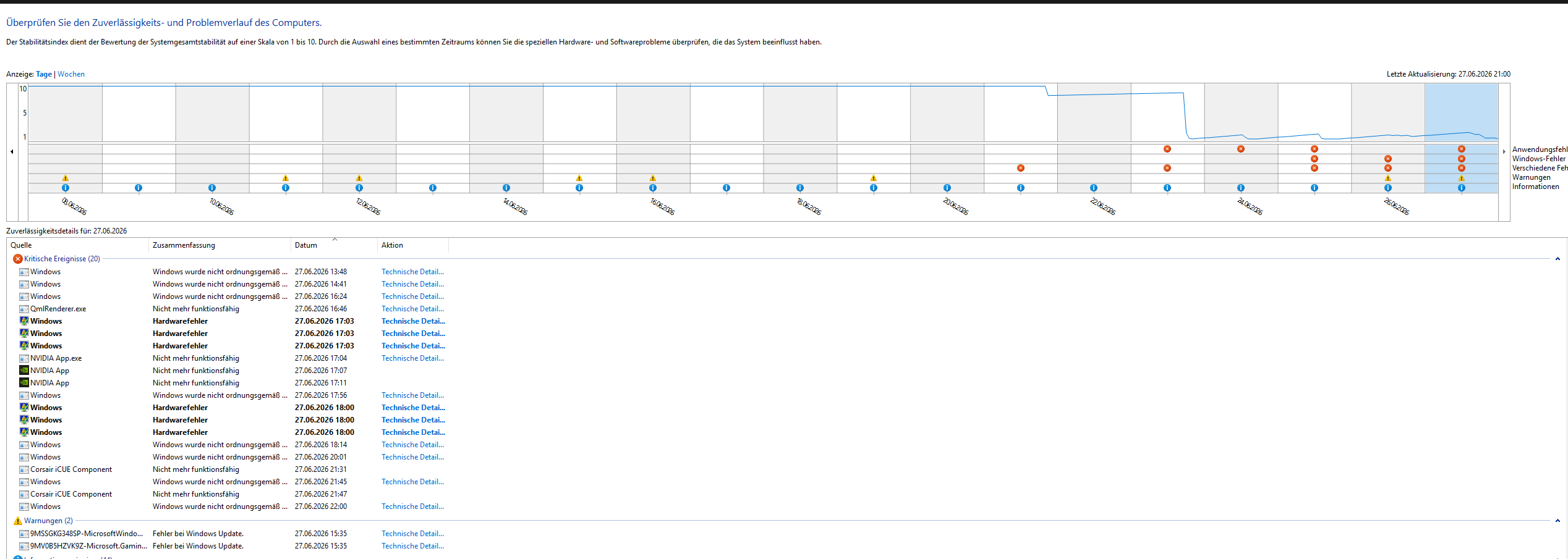

Lade die Datei in das Forum hoch, dann kann da mal reinschauen
CU
redjack
Reaktionen: NicolasHood
