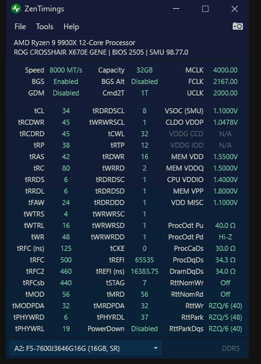

Haben wir eigentlich das Bild von Dir schon interpretiert?
(Das hattest Du gestern gepostet, Post #14)
Reaktionen: Hotzenplotz45 und Vigilant

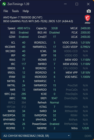

Du könntest mal ZenTimings (CB Download natürlich!) ausführen und uns posten!
(falls es dem Ram geschuldet ist, müsstest Du mal ein Ramtest Programm ausführen lassen, aber das ist langwierig, evtl. müssten wir mal Testmem5 mit 1usmus laufen lassen für 20 Minuten, um zu sehen, ob der Ram Fehler wirft. Aber eins nach dem anderen und ich hoffe auf andere Vorschläge. Denn gleich kommt Fussball^^)

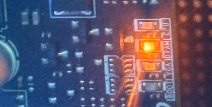

NicolasHood schrieb:
Leuchtet immer wenn der PC Blackscreen bekommt. Sobald er wieder von selbst startet ist die led da aus.
kannst du mal im bios schauen ob memory context restore disabled ist ? das sollte optimalerweise aus sein, für die beste stabilität.
dein pc sollte dann mindestens 30 sekunden oder länger zum hochfahren brauchen.
Reaktionen: NicolasHood und Vigilant
@HOOD
Kannst du mal diese sowas wie das hier posten:
Nur ein Beispiel:
(denn ich glaube, ich habe Dein Problem "vielleicht" gefunden, nur vielleicht!)
Ich sehs, wer noch?!^^
Auflösung, aber ich könnte falsch liegen.....
Nitro
Also welches verXXXckte Bios stellt denn 1/2/0 ein?
Standard ist 2/3/1 glaube ich.
Aber ist das Standard bei 4800?
Bei 6000 ist es 2/3/1.
Ich habe 1/2/1 laufen.
Ansonsten sehen die Subtimings gut aus. (also langsam^^)
Wieder mal etwas Neues. Magst du mich vielleicht etwas aufschlauen, was mit Nitro adressiert wird?
was mir auffällt ist das die vsoc spannung hier bei ddr4800 nun 1,0150 v betragt.
bei ddr6000 waren es 1,18.
kommt mir in beiden fällen zu wenig vor.
ich hab vor kurzem ein zweitsystem mit asus x870 + 7800x3d gebaut und bei ddr6000 gibt asus da vollgas 1,3v vsoc.
probier aufjeden mal zu prüfen ob memory context restore aus ist und wenn du findest die vsoc oder cpu_soc auf 1,25v zu stellen aber weiterhin KEIN expo laden damit ram bei 4800mhz bleibt.
