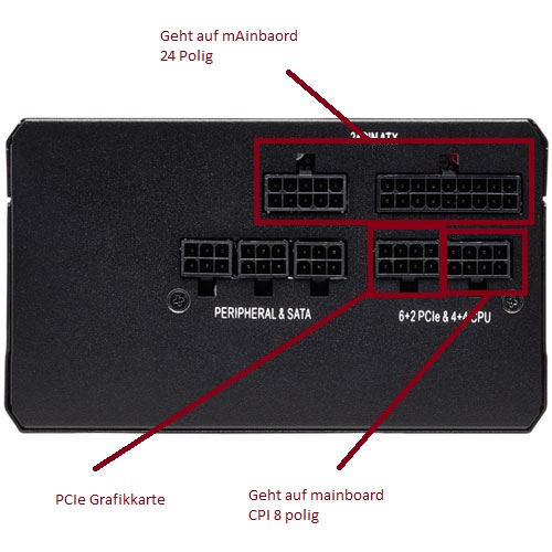

Hast du beide Kabel mal genommen für die Graka ?
Reaktionen: Nickel und Fialina1
Ich hab das Teil eigentlich gekauft, weils gut bewertet wurde.
Nein das habe ich noch nicht getestet.

Von dem Anschluss gehen 2x 6+2 Adapter weg, diese sind beide in der Grafikkarte.
