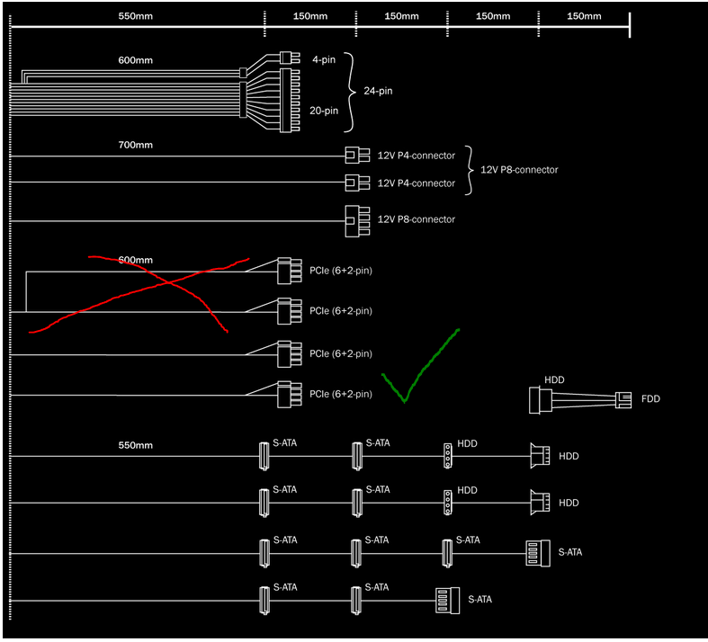

Ich schließe mich hier mal an. Gleiches Problem. Random in sämtlichen Games und auch bei Desktop-Anwendungen werden beide Bildschirme dunkel, der Ton bleibt hängen und Maus sowie Tastatur verlieren ihre Beleuchtung. Der Rechner reagiert nicht ist aber weiterhin an und laut Debug-Code ist alles in Ordnung.
Board: Gigabyte X470 AORUS Gaming 7 WIFI
CPU: AMD Ryzen 7 2700X
GPU: PowerColor Radeon RX 5700 XT Red Devil
RAM: 32GB DDR4 HyperX Predator @ 2933MHz (4x8GB Kit)
M2 SSD: Samsung 970 EVO 250GB (System)
SSD: Crucial MX500 1TB (Games)
PSU: be quiet! STRAIGHT POWER 11 CM 750W
Ich habe mittlerweile 3 verschiedene RAM Kits drinne gehabt, immer der gleiche Fehler. Grafikkarte und Netzteil stammen aus August 2019 (als Neuteile im Online Fachhandel erworben). Ich befürchte hier auch, dass es an der GPU liegt. Windows Ereignisanzeige ist leer.

Vermute auch eher ein Problem bei Powercolor. Hab's jetzt heute nochmal getestet und trotz der separaten Stränge immer noch der gleiche Fehler. Werde nun mal den MF Support anschreiben, vielleicht hat man da ja nen Lösungsvorschlag. So ist das allerdings kein Zustand.
