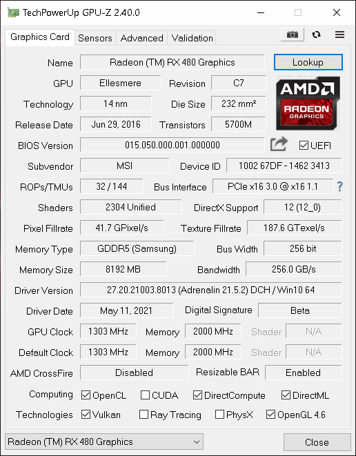

Hallo, ich habe folgendes Problem:
  • Prozessor (CPU): Ryzen 7 5800X
  • Arbeitsspeicher (RAM): Crucial Ballistix DDR-4 3600 2 x 16 GB im Dual Channel
  • Mainboard: MSI B550-A Pro
  • Netzteil: Seasonic Focus GX 850 Watt
  • Gehäuse: Corsair 4000D Airflow
  • Grafikkarte: MSI RX480 Gaming X 8 GB
  • HDD / SSD: Samsung 970 EVO Plus 1 TB
  • Monitor 1: Dell U2515H über DisplayPort
  • Monitor 2: Dell U2311H über DVI
Unter Last gehen beide Bildschirme aus (Standby) und die Lüfter der Grafikkarte drehen voll auf. Ich kann dann nur den Rechner über den Power Button neu starten.
Rechner ist neu und Windows / Treiber frisch installiert. Das Problem trat auch im alten Rechner (i5 2500K, ASRock P67 Pro 3, 12 GB DDR3) auf ( an diesem habe ich jedoch nur selten gespielt, weshalb ich das Problem selten hatte). Grafikkarten BIOS sollte das aktuellste (015.050.000.001.000000) sein.
Das Problem lässt sich wie folgt reproduzieren:
Im AMD Treiber (Radeon Software) den Stresstest durchführen. Nach etwa 3 Sekunden gehen die Monitore aus.
Im Anhang findet sich noch ein GPU-Z Log mit Verlauf zwischen Start Stresstest sowie Neustart.
Habt Ihr vielleicht Ideen, was ich probieren könnte? Danke!

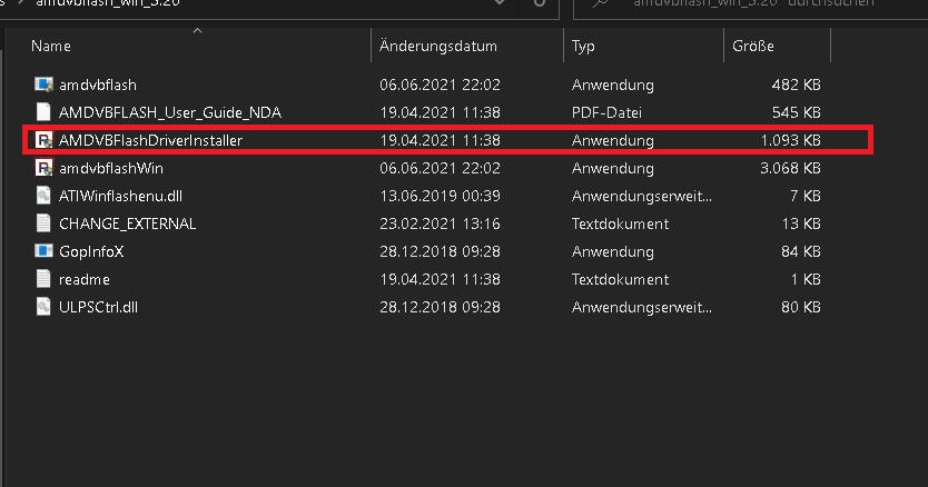

Ich bin so vorgegangen:
Beide VBIOS Dateien runter geladen
Das Flash Tool runter geladen und entpackt
https://www.techpowerup.com/download/ati-atiflash/
Zuerst diese Anwendung ausführen Achtung als Administrator!
AMDVBFlashDriverInstaller
