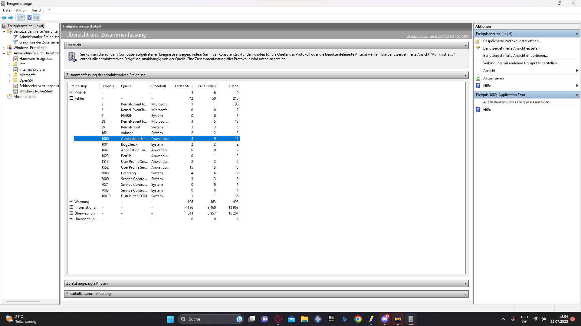

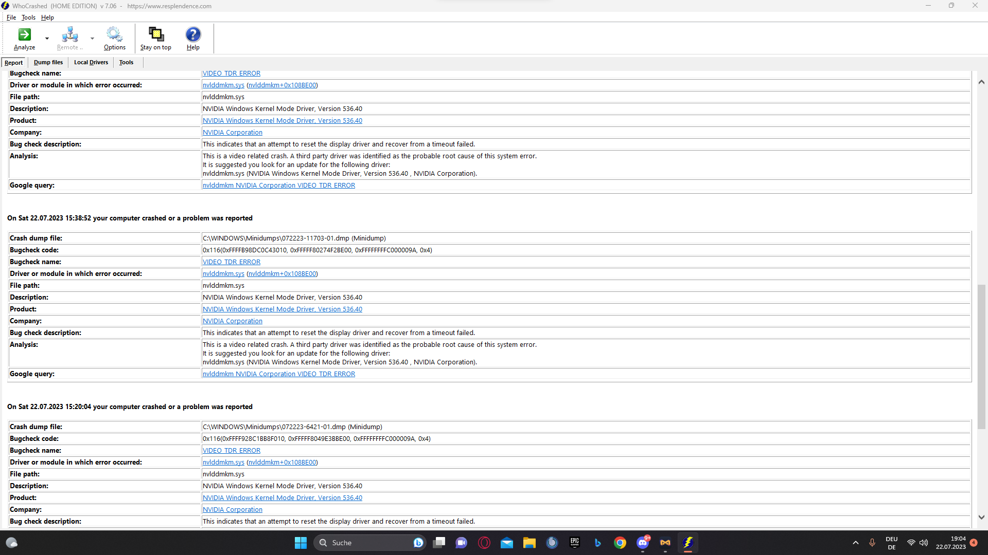

Unten hab ich ein Screenshot wie es bei der Ereignisanzeige aussieht. Mit denn Programm ,,WhoCrashed" konnte ich sehen wie die Ursache heißt.

dein netzteil, es ist von seinem technischen standard zu alt, atx 2.3, es ist ungeeignet für moderne hardware wie du sie hast, weil nicht lastwechselfest genug.
es ist ein konfigurations-fail, das mit deiner hardware zu verbauen.
kauf dir ein modernes netzteil. aber was gscheites. weil an dem teil hängt deine gesamte hardware.
zumindest ist dein netzteil ein fail mit dieser hardware, und es ist technisch dreizehn jahre alt.
also die wahrscheinlichkeit sagt: ja.

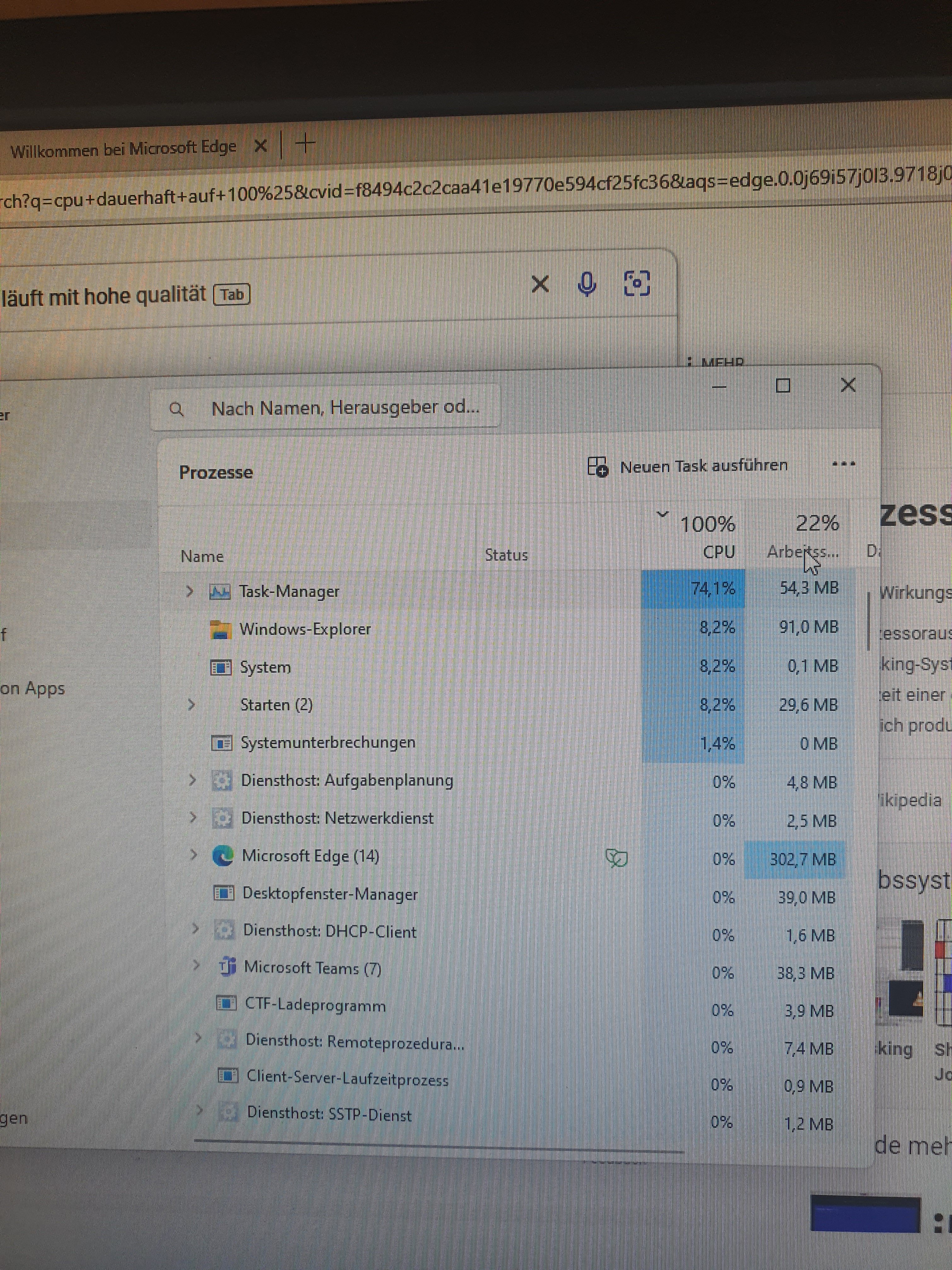

Ist das normal?
Es kam plötzlich!
