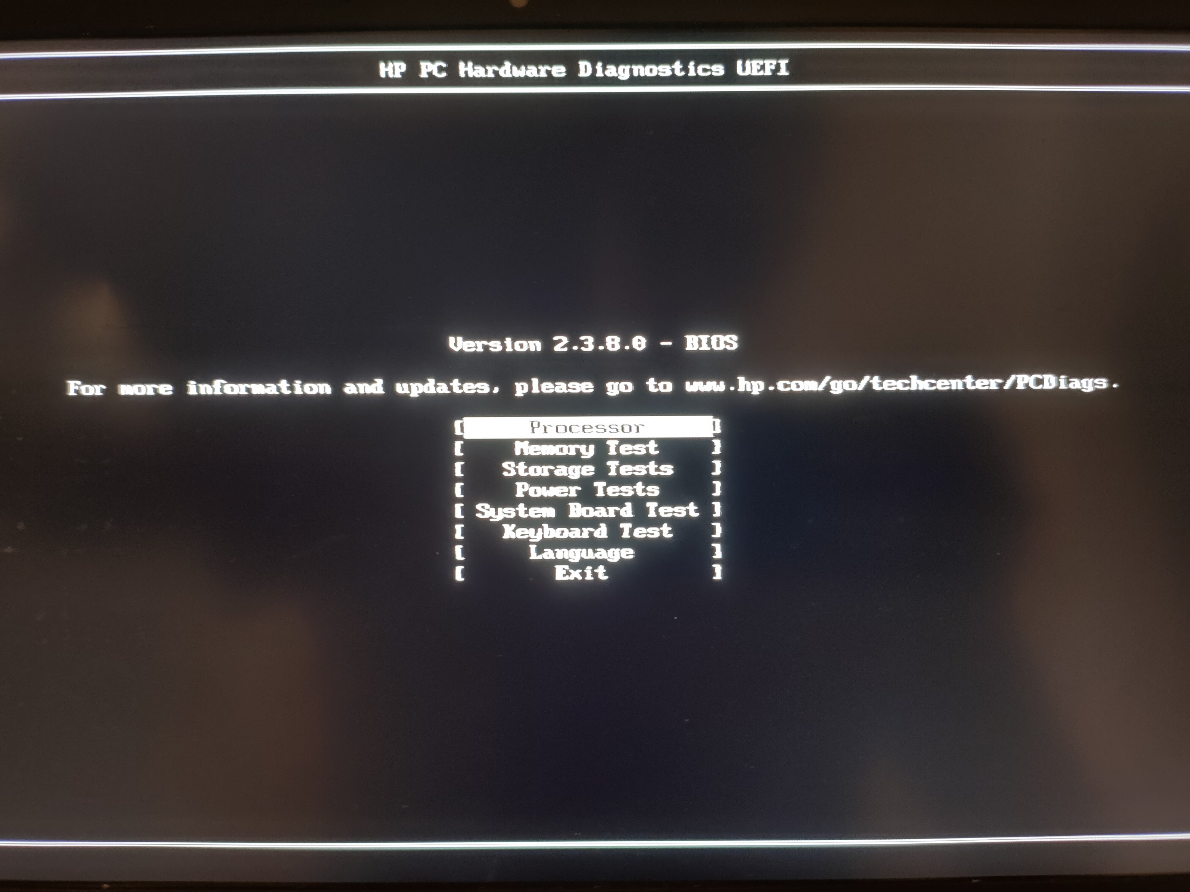

Ich habe versucht in das Boot Menu zu kommen, mit esc wärend dem aufstarten. das hat auch +- funktioniert.
es kam ein menu mit schwarzem hintergrund und weisser schrift, ich konnte da den Speicher, usw testen, doch es hat nichts verändert.

So sieht das test menu aus
Und so das boot menu

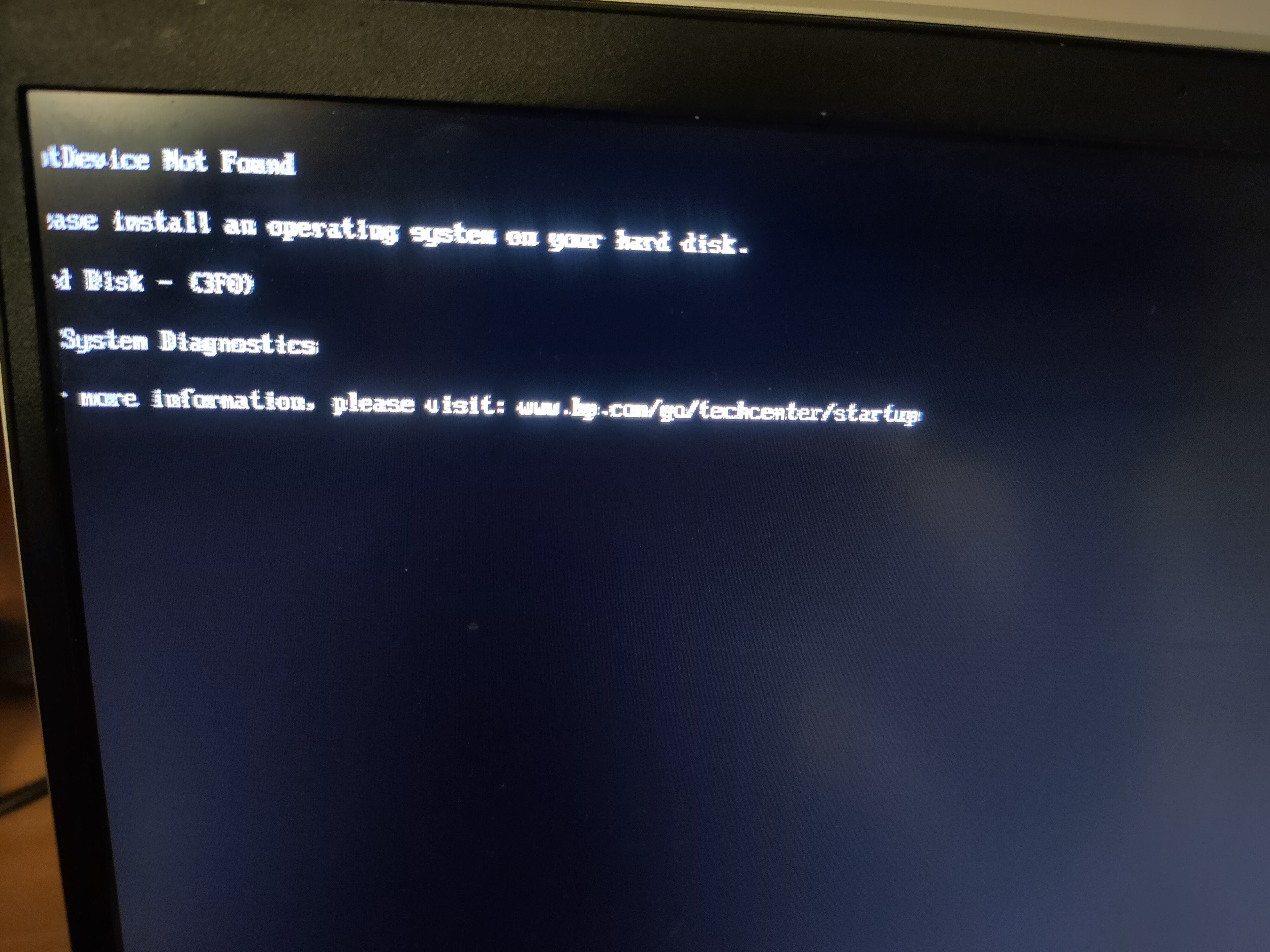

Es flackert ein wenig und ist auf dem Bildschirm abgeschnitten. Es steht :Boot device not found.
Moin,
für mich sieht es so aus als ob die SSD/HDD nicht mehr erkannt wird.
Falls möglich beim Starten mal in Bios booten (per ENTF oder eine der F-Tasten) und schauen ob sie dort noch angezeigt wird.
Wenn ich mit shift gedrückt starte, komme ich wieder in dieses test menü. Wenn ich den HDD testen möchte, kommt die meldung, dass keine HDD intalliert ist und ich solle die kabel kontrollieren.
Dan wird es wohl daran liegen.
Heiss das, dass die HDD kaputt ist, oder ihrgenwie nicht mehr erkannt wird?

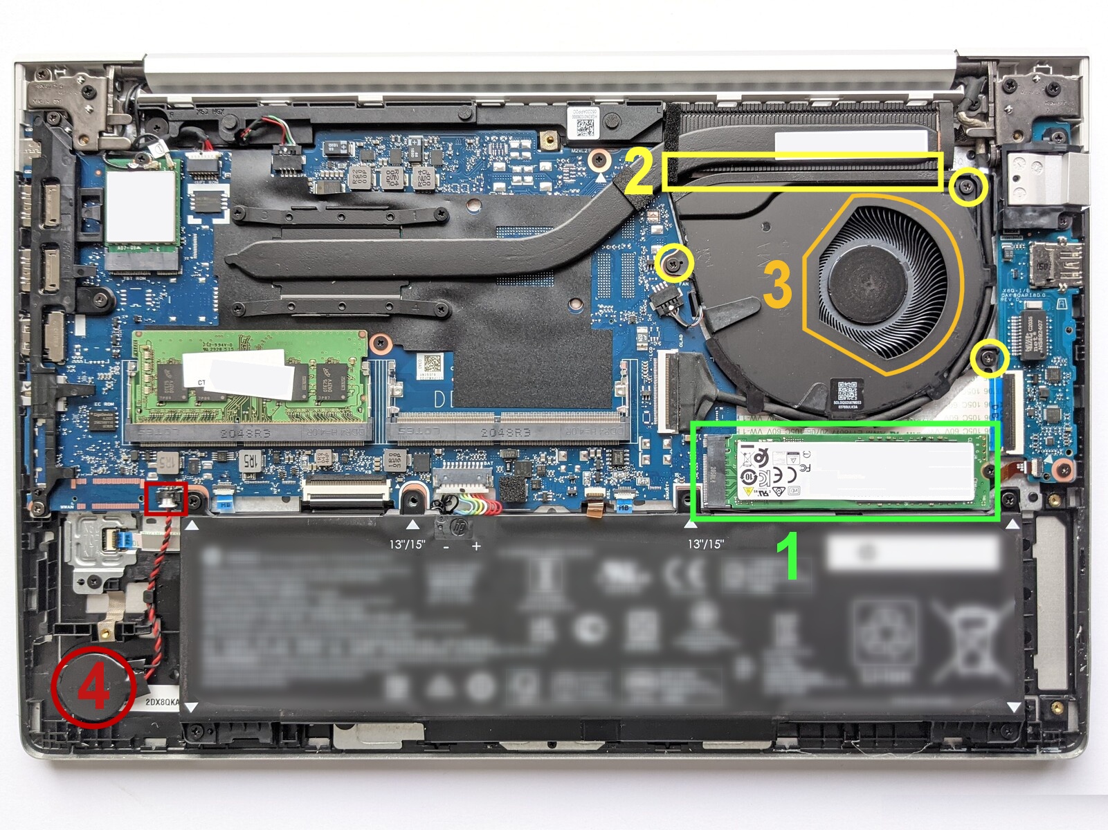

Man schraubt die Rückseite ab und baut die SSD (hellgrün) aus.
Dann kann man sie in einer externen USB-Station oder in einem anderen PC testen.
Zu den anderen Farben kommen wir evtl. später.
