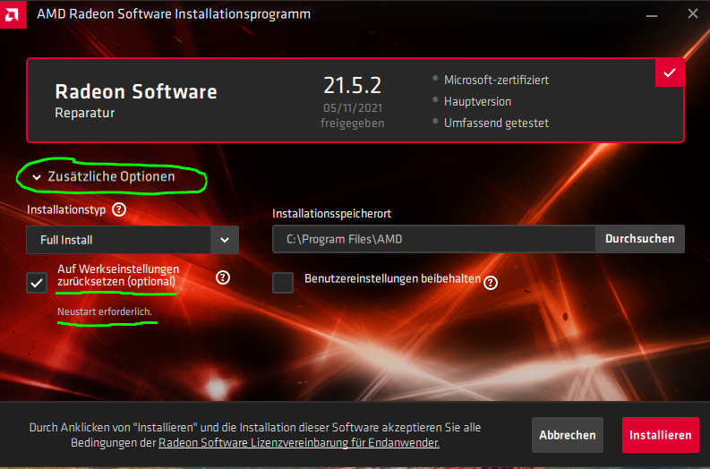

Keinen optionalen Treiber nehmen, am besten immer nur die empfohlenen (recommended).
Bei der Treiber Installation wählen:
"Zusätzliche Optionen" - "Auf Werkseinstellungen zurücksetzen" (Neustart).
Nach der Installation, die "Radeon Software (Adrenalin)" öffnen und bei der
Abfrage das Profil "Standard" wählen.
"Enhanced Syn" sorgt immer noch gerne füt Blackscreens.

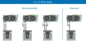

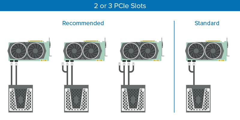

Die Vega mit 2 separaten Kabel am Netzteil anschließen (Bild 2 - recommended),
nicht nur mit einem "Y" Kabel.

Ich habe die Grafikkarte wie empfohlen angeschlossen und den recommended Treiber installiert.
Treiber installation war etwas schwierig da "Full Install" und Werkseinstellung nicht kooperieren wollten, bzw. nach dem Neustart nichts passiert ist. Ein wenig rumprobiert.
Schließlich Diver Only mit Neustart und Full Install ohne Neustart haben geklappt!
Bin gestern fast verzweifelt.
Danke dir vielmals!
Reaktionen: Nickel
Sollte nach dem Neustart (Auf Werkseinstellungen zurücksetzen)
eigentlich automatisch weitergehen, passiert aber nicht immer.
Dann muss man die Installatiion selbst anstoßen.
Die ganze Aktion am besten offline machen, sonst funkt evtl. Windows Update dazwischen.
