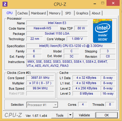

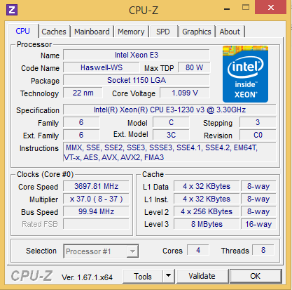

Xeon 1230v3 @ Corsair H60 mit Noctua NF-P12PVM

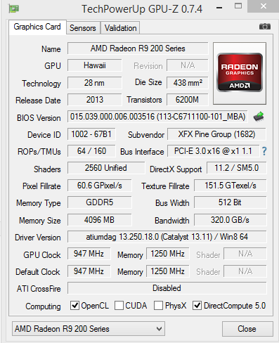

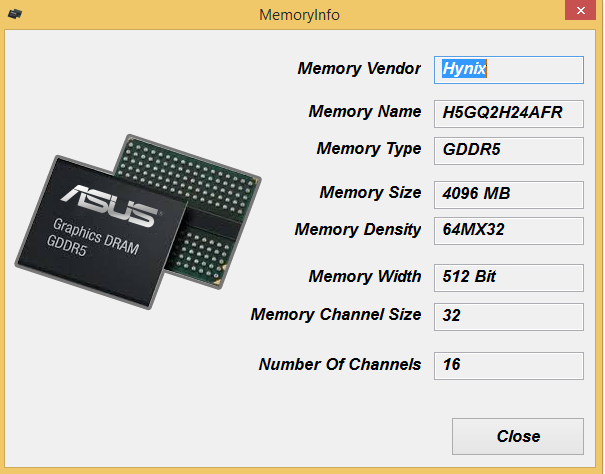

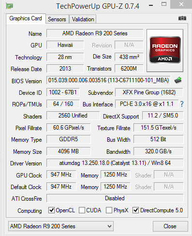

XFX R9 290 mit H5GQ2H24AFR Hynix GDDR5 @ neuste Cata Beta treiber

Ich bekomme sporadisch im Windows Betrieb Blackscreens, wobei es nur noch Möglich ist entweder per Resetknopf ( NICHT IMMER!) oder durch längeres Betätigen des PWRButtons das System neu zu starten. Dabei ist es unabhängig ob das System unter Last oder im Idle arbeitet. Mir sind die Probleme der R9 290 auch bekannt, allerdings sollen die nur bei Epia Speicher auftreten, den ich definitiv nicht habe.

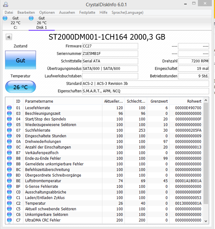

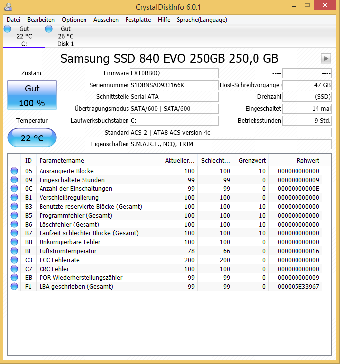

Jemand ne Ahnung? Hab ich vielleicht irgendetwas falsch installiert bzw ist nicht richtig eingestellt im BIOS/UEFI. System bootet unter UEFI! Hab ich vergessen etwas zu installieren bzgl. SSD? ( SMART habe ich im BIOS deaktiviert - Problem trat auch bei aktivierten SMART auf)

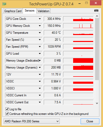

Die Temps sind absolut ok, der CPU wird unter Prime maximal 60° warm!

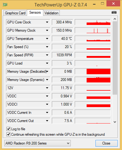

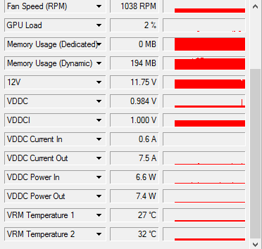

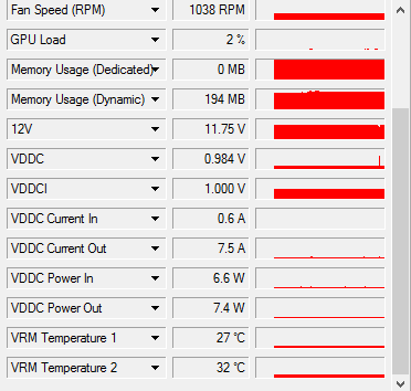

könnte auch ein NT Problem sein das die 12V Spannung zusammenbricht
wie alt ist das NT?

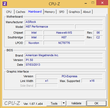

BIOS ist aktuell?

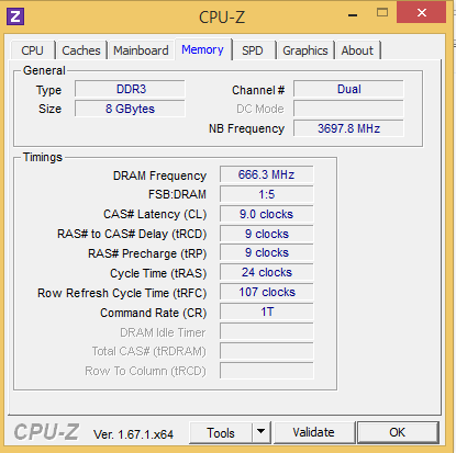

Hm, steht der Speicher auf der QML von Asrock für das Board? Hast du evtl. anderen Speicher zum testen? Wenn nein, dann teste mal, den Speicher masiv zu entlasten (1333MHz, CL11 und so). Wenn es dann läuft, auf Kulanz des Händlers hoffen und anderen Speicher holen.
bei Speicher würde zu 99% ein Bluescreen kommen
Das Netzteil ist neu! Die Grafiktreiber sind die neusten Beta Treiber ( amd_catalyst_13.11_betav9.4 ). Das Bios ist auch aktuell!

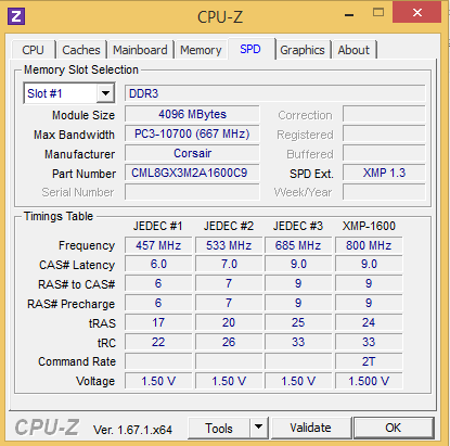

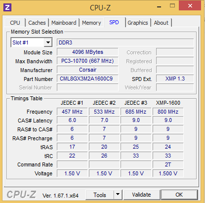

Die Partnumber des Speichers ist: CML8GX3M2A-1600C9 und steht nicht auf der QML von ASrock. Zumindest nicht 100% identisch... aber er erkennt den Speicher ja?!?

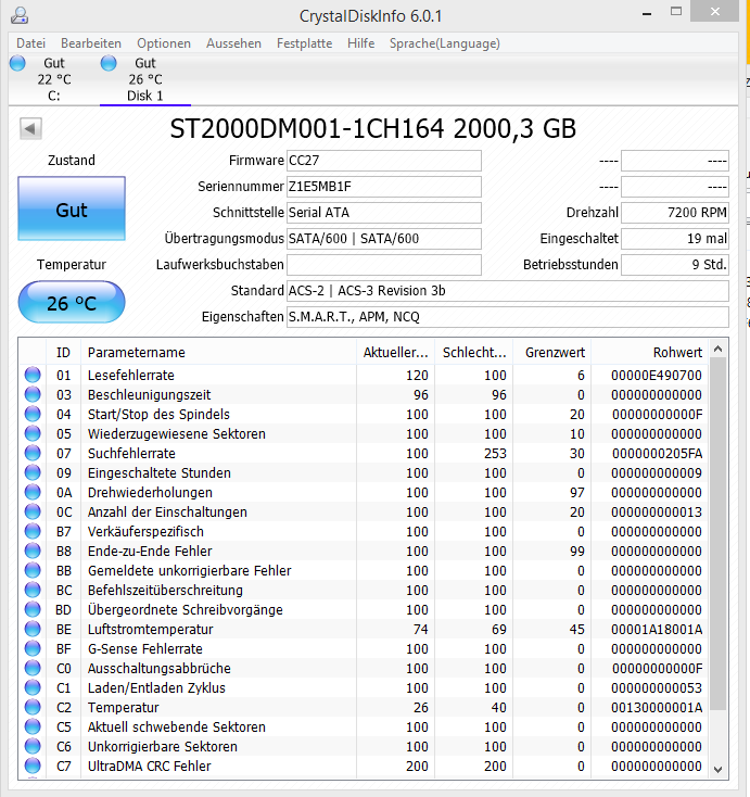

Hier ein paar Infos:

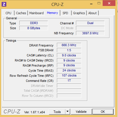

Edit: Was mir gerade aufgefallen ist, dass er den RAM als 1333MHz erkennt(Auto Einstellung) und nicht als 1600MHz. Hab ihn nun auf 1600MHz gestellt, wobei ich gleichzeitig die Timings nach oben hin geändert habe.
EDIT2:
Die Ramtiming und Frequenz habe ich nach unten gestellt -> keine Besserung

Ich bin auch fest davon überzeugt, dass das nicht am RAM liegt ( da in der QVL von ASrock der identische Speicher nur im 2x8GB bzw 4x8GB Kit gelistet ist)

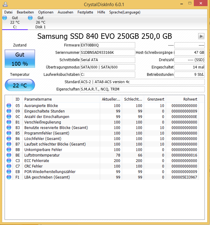

Jemand noch ne Idee? Kann es an Windows 8.1 liegen? Irgendwelche BIOS/UEFI Einstellungen die ich durchtesten kann? HDD/SSD testen? Ich weiß solangsam echt nicht weiter :-(
