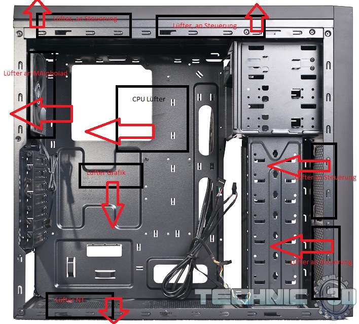

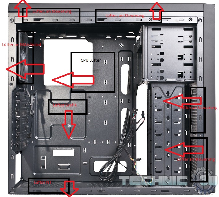

bitfenix Shinobi mit 5 Gehäuse Lüftern, einer ist am Mainboad, vier über Lüftersteuerung bei etwa 1000 Umdrehungen (120mm) Zwei Ausgang Zwei Eingang.

Noch n Layout ;)
