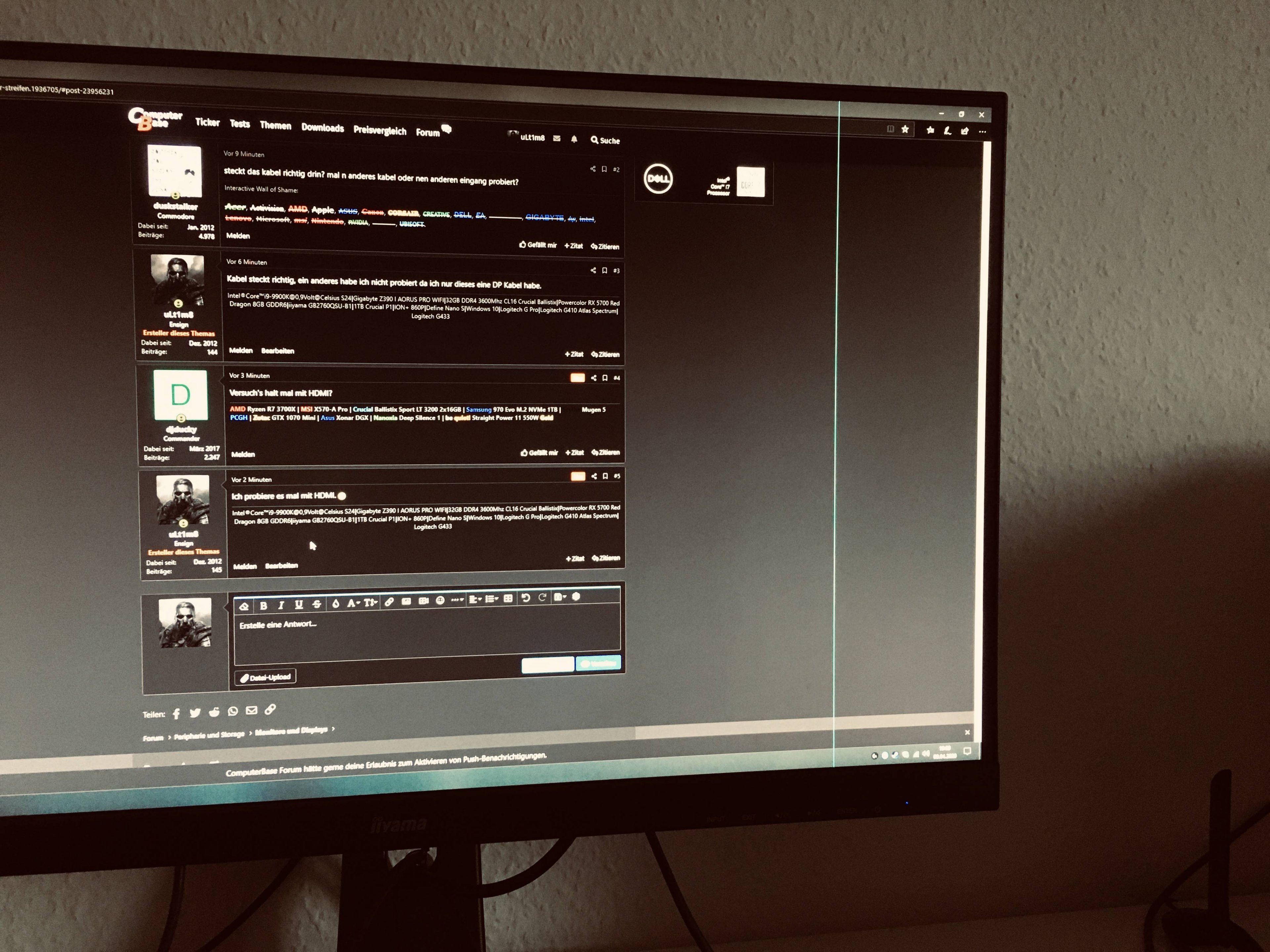

ich habe sporadisch einen blauen dünnen Streifen auf der rechten Seite des Monitors (vertikal).
Ein leichtes klopfen auf der Rückseite des Monitors lässt diesen verschwinden.

Habs jetzt mit HDMI probiert und auch da ist der Fehler.
Monitor oder schleichender VRAM Tod.. eher Zweiteres..
Wenn das mit HDMI auch auftritt, dann habe ich dieselbe Vermutung wie die erste von @Ravager90
Defektes LED-Panel müsste aber anders aussehen, denke ich.
VRAM vermute ich nicht, das sieht idR anders aus und betrifft nicht immer dieselbe Stelle - und geht erst recht nicht mit einem Klaps auf den Monitor weg.
Nur geht der Streifen weg wenn ich auf die Rückseite des Monitors klopfe.
Da würde ich mal ganz schmerzlos sagen: Wackelkontakt

Der Monitor stirbt. Du hast 3 Jahre Garantie auf den Monitor. Stoß das an. Die alternative wäre, weiterhin auf die Rückseite klopfen, um den Fehler wieder zu beseitigen. Aber auch das wird wohl irgendwann nicht mehr gehen. Da du also noch Garantie hast, setzte dich mit dem Hersteller in Verbindung. mfg
